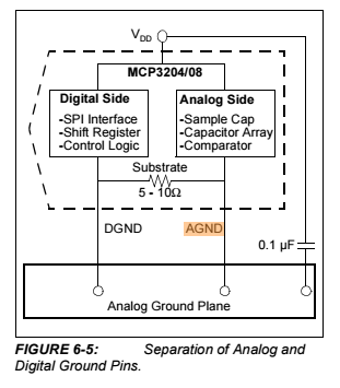

Allerdings ist mir jetzt schon zum 2. Mal der AD Wandler gestorben,
weshalb ich ein paar Tips bräuchte, woran es liegen könnte.
Schaltungsaufbau:
Die Schaltun mit MCP3208 hängt an einem Raspberry PI mit dem die
Auswertungen gemacht werden.
Versorgungsspannung ist 3,3 Volt aus den GPIOs des Raspberry.
Referenzspannung wird über einen TS 2950 CT33 zur Verfügung gestellt, um
die Schwankungen aus den GPIOs des Raspberry zu kompensieren. Digitale
Masse kommt vom Raspberry, analoge Masse wird von der Masseschiene am
Boot genommen.

von Gernot L. (jobe_graz)
Lothar Miller schrieb:
> Gernot Lepuschitz schrieb:
>> Digitale Masse kommt vom Raspberry, analoge Masse wird von der
>> Masseschiene am Boot genommen.
> Das sieht schon mal sehr verdächtig aus...
>> Die Frage ist, was passiert da, dass dem AD Wandler zusetzt?
> Wie sieht diese Masseverschaltung konkret aus?
Prinzipiell sollte das immer die gleiche Masse sein, da es am Boot ja
nur Masse == Minus der Batterie gibt. Da es am MCP3208 2 Anschlüsse gibt
- "Ground Analog" und "Ground Digital" hab ich die auch getrennt
angeschlossen. Wobei das bei meiner Versuchsschaltung zu Hause eher eine
Rolle gespielt hat, als am Boot.
"Ground Analog" - kommt von der Masseschiene, welche mit Minus Pol der
Verbraucher Batterie verbunden ist
"Ground Digital" - kommt vom GPIO Pin GND des Raspberry. Der Raspberry
selbst hängt über eine 12V/5V Stepdown Wandler am 12 Volt Netz der
Verbraucherbatterie und somit ebenfalls an der Masseschiene des
Verbrauchernetzes.
> Da es am MCP3208 2 Anschlüsse gibt - "Ground Analog" und "Ground
> Digital" hab ich die auch getrennt angeschlossen.
Dann ist klar, warum der kaputtgeht. Verbinde die beiden mal mit einem
Draht. Dananch ist Ruhe...
Im Datenblatt ist auch geschrieben, dass die relativ nah miteinander
verbunden werden sollen. Und das Bild im Datenblatt verdeutlicht das
dann auch.
> "Ground Analog" - kommt von der Masseschiene...
> ... somit ebenfalls an der Masseschiene des Verbrauchernetzes.
Und was ist dazwischen? Wie groß ist die Leiterschleife? Was kann da
alles einkoppeln und das Massepotential verschieben?
Miss einfach mal bei ausgebautem ADC zwischen diesen beiden "Massen".
Wenn da mehr als ein paar mV auftreten, dann ist das die Spannung, die
den ADC kaputtmacht...
von Dietrich L. (dietrichl)
> angeschlossen.
Aber die Spannung zwischen den beiden Anschlüssen darf nur gering sein.
Leider habe ich im Datenblatt
(http://ww1.microchip.com/downloads/en/devicedoc/21298c.pdf) dazu nichts
gefunden. Aber im Kapitel 6.5 (Seite 20) steht:
"The two grounds are connected internally through the substrate, which
has a resistance of 5 -10Ω."
Je nach Spannungsunterschied fließt also ein erheblicher Strom, der den
Chip zerstören kann. Und bei Deiner Verdrahtung, wo beide Massen
"irgendwo" verbunden sind, ist dieser Spannungsunterschied
unkalkulierbar. Es reichen hier auch kurze Spitzen, die z.B. beim
Abschalten von Verbrauchern an der Induktivität der Masseleitung
entstehen können.
Also brauchst Du unbedingt eine Verbindung beider GNDs auf der
Leiterplatte! Der Füllstandsgeber sollte dann auch direkt an der
Leiterplatte des ADC angeschlossen werden. Ein Filter als Schutz vor
Störimpulsen, die in die Leitung eingekoppelt werden, ist auch sinnvoll.
Ein Schutz der Eingänge für die Spannungsmessung sollte natürlich auch
vorgesehen werden.
Gruß Dietrich
von Arc N. (arc)
>> Ist der Massepin am ADC über eine Leitung mit der Masse des uC verbunden?
> Die Frage verstehe ich nicht ganz, aber vielleicht ist die schon durch
> obige Ausführung geklärt.
Aus dem Datenblatt: "The two grounds are connected internally through
the substrate, which has a resistance of 5 -10Ω. If no ground plane is
utilized, then both grounds must be connected to VSS on the board. If a
ground plane is available, both digital and analog ground pins should be
connected to the analog ground plane. If both an analog and a digital
ground plane are available, both the digital and the analog ground pins
should be connected to the analog ground plane."
Kurz gesagt: AGND und DGND müssen verbunden sein. Erklärung siehe oben
> dann auch.
Ok, das heisst dann aber auch, dass ich genauso gut einfach GND vom
Raspberry Pi auf beide GND Eingäng legen, kann, oder?
Du kannst das nicht nur, du musst es!
GND ist im Idealfall ein einziger Punkt. Und an diesen sind alle
Komponenten ohne Potentialverschiebung angeschlossen. Wenn du eine
(lange) Verbindung zu diesem GND hast, über die z.B. ein Anlasserstrom
fließt, der auf dieser Leitung einen Spannungsabfall von 2V mit
Spannungsspitzen von 50V erzeugt, dann ist diese Masse eben keine Masse
mehr, sondern eine Zuleitung für den Anlasser.
Die Masse des ADC gehört direkt an den uC angeschlossen, weil ja auch
der ADC signal- und potentialmäßig zum uC gehört...

Ok, verstanden. Aufgrund der Tatsache, dass der AD Wandler zwei Eingänge
hat, dachte ich da gehört auf GNG Digital - GND der Ansteuerung hin und
auf GND Analog - dann der GND Anschluss der analogen Spannung, die
gemessen werden soll.

von Marc S. (marc_s86)
du sollst AGND und DGND verbinden nicht AGND abklemmen und stattdessen
an DGND!
> an DGND!
Ok, verstanden. Ich dachte es ging nur darum keine Differenzen zwischen
den 2 GND Werten zu haben.
