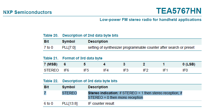

Ich würde gerne bei einem AVR FM-Radio Bausatz zusätzlich eine LED
einbauen, welche den Mono od. Stereo Empfang anzeigt. Schemas dazu gibt
es hier: http://www.experiments.ch/AVR_Radio.zip
Gibt es dazu irgendwelche Möglichkeiten?
Besten Dank für jeden Hinweis!
Grüsse, Frank

Grundsätzlich unterscheidet man Stereoempfang von Monoempfang
durch den sog. Pilotton (19kHz). Allerdings ist es wohl so,
das inzwischen die meisten Sender den Pilotton dauernd einge-
schaltet lassen, unabhängig vom gesendeten Inhalt. Deshalb
ist eine derartige Lampe inzwischen ziemlich sinnlos.
