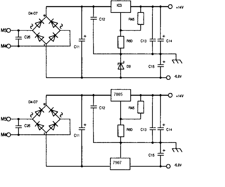

ich habe folgendes Netzteil vor der Nase:
http://www.conrad.de/ce/de/product/510122/Labornetzgeraet-einstellbar-EA-Elektro-Automatik-EA-PS-2032-50-0-32-VDC-0-5-A-160-W-Anzahl-Ausgaenge-1-x
EA-PS 2032 50
Conrad: 510122 - 62
Die Spannungsanzeige steht konstant auf 7V und es liegt nichts an den
Ausgangsbuchsen. Wenn man die Strombegrenzung ganz zu macht lässt sich
die Spannung regeln und ist auch über ein Multimeter messbar, allerdings
stimmen Multimeter und Anzeige im Gerät nicht überein, ~6-7V differenz.
Sie wie es scheint ist eine Diode im Stromversorgungstrakt des
Regelkreises defekt.
http://www.produktinfo.conrad.com/datenblaetter/500000-524999/510122-sp-01-en-Labornetzgeraet_EA_PS_2032_050.pdf
So wie es scheint ist das Ziel der Schaltung oben rechts, bestehend aus
einem 7812 (IC3) und der Diode D9
http://www.onsemi.com/pub_link/Collateral/1N5908-D.PDF
eine virtuelle Masse zu erzeugen.
Ich frage mich nun warum man an der Stelle eine Suppressordiode nimmt.
Anscheinend wird sie in dieser Konstellation zudem an Ihrer
Leistungsgrenze betrieben. Wenn also jemand einen Tip für eine bessere
Lösung oder ein anderes Bauteil hat, wäre mir sehr damit geholfen.
Viele Grüße und Dank im voraus.
von Max D. (max_d)
Da war beim Klaus wohl jemand geizig und wollte nicht noch nen zweiten
Regler und ne Mittenanzapfung spendieren. So macht halt der ganze
Laststrom von der 12V-Schiene mit durch die Diode durch. Nachdem das
aber an sich zu funktionieren scheint würde ich das nicht groß
rumrupfen, einfach Diode tauschen (zur not ne nummer dicker) und gut
is...

von Nico (nico123)
Das ist keine Supressordiode sondern eine Z-Diode!
Woher weißt Du das die defekt ist?
von Nico (nico123)
Der Laststrom hat garnichts mit dieser Spannung zu tun! Das ist nur die
bipolare Versorgung für die Opamps. Und für die paar mA die da fließen,
ist diese Schaltung völlig ausreichend.

von DS (Gast)
Weil es im Datenblatt steht:
"Transient Voltage Suppressors"
Mosorb devices are designed to protect voltage sensitive
components from high voltage, high-energy transients.
Absolut Durchgang (0,00-Ohm) in beide Richtungen, und es liegen 13,9V am
IC1!
Dann sind die 6,8V auch noch vorn auf der Spannungsanzeige zu sehen,
egal was ich am Poti einstelle....passt alles sehr gut zusammen.
Die Platine sieht aus wie neu, nur an der Stelle wo die Diode aufgelötet
ist, ist die Platine neben den Leiterbahnflächen braun...Diode muss sehr
heiß werden...
Wie gesagt: was wäre denn ein adaguater Ersatz?
Das:
Working Peak Reverse Voltage Range - 5.0 V
Scheint ja ausgenutzt zu werden, nur verstehe ich nicht wie man damit
dann auf 6,8V kommt?
Warum nimmt man nicht eine entsprechende normale Zehnerdiode?

...und wäre es nicht besser  zwischen C11 und D9 einen
Hochlastdrahtwiderstand einzubauen?
DS
von Nico (nico123)
DS schrieb:
> Wäre die:
http://www.reichelt.de/Z-Dioden-5-0W/ZD-5W-6-8V/3/index.html?&ACTION=3&LA=2&ARTICLE=145341&GROUPID=6563&artnr=ZD-5W+6%2C8V
> passend?
> Gruß
> DS
Die würde gehen!
Ein Vorwiderstand hat die Z-Diode ja schon, R45+R50.
Von GND nach -6.8V ist also keine Spannung vorhanden?
von DS (Gast)
richtig. Und sie hat durchgang.
Die P6KE habe ich mit etwas glück noch zur hand...
von Nico (nico123)
Das ist aber keine Z-Diode sondern eine Schutzdiode, die ist nicht
gemacht für dauerhaften Stromfluss!

von DS (Gast)
ich habe nun die Diode gegen einen negativen Festspannungsregler
ausgetauscht (7907).
Wie ich festellen musste handelt es sich bei IC3 nicht um einen 7812
sondern um einen 7805. Über den Spannungsteiler R60 (1K) und R45 (120)
ist er auf annähernd 14V "getrimmt".
Folgendes: Seit dem der 7907 eingebaut ist, ist am Ausgang des 7805 nur
noch rund 5,8V zu messen und nicht 14V. Warum ist das so?
DS

von MaWin (Gast)
Es kann durchaus kluge Absicht sein, wenn dort eine Z-Dioden
Stabilisierung verwendet wird, z.B. damit beim Ein- und Ausschalten
Spannungen in bestimmter Reihenfolge kommen damit am Ausgang keine
Spannungsüberschwinger auftreten.
Es ist blöd, Schaltungen zu verändern, bloss weil man nicht verstanden
hat, warum sie so aufgebaut waren.

von Nico (nico123)
Ups, hatte ich schonwieder vergessen!
Die Diode kann ruhig heiß werden, die hält über 100°C aus! Lass die
Anschlussdrähte möglichst lang, dann kann sie die Hitze besser abführen.
Hast Du die Temperatur mal gemessen?

umsetzen. Die Leistung ist weitgehend unabhängig vom Typ der Diode - nur
bei kleinerer Spannung würde sich die Leistung an der Zenerdiode etwas
reduzieren. Die Leistung dann aber auf den Regler verschoben.
Da kann man eigentlich nur nach einem genügend großen Gehäuse suchen und
ggf. zusätzliche Kühlfahnen (zusammen mit Anschlussdrähten anlöten
nutzen.
von DS (Gast)
...aber warum funktioniert es mit dem 7907 nicht? Wie funktioniert diese
Schaltung. Selbst wenn ich die Diode gegen einen 7907 austausche,
bekomme ich nur -6,8V, warum? Zudem bricht die Spannung 14C am 7805 auf
knapp 6V ein. Selbst wenn man den Spannungsteiler anpasst, funktioniert
es nicht...
Warum ist die Spannung Diodenunabhängig?
DS
von DS (Gast)
von Michael B. (laberkopp)
Die obere Schaltung funktioniert, die untere nicht.
Die obere hat einen Regler, der regelt die zu hohe Spannung an C11, über
11.8V, weg, sagen wir von 16V auf 11.8V, also 4.2V.
Die untere hat 2 Regler. Keiner von beiden weiss was er tun soll, denn
es gibt keinen Massebezug. Die Regler arbeiten gegeneinander, wenn der
7805 noch 3V am Eingang vernichtet, bleiben für den 7907 (seltenes
Modell) noch 1V übrig. Will der 7907 aber 2V wegregeln, würde der 7805
nur noch 2V zum vernichten bekommen.
von gk (Gast)
Michael B. schrieb:
Bei der oberen Schaltung gibt es einen Strompfad zum Minuspol des
Gleichrichters und des Elkos. Dieser führt über die Diode. Das wurde
weiter oben auch schon mal geschrieben.
Bei der unteren Schaltung gibt es diesen Strompfad nicht. Durch den 7907
kann der Laststrom nicht fließen.
gk
falsch, siehe oben
gk
