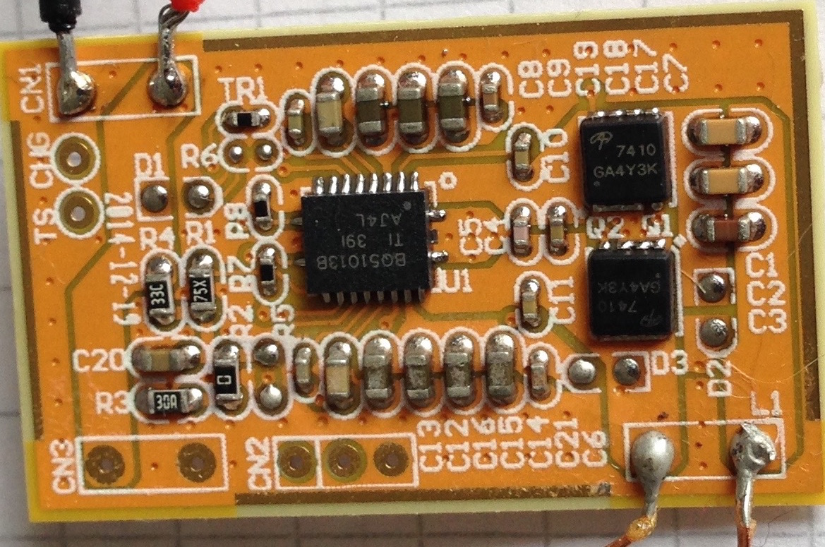

das Foto im Anhang zeigt das Qi-Empfangsmodul UNIRX-882Q von U-Way:
http://www.uway-qi.com/Productsshow.asp?ID=148
Unten rechts im Foto hängt die Empfängerspule und oben links ist der
Ausgang.
Ich möchte dieses Modul nachbauen bzw. es verstehen. Ersteres um
Letzteres zu erreichen :-)
Die Funktion der beiden ICs mit der Beschriftung 7410GA4Y3K ist mir nun
rätselhaft. Ich dachte zunächst an sn7410 NAND-Gates, allerdings hängen
die beiden ICs wie man sieht direkt an der Spule bzw. hinter der ersten
Kondensatorreihe (C1,C2,C3).
Gleichrichtung?
Laut Datenblatt des BQ5101xB wird die Empfängerspule ohne Gleichrichtung
an den BQ5101xB angeschlossen. Nur die Kapazitäten gehören laut "Typical
Application Schematics" dazwischen.
Was ist 7410GA4Y3K und von welchem Hersteller ist dieser IC? Ich konnte
weder diese aufgedruckte Bezeichnung noch das Logo mit dem A und dem
Halbkreis in Google finden.
Ich hoffe das Google mit diesem Beitrag demnächst wenigstens einen
Treffer ausgibt :-)
Für Tipps wäre ich sehr dankbar! Sollte zufällig jemand ein Schaltplan
von diesem Modul haben, so wäre ich am dankbarsten!
Jens

Rufus Τ. Firefly schrieb:
>> rätselhaft.
> http://aosmd.com/pdfs/datasheet/AON7410.pdf
Wie findet man so etwas eigentlich heraus ohne in coolen Foren jemanden
zu fragen? Ich konnte die Bezeichnung nicht sinnvoll googlen, auch Teile
davon nicht. Jedenfalls nicht ohne vorher zu wissen, dass es ein
Transistor ist.
Gast #4176913
Die beiden Teile warden auf dem Board mit Q1, bzw. Q2 bezeichnet. Also
sind
es Transistoren. Das einzige IC wird folgerichtig mit U1 bezeichnet.
Merke: Nicht alles was mehr als drei Beine hat ist auch ein IC!
