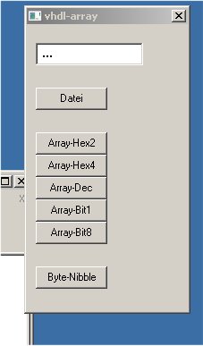

von peter (Gast)
Es geht auch mit Freebasic wunderbar oder Purebasic.
Ich habe ein Tool für mich enwickelt für :
1Bit : "0" , "1".....
8Bit(Byte) : "01010101" ,"10101010"......
2Hex : x"fd" , x"34".....
4Hex : x"1fe3" , x"1234"......
und Deci : "255" , "111"....
Und Nibble für die Textausgabe auf dem VGA vom DE0, DE1 welches ich
brauche.
Davor der Kopf für das RAM , Constant usw und den Körper für die
