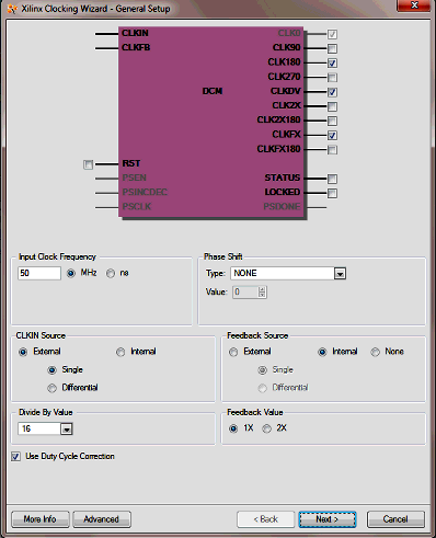

Takt
(Source: dcm_sys.vhd [1]) Für die Erzeugung des SVGA-Timing ist ein Takt von 40 MHz nötig. Auf dem Evalboard befindet sich ein Taktgenerator mit 50 MHz. Das Originalsystem wurde je nach Qualität der verbauten Schaltkreise (sogenannte Bastlertypen) mit 1, 2 oder 4 MHz betrieben. Jedes Board konnte (auf eigenes Risiko) von 1 auf 2 MHz umgelötet werden. Auch wenn das FPGA-Design deutlich schneller getaktet werden könnte, wird ein Takt nahe am Original erzeugt. Mit den vier Digitalen Clock Manager (DCM) im Spartan 3 kann der Eingangstakt geradzahlig bis 16 geteilt werden und/oder durch Digitale Frequenzsynthese (DFS) auf eine Frequenz mit einem nicht-ganzzahlige Faktor umgewandelt werden.
Für eine Umsetzung auf andere Boards muss das Taktsystem möglichst einfach sein. Deshalb wird nur eine DCM verwendet, die DFS erzeugt aus den 50 MHz den 40 MHz für das SVGA-Module und mit dem maximal möglichen Teiler von 16 wird ein Takt von 3.125 MHz für den Computer erzeugt . Der VHDL-Code (dcm_sys.vhd) wurde mit dem "architecture wizard" (Xilinx\14.3\ISE_DS\ISE\bin\nt64\arwz.exe) erstellt.
  • Application Note - Using DCM in Spartan3: [29]
  • Anleitung Archtecture wizard im Xilinx synthesis Guide S.23 ff. [30]
