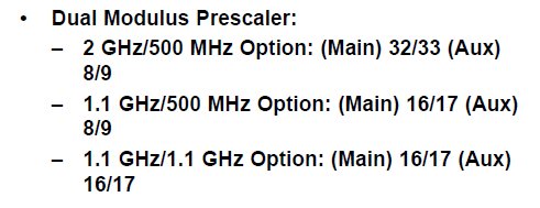

Bin noch am zusammenstellen. Es gibt zu dem Chip vom Hersteller die
Software. Die mitgeloggten Daten habe ich in diese eingetragen. Die
Software spukt nun eine Frequenz aus. Das hat bisher bei einer Frequenz
gepasst dann aber bei einer anderen nicht mehr :/
Laut dem RF-Schaltplan wird von dem PLL der AUX Teil verwendet und nicht
der MAIN Teil. Die eingetragenen Daten passen aber auf den MAIN Teil.
Der MAIN hat einen Prescaler von 16 der AUX einen von 8. wie sich diese
verändern lassen ist mir noch nicht klar.

Komme da leider nicht wirklich gut weiter, die geraden Frequenzen werden
richtig umgesetzt, da aber z.b. 446,00625 eine zu hohe Genauigkeit
erfordert wird da irgendwie was mit den Registern von MAIN im
Zusammenhang mit AUX gemacht. Ob das aber nun von der TI-Software
richtig berücksichtigt wird weiß ich nicht. Im Datenblatt auf Seite 8
-10 Control Bits CTL. Da kann ich das Datenblatt nicht richtig lesen.
Wie dort die Übertragung läuft und oder ob die mitgeloggten Daten dies
beinhalten. Da ja nicht direkt der PLL programmiert wird sondern dieser
über den Controller gefüttert wird.
