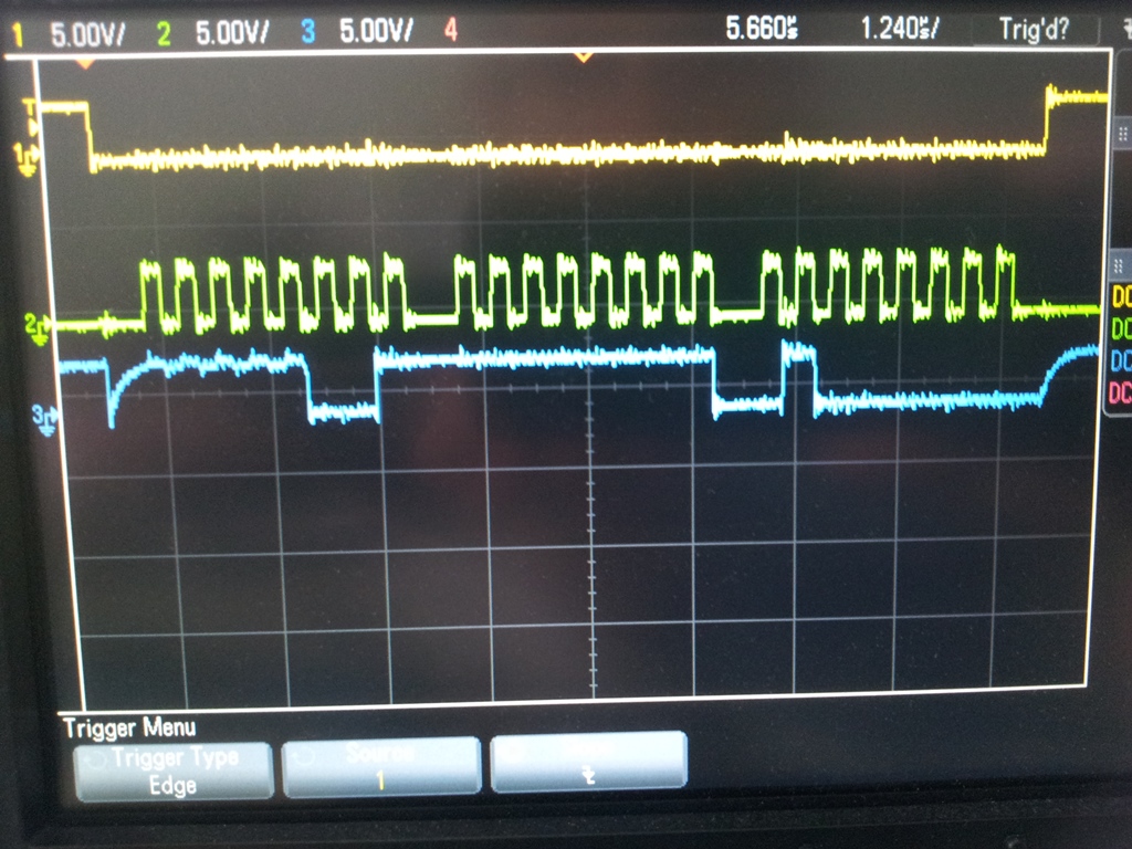

ich habe ein komisches Problem mit dem SPI des STM32F407. Und zwar habe
ich eine ADC am SPI angeschlossen (und zwar einen ADS8320). Diesen
versuche ich auszulesen, was allerdings nicht reproduzierbar klappt.
Ich habe euch mal einen Screenshot vom Oskar angehangen. Man sieht auf
den 3 Kanälen von oben nach unten:
Chip Select
Clock
Daten.
Meiner Meinung nach wird nun bei dieser SPI-Übertragung gemäss den
Signalverläufen auf dem Oszilloskop das Datenwort
11111001 11111111 00011111

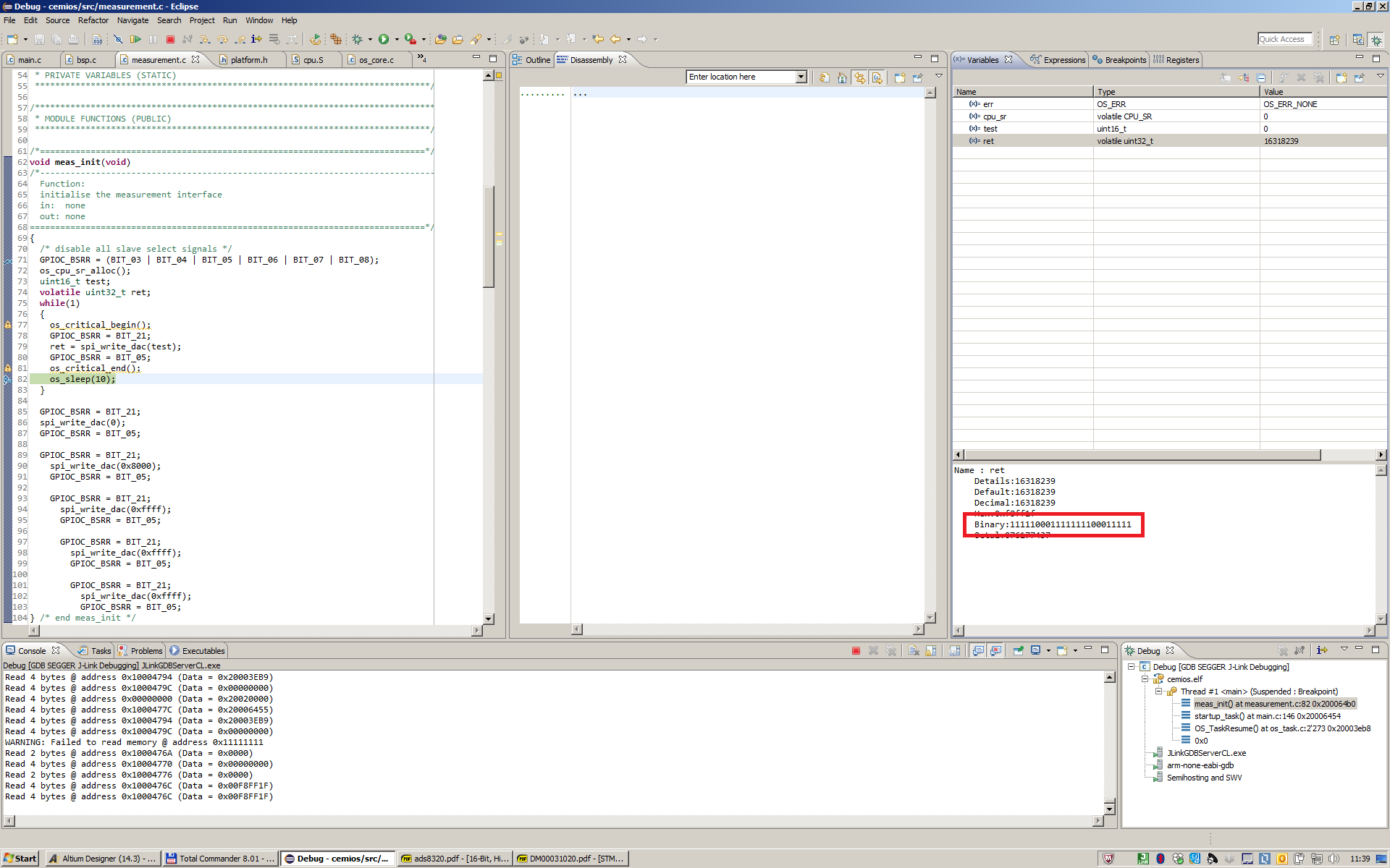

übertragen. Im Screenshot von menem Debugger könnt ihr aber sehen, dass
der STM32 das Datenwort
11111000 11111111 00011111
empfängt. Aus einer 1 ist also plötzlich eine 0 geworden! Wie kann das
sein?

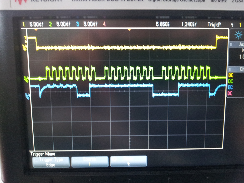

Edit: sorry, falschen Screenshot angehanden vom Oszi. Der richtige ist
"oszi_richtig.jpg" :-) Vielleicht löscht ein Mod netterweise den
falschen.

Nach händischem Dekodieren des Oszilloskops scheint dein ADC 0x7FC7 zu
liefern.
Der SPI muss für diesen ADC auf folgende Configs eingestellt werden:
- Clock Idle High
- Data Sample on Second Edge
- min 24kHz, max 2,4MHz
Das Protokoll sieht dann so aus:
- Die ersten 5 bit wegwerfen, Sample-Zeit
- Das 6. bit ist immer 0
- die darauf folgenden 16 bit sind die Daten mit MSb first
Siehe Seite 10 des ADC-Datenblattes

Aber ich habe das Problem jetzt eingrenzen können. Ich habe testweise
mal den Output Port Speed auf maximal gesetz (GPIOx_OSPEEDR). Damit
funktioniert es. Anscheinend sind die Flanken für den ADC sonst zu lahm
Mein APB1 sollte eigentlich mit 40 MHz laufen ... :-)
