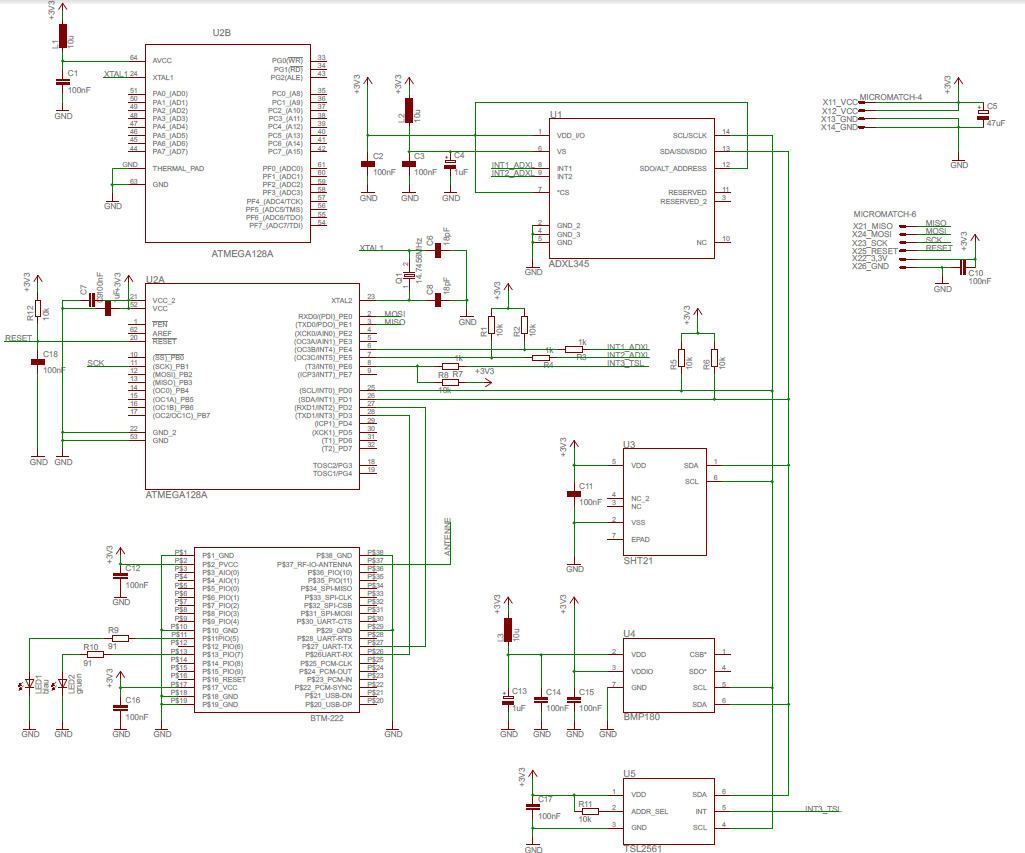

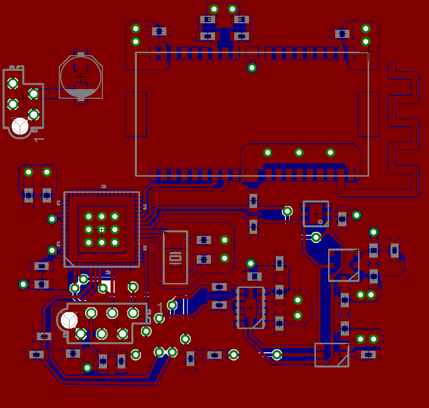

von Johnny E. (electricjohnny)
okay, anbei nochmal Layout und Schaltplan.
Jede andere Spannungsquelle als ein Labornetzteil funktioniert nicht.
Ich muss das ganze allerdings mit einem Steckernetzteil zum laufen
bringen, notfalls mit einer kleinen Vorschaltung zur Glättung.

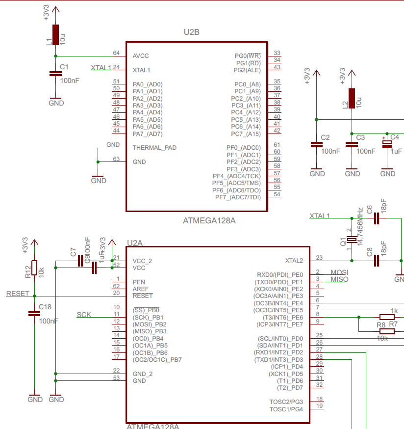

von Sascha W. (sascha-w)
also was mir so auffällt:
- die Abblock-Cs am μC gehören an jeden Betriebsspannungsanschluss
- 10k am I2C bei 3.3V Versorgungsspannung sind schon recht hoch
Was genau geht denn nicht? Lass doch vom μC einfach mal noch ne LED
blinken um zu schauen ob er noch läuft.
Sascha
Da ist ja so gut wie nichts hf-technisch abgeblockt. Es gibt am BT Modul
weder kleine Keramik-C, noch Dämpfungswiderstände in Datenleitungen oder
Drosseln in der Betriebsspannung.
Der hochohmige I²C Bus hat auch keinerlei Vorkehrungen gegen HF
Einstrahlung. Schau dir mal das Innere von WLAN Routern oder anderen
Geräten an, die HF Module und MC auf dem Board haben.
von Sebastian W. (wangnick)
Bist du sicher, dass um die BT-Antenne herum und auf der
gegenüberliegenden Seite Masse sein soll? Bei den Modulen, die ich so
kenne, liegt die Antenne immer frei ...
LG, Sebastian
