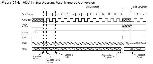

ich habe einen ATTiny261 und messe synchron zur PWM einen ADC Wert.
Ich lasse die PWM auf dual Slope laufen und messe immer in der High
Phase von der PWM.
Da der ADC ja eine gewisse Zeit braucht für das S&H muss ich den PWM-Min
Wert nach unten begrenzen, sonst wird der Wert ungenau. Aber genau hier
liegt mein Problem, im Datenblatt ist nicht beschrieben, wie lange die
S&H Zeit ist, nur wann sie anfängt (1.5 Cycles nach Trigger).
Kennt jemand die Dauer? 2 Cycles?

Das heißt, die 1.5 Takte nach Start beziehen sich auf die Zeit, wo die
Hold-Zeit anfängt? Und die Sample Zeit fängt bei 0 Takten an und dauert
1.5 Takte?
Das wäre gut, ist etwas schwer rauslesbar aus dem Datenblatt.
#4178786
Ist auf dem Bild hier beschrieben. Allerdings sind das ADC Takte, also
kann das je nach Prescaler auch mal etwas dauern. 2 Takte sind bei
200kHz 10us!
EDIT: Ist ein Auszug aus nem Megaxx8 DB, denke mal gilt für den Tiny
auch!
In dem Bild lese ich das 2us nach dem Trigger S&H beginnt. Wie lange sie
dauert weiss man nicht.

Vielleicht ist es wirklich so, dass im Diagramm das S&H nach 1.5 Cycles
bedeutet, dass dort das Sampling beendet ist und die Hold-Time anfängt.
Denn der ADC braucht ja auch noch 10 Takte um zu wandeln. Das könnte
hinhauen.
Das ist sogar ganz sicher so. Und beginnen tut sie übrigens 0.5 Cycles
vor dem Ende der vorigen Wandlung. Keine Ahnung, warum das nicht im
Datenblatt steht und man es erst durch Messungen selber ermitteln muß...
Wie auch immer, d.h.: man kann das Sampling-Zeitfenster außer im
FreeRunning-Mode in weiten Grenzen selbst steuern, mit einem Minimum von
0.5+1.5=2 ADC-Cycles. Für hochohmige Quellen kann man also auf Kosten
der Samplefrequenz gewisse Kompromisse eingehen und so ggf. externe
Analoghardware (Impdedanzwandler) einsparen.
