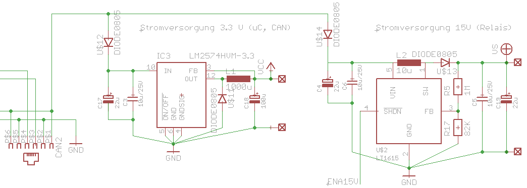

Ich entwerfe gerade ein Relaismodul und bin etwas ratlos, ob ich für die
Stromversorgung einen Pufferkondensator brauche und wie groß er sein
soll.
Zum geplanten Modul:
Versorgt wird es über eine Busleitung aus einem zentralen 12V-Netzteil
mit bis zu 10m Zuleitung mit nur 0,25 mm². Der Einfachheit halber gehe
ich davon aus, dass die Versorgungsspannung auf bis zu 10V einbrechen
wird. Ruhestromverbrauch kleiner 20mA, wenn Relais umgeschaltet werden
bis zu 120mA.
Vor ein paar Jahren hätte ich ohne Nachdenken "Verpolungsschutzdiode,
470uF, 7805" gesagt.
So einfach will ich es mir aber nicht mehr machen. Controller und
Bustreiber sollen einen Step-Down auf 3,3V bekommen. Damit den Relais
der Strom reicht plane ich einen Step-Up, der bedarfsweise eingeschaltet
wird.
Der aktuelle Stand ist im Bild zu sehen.
Die eingezeichneten Kondensatoren gehören den Schaltreglern, aufgerundet
mit dem Ziel, nicht zu viele unterschiedliche Werte zu verbauen.
Aber irgendwie habe ich das Gefühl, ich bräuchte noch einen "richtigen"
Pufferelko.
Andererseits freut sich das zentrale Netzteil weniger über dicke Elkos.
Und Wackelkontakte o.ä. an der Stromversorgung wird es wohl kaum geben,
es wird fest installiert.
Was würdet ihr tun?
Verbesserungsvorschläge? Meinungen?
viele Grüße, Tilo
> "richtigen" Pufferelko.
Die Schaltung benötigt keine Pufferelkos, sofern Leitungswiderstände und
Spannungsquelle der Last gewachsen sind. Und wenn sie es nicht sind,
dann ist ein dicker Pufferelko eher ein schlechter Workaround als eine
Lösung.
Was hast du dir bei U$12 und U$14 gedacht? Ich gluabe nicht, dass die
für irgend etwas gut sind.
An deinen beiden Ausgängen hast du zwei unterschiedliche GND Potentiale,
ist Dir das bewusst? Lösung: Lasse alle GND Leitungen sternförmig an
einem Punkt zusammen laufen. Aber halte die Leitungen so kurz wie
möglich und baue im Layout keine parasitären Spulen ein, z.B. indem eine
Leitung einen schönen langen Bogen um irgendwas herum macht.
U$11 ist falsch angeschlossen. Ihr unterer Anschluss gehört an den
Kondensator, nicht an den zentralen Massepunkt.
Gleiche gilt für R17, sofern du die AUsgangsklemme für GND dort lässt,
wo sie jetzt ist.
> Pufferelko.
Relais sind grosse Spulen, in denen steigt und fällt der Strom nur
langsam. Die sind also keine Belastung für die Stromversorgung.
Schlimmer sind die Störungen, die durch den Abreissfunken im Kontaktsatz
entstehen, und auf Grund der Nähe auf die Spule kapazitiv überkoppeln
und als Hochfrequenzstörung auf der Relaisspannungversorgung
aufmoduliert werden.
Trotzdem gibt es immer noch Probleme beim Ausschalten von Relais selbst
wenn dessen Kontakte gar nicht beschaltet sind. Der Spannungsspruung von
Relaisspannung auf -0.7V der Freilaufdiode erfolgt schnell, hat also
einen hohen dU/dt Transienten. Das koppelt ggf. auch auf andere
Schaltungsteile. Es geht also beim Relais eher um Hochfrequenzentstörung
als um docke Siebelkos.
An deiner Schaltung fällt der steinalte LM2575 mit Riesen Drossel auf,
und man fragt sich, warum die Spannung für Relais überhaupt stabilisiert
sein soll, normalerweise kommen Relais mit Spannungsschwankungen von 1:2
problemlos aus, und wenn die Betriebsspannugn zu hoch sein soll, muss
man ja das Relais nicht 100% einschalten, man kann per PWM die mittlere
Spannung und damit Stromaufnahme reduzieren, die Relaisspule selbst
wirkt dabei wie ein langsamer Schaltregler (nur die Freilaufdiode sollte
dann schneller sein als eine 1N4001). Das PWM Tastverhältnis kann bei
stark schwankender Versorgungsspannung sogar von deren Höhe abgeleitet
werden (keine Regelung, nur Berechnung).
> Lösung.
Danke, das bestätigt mich.
Angst vor Defekt wegen verpolt angeschlossen.
Ja.
Es gibt eingangsseitig einen zentralen Massepunkt. Die Schaltregler
wohnen auf gegenüberliegenden Ecken der Platine.
Danke.
> wo sie jetzt ist.
Okay, das leuchtet ein. RIchtigerweise müsste wohl die "Klemme" nach
unten. Andererseits sind das keine Klemmen, nur Testpunkte und im
zweiseitigen Layout macht das dann keinen Unterschied mehr.
Danke, Tilo
OP Persönliche Seite #4178773
MaWin schrieb:
>> Pufferelko.
Gute Punkte, das war mir nicht so bewusst. Insbesondere die Einkopplung
von den Kontakten.
die ist extra eine Numemr größer weil mein Ruhestromverbrauch per
Software hoffentlich noch kleiner wird. Der größere Innenwiderstand
stört mich nicht, ich muss eh runter mit der Spannung.
Anders rum, ich muss hoch. Meine minimale Versorgungsspannung ist zu
klein für 12V-Relais + Treiber + Abfall an der Diodenmatrix, die ich für
die vielen Relaispulen brauche.
