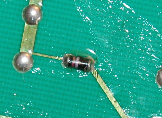

Kann mir jemand sagen, was das auf dem Bild für ein Bauteil ist? Im
ausgebauten Zustand messe ich in die eine Richtung ca. 12 MOhm, in die
andere Richtung >20 MOhm, außerhalb Messbereich. Kapazität kann ich
keine messen.
Die beiden Farbringe sind rot/pink oder rot/violett.
Torsten

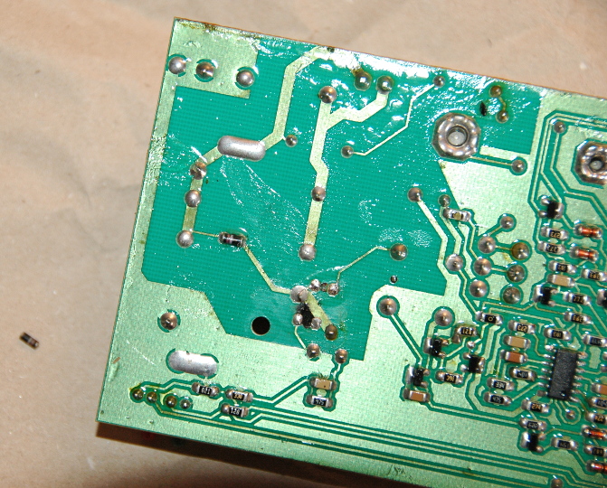

Jetzt ist der Akku der Kamera leer... das ist die Rückseite der
Schaltung aus einem kleinen Weidezaungerät. So wie ich es sehe hängt das
Bauteil zwischen Masse und A1 von einem BTB12 Triac und ist wohl sehr
heiß geworden, hat ein Loch in die Platine gebrannt, scheint als Diode
gemessen noch OK zu sein, hat aber 10 KOhm Widerstand in beide
Richtungen, also wohl hin?
Dasselbe Bauteil ist in der Nähe eingebaut, hat die besagten 12 MOhm in
eine Richtung und scheint als Diode gemessen tatsächlich eine zu sein.
Ich frage mich natürlich auch, warum das Teil so heiß geworden ist.
Falls es eine Diode ist, könnte ich testweise eine 1N4007 einbauen,
davon habe ich welche da.
