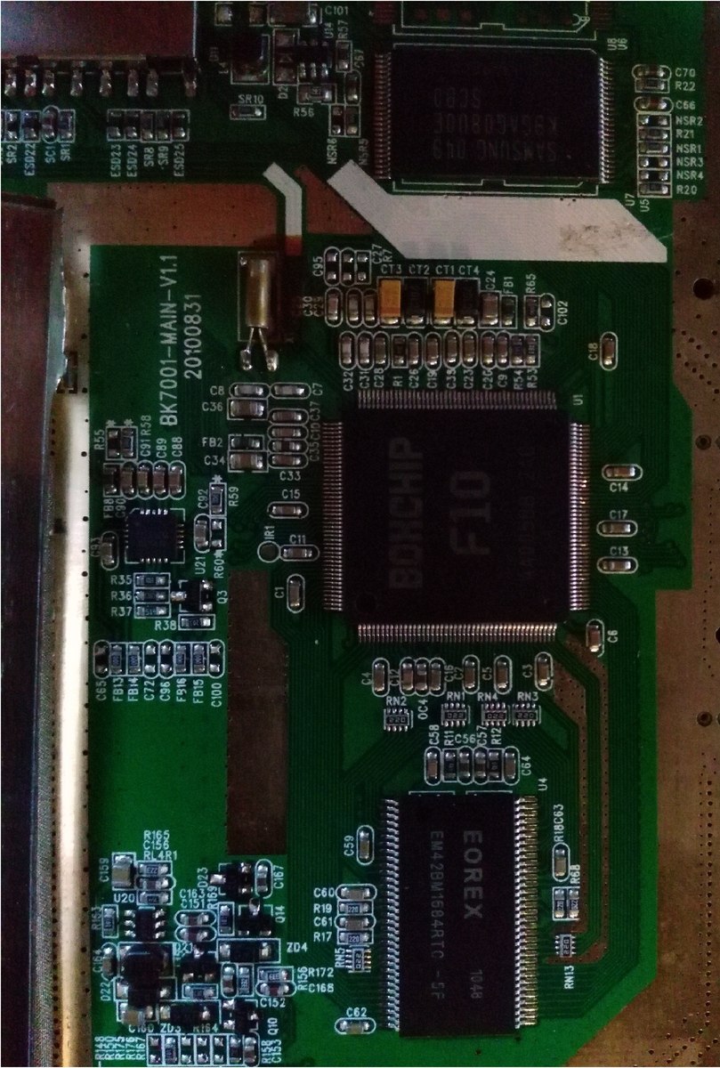

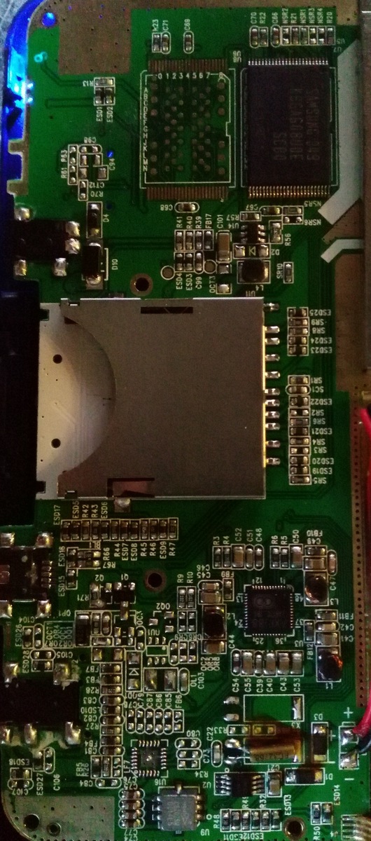

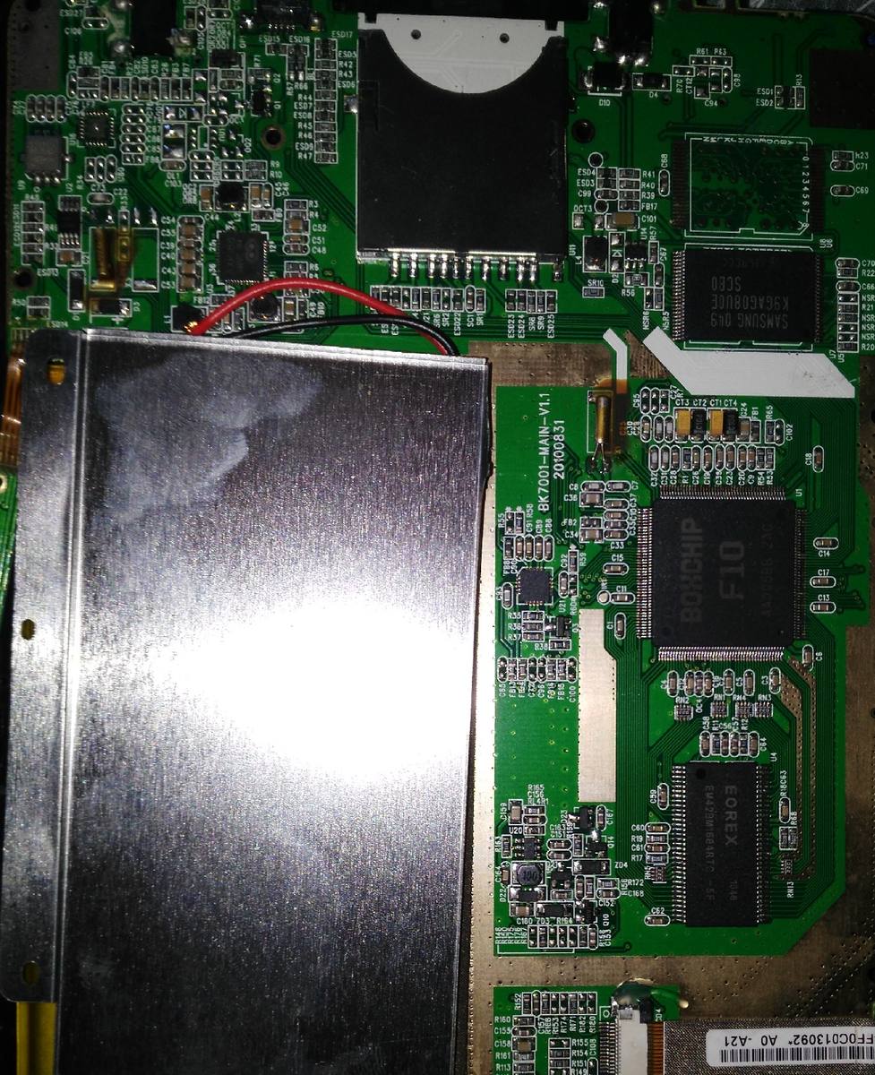

Habe gerad am Recyclinghof einen total verhunzten "TrekStor eBook Player
7 (EBP-7a)" gefunden, den ich erstmal aufgerissen habe.
Hinter einer Haube sitzt ein "Boxchip F10", sowie 64MB (512Mbit) DDR1
"EM42BM1684RTC-5FE".
Nach kurzer Recherche fand ich heraus, dass diese CPU auch in Full-HD(!)
Media-Playern verbaut wird, jedoch konnte ich keine weiteren Infos
finden.

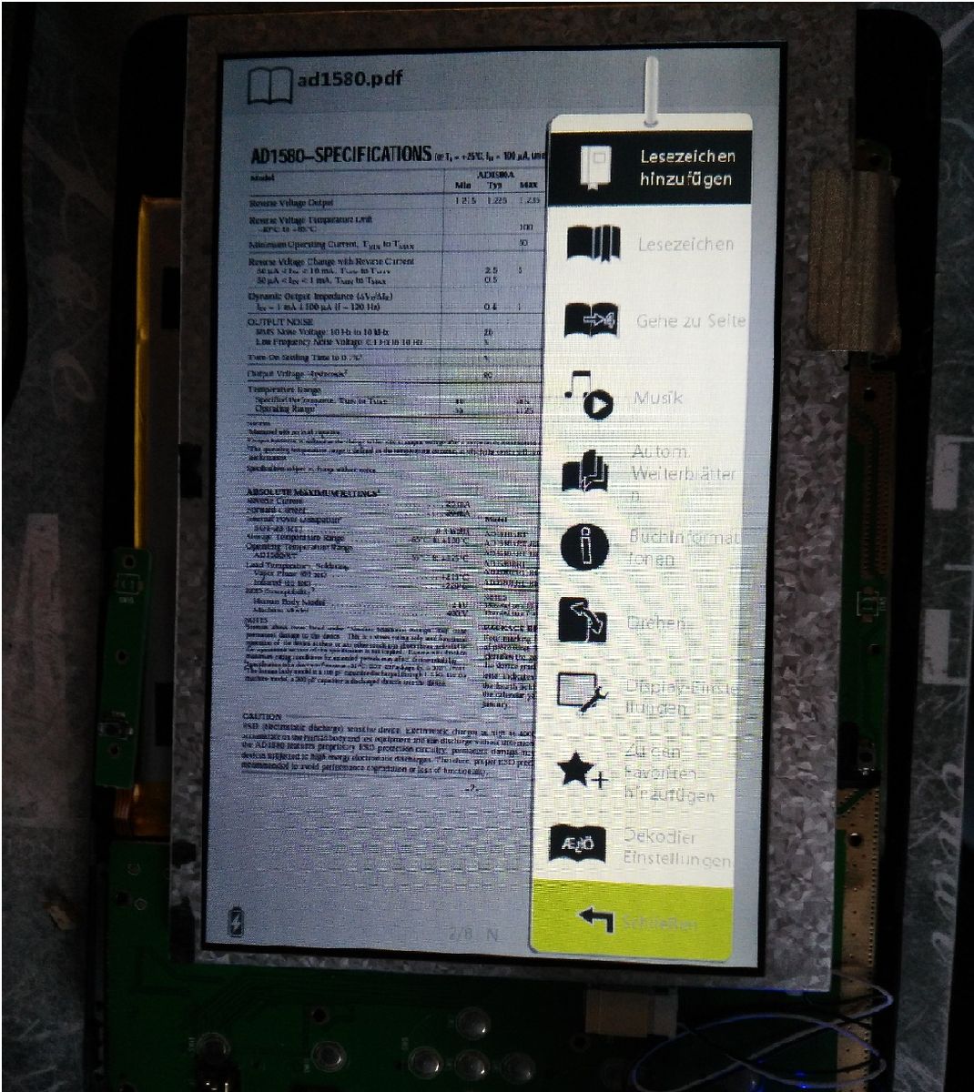

OP (Firma: tsx89) Persönliche Seite #4179432
Nach diversen Pdfs + Mp3s testen, kam bisher kein weiterer Absturz.
Auch nicht bei beidem Parallel. Der Akku ist defekt (11.2010), klebte
extrem fest(!), und ist total weich!

Das mit dem HD nehme ich mal zurück...
Ich weiß nicht was der für Codecs kann, und was die CPU so drauf hat,
aber bisher ist es ganz okay... Als Ausgabegerät an USB wäre das Teil
echt praktisch!
