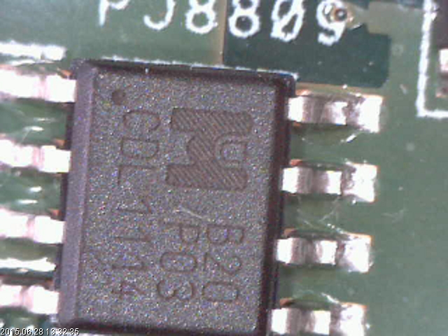

Also nochmals Beschreibung des MB
das MB liegt auf dem Tisch.
Angeschlossen ist nicht:
Festplatte
DVD Laufwerk
Display
Lautsprecher
Einschaltknopf
Touchfeld
2.USB Anschluss
WIFI Adapter.
ACCU
Kühlungslüfter CPU-Grafikprozessor
Fest verbunden:
Anschluss Stecker bzw.Buchsen für
HDMI
Ext. Monitor
Ram
Int. USB Anschluss
2 Tasten für Mousepad
6 LED´s
CPU Celeron Dualcore B815
Grafikprozesssor BD82HM65 SLJ4P
Netzteilbuchse
Ich hoffe nichts vergessen zu haben.
Angesteckt zum messen ist folgendes:
Extene Stromversorgung für Kühlungslüfter
Externer Monitor
Original Netzteil mit ca´19V Gleichspannung.
Messergebnisse:
nach der Stromversorgungsbuchse 19,3 V
von da aus geht es über eine SMD Sicherung auf einen Regler??? mit der
Bezeichnung B20 P03
siehe Bild
Von diesem teil finde ich keine Beschreibung. Es scheint so zu sein, daß
Pin 1-3 der Eingang ist
Pin 4 Enable und Pin 5-8 der Ausgang.
Auf Pin 4 liegen 6,1 V Dauerspannung (nicht getaktet)
Pin 1-3 19,3V
Pin 5-8 18,3V
von da aus geht es über 10 Ohm Richtung ACCU Ladestecker auf ein
2.Bauteil mit derselben Bezeichnung B20P03.
Am Eingang Pin1-3 liegen die 18,3V an
Pin 4 keine Spannung
pin 5-8 keine Spannung
Weiter bin ich noch nicht gekommen. Ein Hinweis: wenn die
Stromversorgung länger als 1 Minute anliegt, wird Die Platine in der
Gegend der GPU
warm. Dann nehme ich die Versorgungsspannung weg. Dasselbe passiert mit
beiden MB´s
wer kann damit etwas anfangen?

ich suche ebenfalls nach jenem Mosfet (b20p03). Allerdings ist er nur
über China-Onlinehändler verfügbar. Gibt es vergleichbare Mosfets,
welche leichter zu beschaffen sind? Oder hätte jemand einen vorrätig?
Lg Dan
