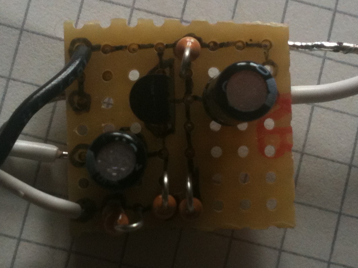

P.S. Statt 2SD30 habe ich einen BC 547B benutzt. Die Schaltung wurde auf
einer Lochrasterplatine aufgebaut!
Vielen Dank im Voraus für eure Antworten!

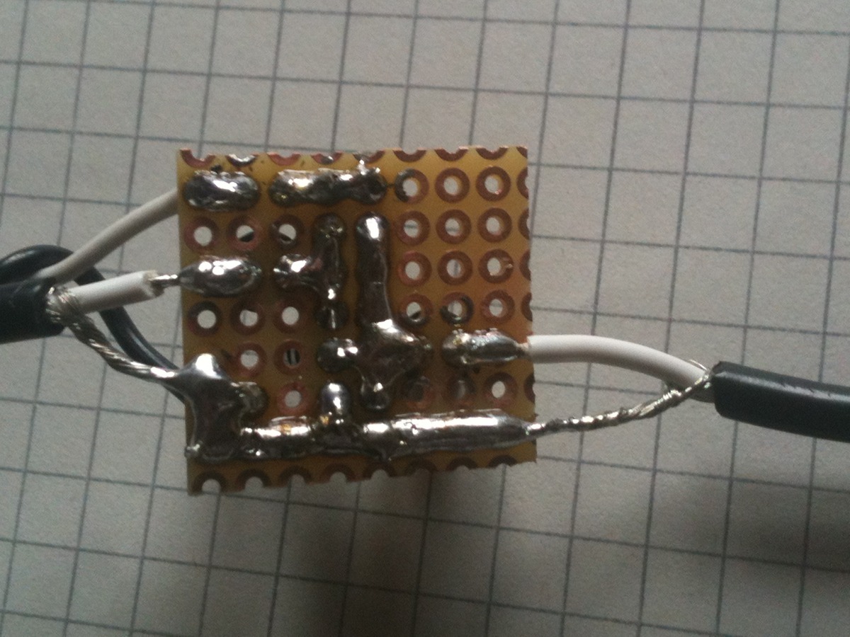

von BlueAudio (Gast)
Welche der Schaltungen im Link hast du konkret aufgebaut? Hast du die
Gleichspannungen an verschiedenen Punkten der Schaltungen durchgemessen?
Z.b. VCC/2 am Kollektor ohne Eingangssingale etc.? Mach mal ein Photo
vom Aufbau. Löt und Bestückseite
von Manu O. (elektrofreak2)
Bestückungsseite

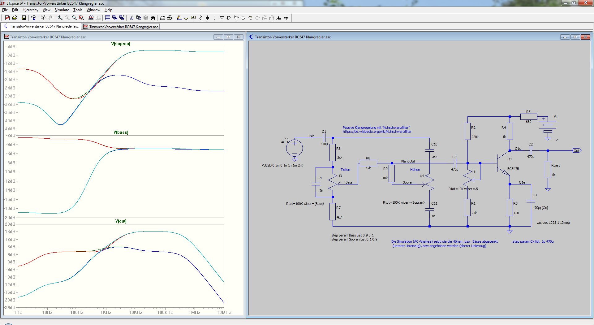

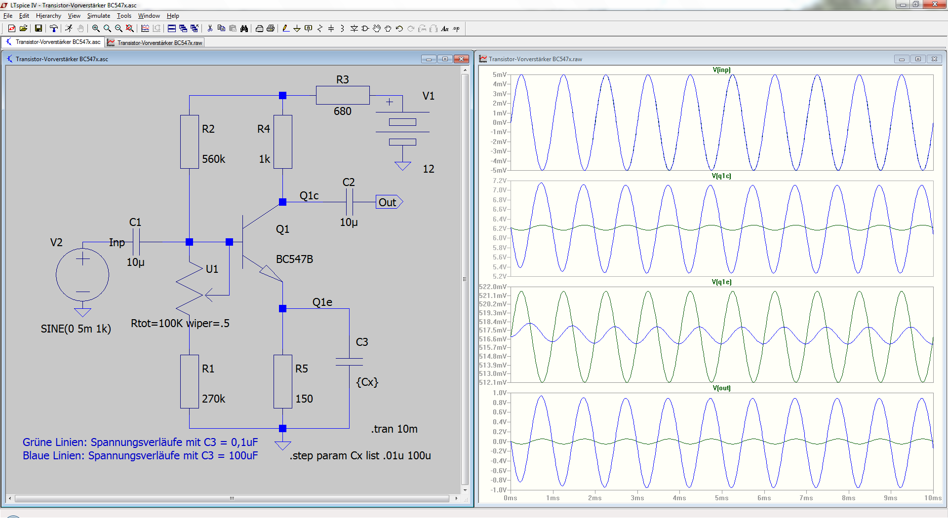

@Manu O. (elektrofreak2)
Lade Dir doch mal das Datenblatt des BC547 herunter und schau Dir mal
die dort mitgeteilten Daten an.
Beim Verstärkungsfaktor (hFE) wirst Du feststellen, dass dort nur von
"typischen, minimalen und maximalen" Werten für hFE die Rede ist.
z.B.                     hFE           min. typ  max
IC = 2.0 mA, VCE = 5.0 V        BC547A 110--189--220
                                BC547B 200--290--450
                                BC547C 420--520--800
Jeder Transistor hat also ganz ordentliche Exemplarstreuungen. Zudem
verringert er bei Erwärmung seinen Kollektor-Emitterwiderstand. Dies
bedeutet, dass der Kollectorstrom bei 70°C deutlich größer ist als z.B.
bei 20°C. Diesem "thermischen Davonlaufen" begegnet man am einfachsten
mittels einer Gleichstrom-Gegenkoppelung, was - wie schon beschrieben -
durch das Einfügen eines Widerstandes in die Emitterleitung erfolgt, der
so zu bemessen ist dass ca. 400-500mV im reinen Gleichstrombetrieb (also
ohne Eingangssignal) abfallen.
Um die Wechselspannungsverstärkung nicht zu behindern, wird der
Emitterwiderstand mit einem entsprechend großen Elko, z.B. 100uF/6,3V
wechselspannungsmäßig überbrückt, wobei eher ein größerer, als ein zu
kleiner Kapazitätswert zu empfehlen ist.
Das kann man mit LTSpice, einem kostenlosen Simulationsprogramm, sehr
schön darstellen (Siehe Anlage).
Der Exemplarstreuung beim Verstärkungsfaktor begegnet man -neben der
Methode mit dem Emitterwiderstand, zusätzlich, indem man mittels eines
abgleichbaren Basisspannungsteilers, den Basisstrom so einstellt, dass
sich am Kollektor +Ub/2 + Uemitter einstellt. Dann ist auch der
Aussteuerungsbereich nach +Ub und GND symetrisch. In der Anlage handelt
es sich um einen 100k-Trimmer, auf halben Widerstandswert gestellt
Die Ausführungen sind von mir sind evtl. etwas grob, dürften Dir aber
weiterhelfen. Details kannst Du ja bei den richtigen Fachleuten
nachlesen.
mfG GroberKlotz
von Bonner (Gast)
"C3 acts as a wizard" (nach dem zweiten Bild zeile 7)
Was soll das bedeuten?
Vlt. suchst du deine Schaltungsvorschläge besser auf einer anderen
Seite.
Oder hat es eine Bedeutung technischer Relevanz, welche mir nicht
bekannt ist?
von Bonner (Gast)
sorry 3. Bild zeile 7
von Bonner (Gast)
und im 4. Bild ist der Eingang und der Ausgang mit GND kurzgeschlossen.
Auch gut.
von Bonner (Gast)
ach ne ist er wohl nicht. Das ist der andere Pol der Buchse.
Ist schon spät und ich seh alles ganz verschwommen. Gut Nacht.

von Ralf-Peter G. (ralfpeter)
Hallo  Manu O.
ich finde C2 auf Deinem Lochraster nicht !?
Ralf-Peter G. schrieb:
> Hallo  Manu O.
Unten links sitzt C2 der Elko!

von GroberKlotz (Gast)
Hallo manu,
freut mich, dass Dir die von mir gezeigte Schaltung geholfen hat!
Nebenbei bemerkt, wenn Du die Kondensatoren vergrößerst "filterst" Du
damit nicht die Höhen. Hierdurch wird lediglich der frequenzabhängige
Wechselstromwiderstand des Elko für niedrige Frequenzen verringert.
Mehr Erfolg verspricht ein einfaches Klangregelnetzwerk, wie z.B. ein
sog. "Kuhschwanzfilter". Dieses kommt mit wenigen Bauteilen aus und
erlaubt Dir die hohen und tiefen Frequenzen in weitem Bereich zu
beeinflussen. Ich habe die Schaltung von
[https://de.wikipedia.org/wiki/Kuhschwanzfilter] mit LTSpice
"nachgebaut" und das Wechselstromverhalten simuliert. Zum Anschauen oder
noch besser Nachbauen füge ich die Schaltung als Anlage bei.
Die Beschäftigung mit der kostenlosen Simulationssoftware LTSpice kann
ich Dir nur empfehlen. Mit LTSpice lassen sich viele Schaltungen
simulieren und man kann dabei viel über das Zusammenspiel der einzelnen
Bauteile im Schaltungsverbund lernen
Download:
[http://www.gunthard-kraus.de/LTSwitcherCAD/CD_LTSwitcherCAD/Software_LTSwitcherCAD/LTspiceIV.exe]
Ein gute, ausführliche deutsche Anleitung für LTSpice findest Du bei
Gunthard Kraus
[http://www.gunthard-kraus.de/LTSwitcherCAD/index_LTSwitcherCAD.html].
mfG GroberKlotz
grr....
falsches File erwischt,hier die harcopy des LTSPice-Bildschirms..
Hatte ich auch schon dran gedacht, so eine passive Klangregelung ein zu
bauen. Die Endstufe, in die ich das bauen möchte, hat auch eine
Klangregelung. Und außerdem weiß ich nicht, wie die Verstärkung drunter
leidet. Aber noch mal vielen Dank für deine Bemühungen und Schaltungen!
