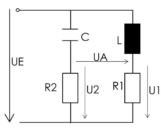

habe diese Schaltung und will die Übertragungsfunktion Ua/Ue berechnen.
Habe zur Vereinfachung R*C = L/R gegeben.
Mit der Maschenregel von (U1-U2)/U0, der Vereinfachung und nach komplex
konjugierter Erweiterung komme ich dann auf folgendes Ergebnis:
(w^2L^2 - R^2 + jw2RL) / (w^2L^2 + R^2)
Allerdings muss doch dann, für w = 0 als Übertragungsfunktion 1
herauskommen oder? In meinem Fall aber -1
Wäre für jede Antwort dankbar
Björn
#4180216
Ua = Ue*R2/(R2+1/(jw*C)) -Ue*R1/(R1+jw*L)
Ua/Ue = jw*R2*C/(1+jwR2*C) - 1/(1+jw*L/R1)
T2=R2*C
T1=L/R1
Ua/Ue = jw*T2/(1+jw*T2) - 1/(1+jw*T1)
Ua/Ue = (jw*T2*(1+jw*T1) -1 -jw*T2))/((1+jw*T1)*(1+jw*T2))
Ua/Ue = (jw*T2 +jw*jw*T1*T2 -1 -jw*T2))/((1+jw*T1)*(1+jw*T2))
Ua/Ue = (jw*jw*T1*T2 -1))/((1+jw*T1)*(1+jw*T2))
Ua/Ue = -(1+w^2*T1*T2)/((1+jw*T1)*(1+jw*T2))
w=0
Ua/Ue = -1
phi = 180° oder -180°
Das kann man frei wählen, da sich Sinusfunktionen alle 360° wiederholen.
Ich würde +180° bevorzugen da dann die Phase über die Frequenz von 180°
gegen 0° geht.
Falls T1=T2
Ua/Ue = -(1+w^2*T^2)/(1+jw*T)^2
|Ua/Ue| = 1
phi = 180°-2*arctan(w*T)

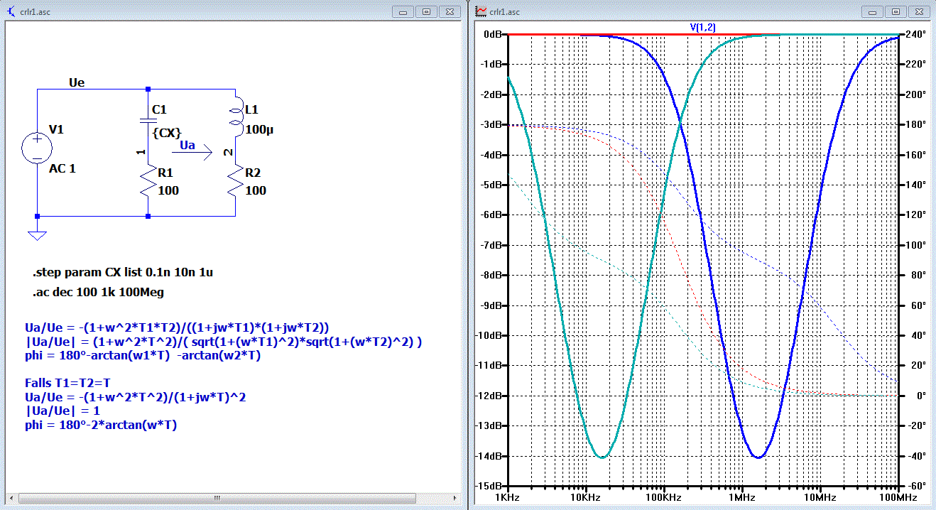

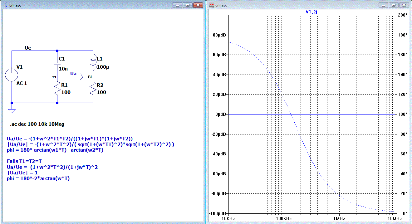

Im Anhang die Simulation mit LTspice, dem kostenlosen SPICE-Programm.
http://ltspice.linear-tech.com/software/LTspiceIV.exe
crlr.asc ist der Schaltplan für LTspice.
crlr.plt enthält die Plot-settings für die hier gezeigte Simulation.
Korrektur:
In der Formel im angehängten Bild muß bei |Ua/Ue| das Minusvorzeichen
weg.
|Ua/Ue| = (1+w^2*T^2)/( sqrt(1+(w*T1)^2)*sqrt(1+(w*T2)^2) )
phi = 180°-arctan(w1*T)  -arctan(w2*T)
Falls T1=T2=T
|Ua/Ue| = 1
#4180426
Ich fürchte beinahe, die Diskussion nicht zu verstehen, denn es scheint
mir doch so einfach:
Durch bloßes Ansehen der Schaltung sieht man doch, dass bei DC UA = -UE
ist. Wo ist da ein Problem? Dein Ergebnis ist doch völlig richtig!
