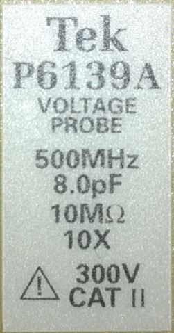

Grüße!
Kenn mich mit Oszilloskopen NOCH nicht aus!
Das will ich ändern weil ich eines geschenkt bekommen hab!
Meine Frage: Sobald ich die Probe (siehe Foto) anstecke habe ich ein
relativ hässliches Sinus-Signal am Bildschirm. Warum? Die Probe liegt
nur am Tisch!
Kann man dieses "Problem irgendwie wet-machen?
Oszi und Probe sind ca 10 Jahre alt!
Lg und danke im voraus!
Gast #4180382
Halte mal den Finger an die Tastkopfspitze, das Signal wird noch viel
wilder.
Du siehst derzeit einfach nur Einkopplungen von Störungen, die im
wesentlichen vom Stromnetz kommen (deshalb die 50Hz des Sinus). Sobald
du den Tastkopf an eine "echtes" Signal anschließt, wird das echte
Signal die Einkopplungen übertreiben.
Die Einkopplungen sind für einen offenen Tastkopf normal.
