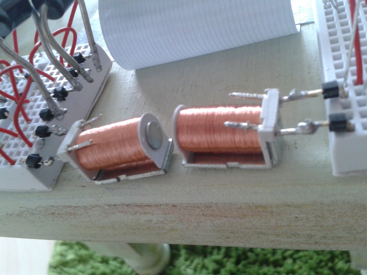

Ich möchte einen Kondensator über Induktionsspannung laden.
Mein Aufbau ist für den Proof of principle relativ simpel:
-Spule+___SchottkyDiode___Kondensator||LED___zurück zur Spule
Ich benutze derzeit einen Goldcap mit 0,33F. Der Magnet rotiert ständig
an der Spule vorbei. Die LED blinkt. Nun möchte ich über den Kondensator
ein dauerhaftes Leuchten verursachen. Leider funktioniert das nicht so
wie gedacht. Die Spannung am Kondensator scheint einfach nicht hoch
genug zu werden, oder die Strompulse der SPule sind einfach zu kurz um
einen so großen C zu laden.
Nun meine Frage:
wie kann ich die Spannung erhöhen?
Meine Ideen:
1.) Mehrere Magnete nacheinander vorbeirotieren lassen mit jeweils
verdrehter Polarität um möglichst viel Feldänderung zu erhalten
2.) eine zweite Spule noch dazunehmen, nur wie ordne ich diese dann an
um die Spannung zu erhöhen?
Eine kleine Meinungseinschätzung zu meinen Vorschlägen oder auch gerne
neue Lösungsvorschläge wären super.
Viele Grüße
Stefan

Ja die Formeln kenn ich, ich habe ja eher die Vermutung, dass es wohl an
dem Kondensator liegen kann.
Die Spulen die ich habe sind aus alten Relais, also kann ich nicht viel
an der WIndungszahl oder Fläche verändern.
Die erste Formel kommt ja aus dem zusammenhang des sich ändernden
Magnetfeldes, deswegen auch die Frage ob nacheinander verschieden
gepolte Magnete mehr bringen würden (natürlich dann mit einem
Gleichrichter)

Also die Grundschaltung funktioniert ja schon (mit nur einem Magnet).
Die Diode leuchtet. Aber nur, wenn der Kondensator nicht angeschlossen
ist.
Sobald ich den Kondensator parallel zur Diode anschließe leuchtet nichts
mehr. (ok nach 5 Minuten Rotieren ist er genug aufgeladen um ein
leichtes Glimmen in der LED hervorzurufen).
Meinem Verständnis nach widerspricht sich das aber irgendwie, da der
Kondensator doch nicht den Strom durch die LED bei dem Induktionspulsen
beeinflussen sollte. Oder bbin ich da auf dem Holzweg?

Dann reicht die Induktionsleistung einfach nicht für mehr aus. Kurze
Blitze werden vom Auge ja deutlich intensiver wahrgenommen.
Ggf. brauchst du einfach einen stärkeren Magneten/ eine bessere Spule/
bessere Kopplung zwischen Magnet und Spule/ eine höhere Drehzahl.
Hast geschrieben, der Magnet rotiert an der Spule vorbei. Klingt nach
ner Scheibe, auf der nur der eine Magnet ist. Ggf. solltest du einfach
weitere Magnete montieren, natürlich immer mit abwechselndem Pol.

Da ist doch schon die Antwort. Der Kondensator ist zu groß. Es dauert
sehr lange bis die Spannung die Flussspannung der Diode erreicht. Die
Peakleistung deiner Konstruktion reicht aus für die LED, jedoch nicht
die Dauerleistung. Versuche mehr Windungen oder mehr Drehzahl. Oder eine
Superhelle LED, die leuchten auch noch mit Mikroampere hell genug um sie
sehen zu können.

Okay, leider kann ich an der Windungszahl nichts ändern, Drehzahl will
ich eher weniger als Stellschraube benutzen ;)
Aber so wie du schreibst scheint ja ein kleinerer Kondensator auch als
nächster Verbesserungsschritt zu helfen

Hier mal die Eckdaten:
Also die Magnete sind Neodymmagnete; 1x2 cm und 4mm Dicke. Sollten
eigentlich ausreichend Magnetfeld produzieren.
Die Spule ist aus einem Relais. Auch 2 cm Länge und 1 cm Durchmesser
(die äußerste Wickelung. Der Widerstand der Spule beträgt 800 Ohm.
Abstand zwischen Spule um Magnet liegt bei 0,5 cm.
Auch ohne Kondensator ändert sich nichts am Strom (auch wenn ich als
Verbraucher nur das Multimeter anhänge.
Ausrichtung der Spule und Magnet:
|__|    V   |__|
Magnet      Spule
(Bewegung   (fest)
in Pfeil-
richtung)
Gast #4187080
Na das ist dann tatsächlich sehr viel. Ich hatte gedacht, die Spule wäre
selbstgewickelt, oder irgendeine normale Drossel oder sowas mit unter 1
Ohm.
Miss doch mal die Spannung an der Spule, ganz ohne Last. Sind das die
genannten 18V? Falls ja, so wäre eine Spule mit deutlich weniger
Windungen geeigneter.
Der Kern ist noch drin, und die Enden sind beide offen? Nicht daß der
magnetische Rückschluss noch dran ist.
Gast #4187120
Tja, das wäre ein Problem. Wenn vorn an der Stirnseite der Spule der
Magnet vorbei rauscht, dann bekommen beide Spulenenden den gleichen Pol.
Es sei denn, der Magnet ist klein genug, daß er nord und süd zwischen
dem eigentlichen Spulenkern und dem Ende des Rückschlusses aufbauen
kann.
Die Spule liegt ja im Bild auf dem Rückschluss. Wenn du sie so
betrachtest, könnte es schon einen großen Vorteil bringen, wenn der
Magnet jetzt von oben nach unten an der Spule vorbeizieht, nicht etwa
seitwärts. Vermutlich wirst du aber die besten Ergebnisse bekommen, wenn
der Rückschluss entfernt wird. Idealerweise würde sich der Magnet bei
dieser Spulenform übrigens von einem Ende zum anderen Ende bewegen,
nicht nur an einem Ende vorbei. Weiß allerdings nicht, wie es zur Zeit
angeordnet ist.
Das Optimum wäre durch die Spule hindurch, aber das scheint ja
mechanisch ausgeschlossen.

Ok um ein bisschen Klarheit in das Bild zu bekommen, die eine SPule kann
man vernachlässigen, das ist einfach der Aufbau gespiegelt, wird aber
derzeit nicht verwendet.
Zur Zeit läuft der Magnet an der Langen Seite der Spule vorbei
(sozusagen an der Tischkante entlang)
Mit dem Rückschluss meinst du diese Metallhalterung? die könnte ich
absägen falls diese zu Störungen führt. Aber gegen den Kern kann ich
wohl nichts machen, zumal sich ein Eisenkern doch eher positiv auf das
Signal auswirken sollte
Danke schonmal fürs viele Antworten ;)
Und ja durch die Spule hindurch geht leider nicht.
Gast #4187136
Ja, das meine ich damit. Zwar ist deren Ende ja offen, aber sie leitet
beispielsweise ein Nord-Feld, das der Magnet gerade rechts auf die Spule
ausübt, gleich auch auf die linke Seite der Spule weiter. Für die Spule
kann das bedeuten, daß sie immer nahezu ein konstantes Feld sieht. Zwar
veränderlich, aber an allen Punkten der Spule immer gleich.
Insbesondere bei einem nur schwachen Feld könnte der Rückschluss zu
solchen Problemen führen.
Kann natürlich auch sein, daß du ihn entfernst, und alles bleibt
trotzdem beim alten...
Gast #4187144
ich werds versuchen, nur hab ich grad meine metallsäge verliehen also
dauerts bisschen da hier so wie es aussieht erstaunlich stabiles metall
verbaut wurde
da du dich ja auszukennen scheinst, hast du oder sonst wer eine idee wie
man an "passendere" Spulen kommt? klar selber wickeln geht für nen
prototypen schon (auch wenn mein versuch erfolglos war :D) aber von der
größe sind Relaispulen perfekt, nur der Widerstand ist evtl etwas hoch
Gast #4187163
Stefan schrieb:
> wie
Man könnte die Spule eines Relais mit geringerer Nennspannung nehmen.
Vermutlich waren das ja 12 oder 24V-Relais, könntest es mal mit einem
6V-Relais versuchen.
Den Rückschluss kann man meist einfach wegbrechen. Der ist an der
Verbindungsstelle zum Kern nicht soo fest, dort reißt es gewöhnlich ab.
Halte dazu erst den Kern längs in einer Pumpenzange, und biege den
Rückschluss seitlich weg. Wenn der "offen" ist, kannst du die Spule
selbst mit der Hand greifen, und am Rückschluss die Zange ansetzen.
#4187333
1. Idee:
Wenn Du "passende" Spulen haben/machen können willst, geh zu einem
KFZ-Ausschlächter und hol Dir eine "antike" Zündspule (ZSP).
https://www.google.de/search?q=z%C3%BCndspule&ie=utf-8&oe=utf-8&gws_rd=cr&ei=TjeXVZDhAYKsUcG1gPAP
Bei so einer zylindrischen ist es egal, in welchem KFZ die verbaut
wurde, weil sie im Prinzip ALLE (annähernd) gleich sind.
Die bekommst Du für ein paar Euro, wenn nicht sogar geschenkt.;)
Dann die ZSP aufschneiden/zerlegen.
Du wirst darin zwei Wicklungen finden:
Außenliegend die Prim.-Wicklung mit "dickem" Draht (ca. 1 mm CuL)
Sowie innenliegend die Sek.-Wicklung.
Feiner Draht in je ca. 200 Windungen mehrlagig gewickelt.
Beide Wicklungen abwickeln.
Die prim. kannst Du für Deine Zwecke wieder verwenden und die sek.
einfach wegschmeißen.
Denn der springende Punkt bei ZSP ist der in ihnen enthaltene Kern:
Da sind in einem runden (isolierten) Kern DYNAMOBLECHE enthalten.
Ca. 10 cm lang.
Kannst Du für Deine Zwecke z.B. auf 1 bis 2 cm kürzen, wodurch Du aus
einer ZSP 5 bis 10 Spulenkerne erhalten kannst.
2. Idee:
Bei Schrotthändlern sind oftmals massenhaft Stanzabfälle von
Dynamoblechen erhältlich.
Kommt natürlich darauf an, ob in der Region E-Mot. gefertigt werden.
3. Idee:
Geh zu einem Schrotthändler und hol Dir div. Trafos.
Die kannst Du mit einer Flex zerschneiden, um an Dynamobleche zu kommen
4. Idee:
Geh zum Recycling-Hof und hol Dir irgendwelche E-Geräte, in denen Trafos
drin sind.
Weiteres Vorgehen wie unter 3.
Du unterliegst m.E. einem gewaltigen Trugschluß in der Annahme,
Relais-Spulen seien von der Größe her oder ganz generell für Dein
Vorhaben "perfekt".
Weil das genaue Gegenteil der Fall ist.
Schon allein deshalb, weil ihr Kern aus Weicheisen besteht.
Was - mit Verlaub gesagt - so ziemlich das "Beschissenste" ist, was man
einsetzen kann, wenn es um ständige Ummagnetisierungen von Kernen
geht.;)
Täusch Dich darin bitte nicht:
Relais-Spulen werden immer NUR in eine Richtung magnetisiert.
Bezogen auf die Hysterese-Kurve also nur "einseitig", weil es dabei NUR
darum geht, ein abgewinkeltes "Schalt-Eisen" zur Kontaktierung
"anziehen" zu können.
https://de.wikipedia.org/wiki/Hysterese
Du hast jedoch bei Deinem Vorhaben ständige Ummagnetisierungen.
Also besorg Dir Dynamobleche.
Am besten mit 0,35 mm Blechstärke.
Halt Deine Spulen kurz und gedrungen.
Ansonsten gilt das Prinzip:
Was induziert werden KANN, hängt einerseits von der Stärke der
Magnetfelder und andererseits von der Anzahl der Windungen ab, in die
induziert wird.
Da "beißt die Maus keinen Faden ab".:)
Gast #4187340
L.H., vielen Dank für dein ausführliches Posting, aber bei seinen
niedrigen Frequenzen ist eine Relaisspule ebenso geeignet wie jede
andere Spule mit Eisenkern. Fraglich ist evtl. nur der hohe Widerstand,
aber den kann er ja durch ein entsprechendes Relais verringern.
#4187976
Dönertier schrieb:
> aber bei seinen
Sagen wir es mal lieber so:
Man KANN auch eine DC-Relaisspule samt ihrem Weicheisenkern hernehmen.
Also so eine, wie von Stefan beschrieben und im Bild gezeigt.:)
Wenn man deren Weicheisenkern dann aber komplett ummagnetisiert, verhält

Dass ich A der Spule vergrößern sollte ist mir auch schon aufgefallen,
aber da ich später ein kleines System damit bauen will waren diese 2x1
cm Spulen so perfekt für mich.
SO spontan würde ich aus den Antworten schließen, dass ich auch einfach
mal ein Wechselspannungsrelais ausschachten könnte.
Ich will eigentlich das Umwickeln von Spulen umgehen, da ich langfristig
einige Systeme bauen will und dann sollte die Spule natürlich schon
"fertig" erhältlich sein..deswegen auch die Relais Idee.
Da ich es gestsern nicht mehr geschafft habe in den Elektronikladen zu
geben, aber gleichzeitig alle meine Spulen zerstört hab werde ich bis
Dienstag mal folgende Ideen ausprobieren und dann berichten:
1. Wechselspannungsrelais ausschlachten
2. Wieder auf immer gleich polarisierte Magnete umsteigen und eine DC
Spule damit ansteuern zum Vergleich
3. Relais mit geringerer Spannung versuchen (sollten ja niederohmigere
Spulen drin sein)
4. Wenn ich 1-3 erledigt habe doch nochmal eine Spule selbst wickeln.
Draht habe ich dafür noch zur genüge
Gast #4188425
Kurzes Update:
Ich habe eine Spule repariert bekommen ;) Bisschen Lötzinn und Glück war
wohl dabei.
Nun habe ich folgende Änderungen vorgenommen:
- Alle Magnete in gleicher Polarisationsrichtung
- Magnete laufen nun an der Stirnseite der Spule vorbei
- Rückschluss der Relaisspule weggebogen
Resultat sind 4,5 mA, was schon mal einer Steigerung von ca 200% im
Strom :)
Wie ist das Flächenverhältnis der Stirnseiten? (Magnet/Eisenkern)
Stefan schrieb:
> Bei enferntem Kern habe ich aber gar kein Signal mehr.
Klar: Hast ja dann eine Luftspule. :)
Versuch, bei eingeschobenem Kern den Luftspalt zwischen Magnet und
Spulenkern so eng wie möglich zu machen.
Da wirkt sich bzgl. Induktionssteigerung jeder 0,1 mm enger ganz
erheblich aus.
Wie groß war der Luftspalt bei eingeschobenem Eisenkern?
Bei rotierenden Maschinen (Gen. mit Lüfterkühlung) sind 0,5 mm Luftspalt
üblich.
Die sind aber auch ganz anderen Erwärmungen (und damit
Materialausdehnungen) unterworfen, als die Erwärmung, welche bei Deiner
Anordnung zu erwarten ist.
Welchen (engsten) Luftspalt Du Dir "leisten" kannst, hängt natürlich von
der Stabilität bzw. Präzision Deiner Anordnung ab.
Mein Rat:
Laß Dich selbst bei Versuchsanordnungen auf gar nichts ein und bau die
kompromißlos ordentlich.:)
Denn es verhält sich bzgl. zu erreichender Erhöhung der
Induktionsspannung so, daß dabei (auch) Faktoren eine Rolle spielen, an
die man zunächst gar nicht denkt.
Diese Faktoren mögen - jeder für sich selbst betrachtet - eine scheinbar
geringe Rolle spielen.
Insgesamt summieren sie sich aber auf.
Kann positiv sein, bei "Herumschlampern" aber auch negativ. ;)
