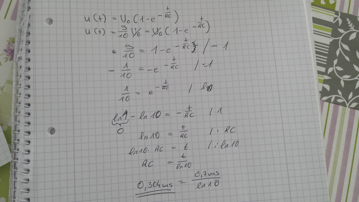

von Ramazan T. (laptoprepair)
Danke für deine Antwort.Also RC bin ich mir ganz sicher,dass es richtig
ist.Aber wie komme ich auf den Prozentsatz ohne den U0 zu kennen.Also
muss ich dann einfach 1-e^(-1s/0.304ms)*100 = 96,27%
Die Aufgabe 3-11 verstehe ich nicht wieso du auf beiden Seite das
anwendest.Kannst du bitte die Aufgabe 3-11 machen und mir schicken , so
dass ich nachvollziehen kann.
Ich habe angehängt , wie ich auf RC gekommen bin.

RC stimmt, jedoch hast du es ziemlich umständlich mit dem ln1-ln10
gerechnet (warum nicht einfach ln0,9?)
Auf den Prozentsatz kommst du wie ich geschrieben habe ;)

von foo (Gast)
Ramazan T. schrieb:
> Also RC bin ich mir ganz sicher,dass es richtig ist.
Hab grad nachgerechnet, Ergebnis stimmt.
Genau so. Schreib aber bitte "*100%". Sonst stimmt es mathematisch
gesehen nicht. Das Prozentzeichen ist nichts weiter als die Zahl 0,01.
Multiplikation mit 100% = 1 ändert das Ergebnis natürlich nicht. 96,27%
ist komplett identisch zu 0,9627. Das muss auch links stehen. Das tut
es, wenn da *100% steht. Wenn du aber *100 schreibst dann steht links
96,27 und nicht 0,9627.
Sieht richtig aus. Geht aber auch schneller:
0.9 = 1 - e^(-t/RC)
<=> e^(-t/RC) = 0.1
<=> -t/RC = ln(0.1)
<=> RC = -t/ln(0.1)
