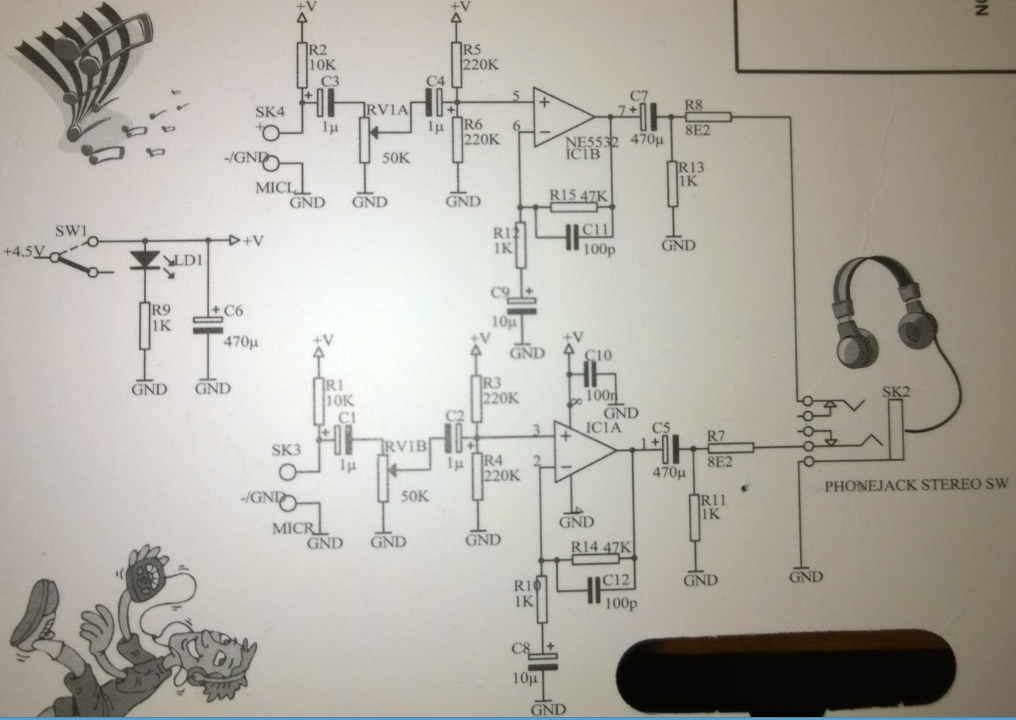

Hi!
Ich probier mich grad in der Audiotechnik (Verstärker)!
Hab ein kleines Bastelkit gebaut und getestet (funktioniert)!
Aber warum wird im Schaltplan keine negative Spannung verwendet (siehe
Bild)? Braucht man die für den Sinus nicht? So wie im Plan schwingt der
Sinus nur im positiver bereich? Reicht das etwa für ein Audio Signal?
Bitte um Hilfe! Ich würde das Ganze gern verstehen!
DANKE
#4181036
Die Teilerwiderstände R3/R4 resp R5/R6 stellen die Ausgangsruhespannung
der OPVs auf halbe Betriebsspannung ein.
Das Tonsignal pendelt um diesen Arbeitspunkt, sowohl in pos als auch neg
Richtung.
Andernfalls, d.h. bei alleinigeer Verstärkung der pos Halbwellen,
hättest Du seeeehr häßliche Verzerrungen im Kopfhörer.
Gast #4181067
Eigentlich funktioniert diese Schaltung nicht.
Ein NE5532 läuft nicht mit 4.5V, schon gar nicht mit 2.7V einer leerer
werdenden 4.5V Batterie.
Das Eingangssignal wird mit R3/R4 und R5/R6 auf ca. 2.25V angehoben und
nur die Wechselspannung über C2 und C4 eingekoppelt.
C5 und C7 heben das verstärke Wechselspannungssignal von der 2.25V Level
wieder auf den 0V Level herunter, die Ausgangsspannung geht durchaus
unter 0V, also ins negative, obwohl keine negative Versorgungsspannung
anliegt, allerdings ist der Mittelwert der Ausgangsspannung nicht unter
0V.
