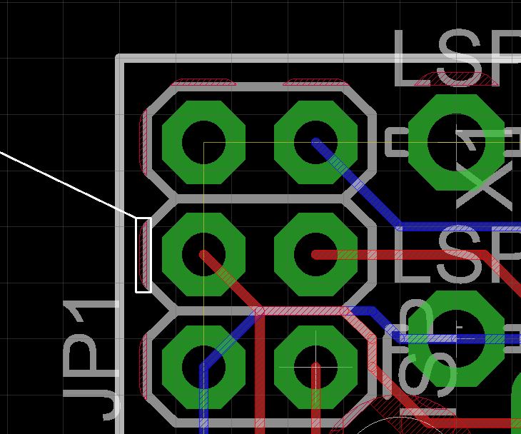

habe soweit mein erstes Platinen Layout fertig.. etwas gekämpft habe ich
aber hat geklappt... Das größte Problem war dass es alles sehr sehr eng
ist... größer darf die platine leider nicht sein...
habe die Leiterbahnbreite auf 8mil gestellt... ich hoffe das reicht für
einen Platinenbelichter?!
min. abstand ist auch 8mil.
jetzt habe ich noch ein kleines Problem...
... siehe bild..
Ist das Schlimm? ich meine das sind ja nur der "Platik" Rahmen.. die
Pads sind ja eigentlich ok...
Auf dem Bild eher nicht. Da sind eher die Lötaugen zu groß.
Die meisten machen das, aber der Bildausschnitt kommt auch mit 10 oder
12 mil klar.
Dazu müsste man die Fehlermeldung kennen.

damit meinte ich diese Kunststoff Rahmen der halt um die Stiftleiste
drum ist... aber wie ich es jetzt sehe ist es gar nicht der Rahmen
weswegen der meckert, sondern ist wirklich der Pad...
>Das, was da angemeckert wird, ist, dass der Bestückungsdruck zu nahe am
>Rand ist. Lass ihn einfach weg.

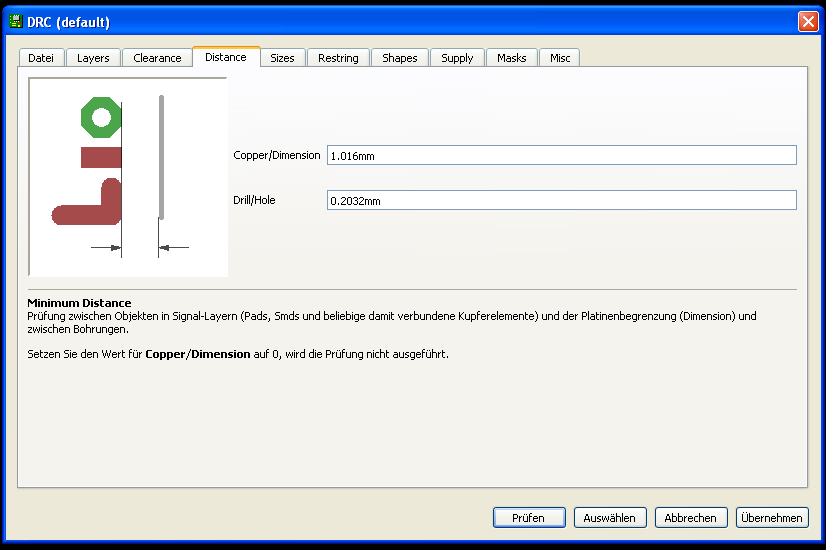

Nö. Der Bestückungsdruck wird vom DRC nicht gegen die Umrandung geprüft,
bestenfalls gegen die Lötstopmaske (wenn der Layer tstop/bstop aktiv
ist).
Es sind die PADs, wahrscheinlich ist der Abstand Copper/Dimensions zu
groß eingestellt.
