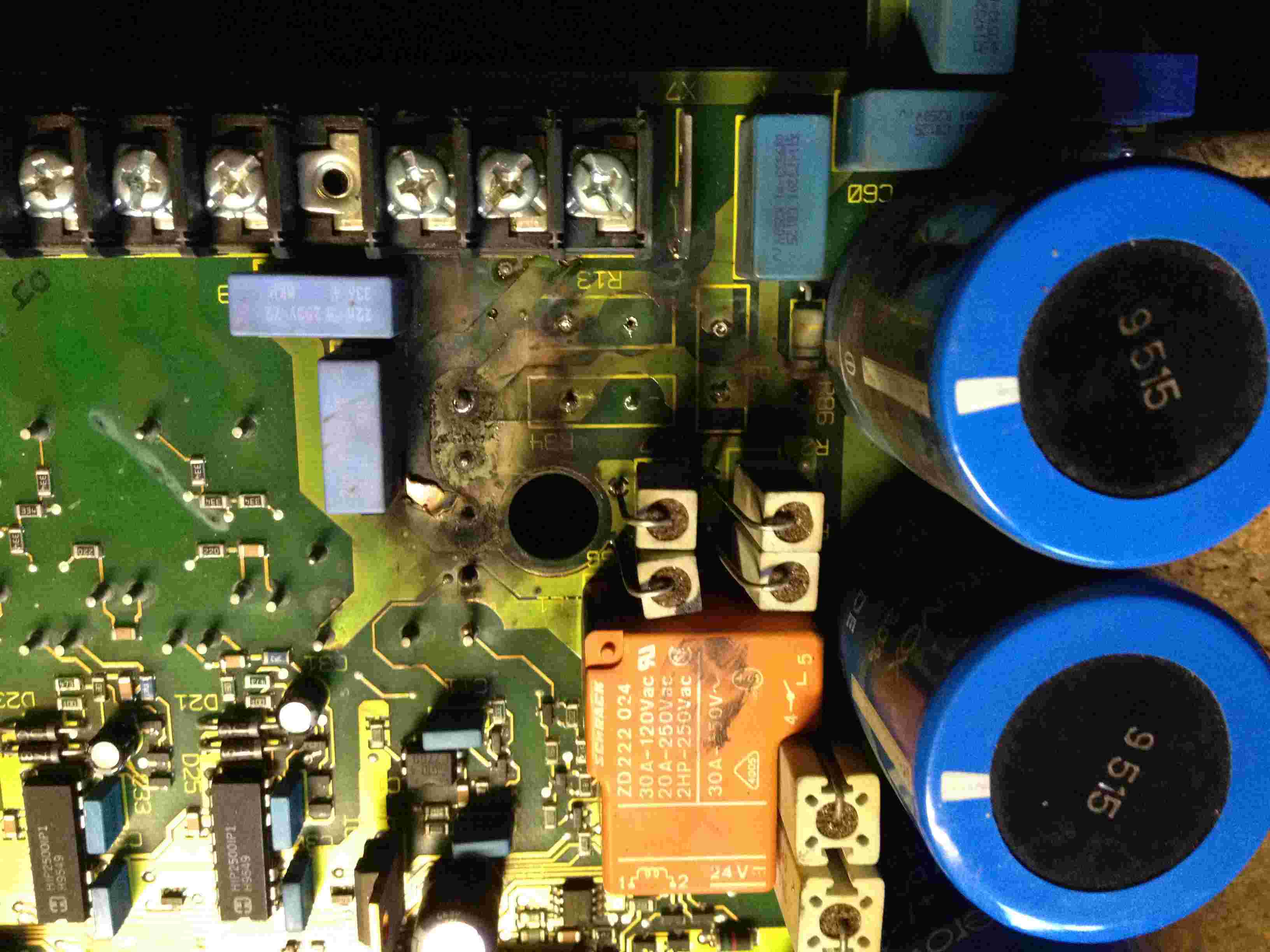

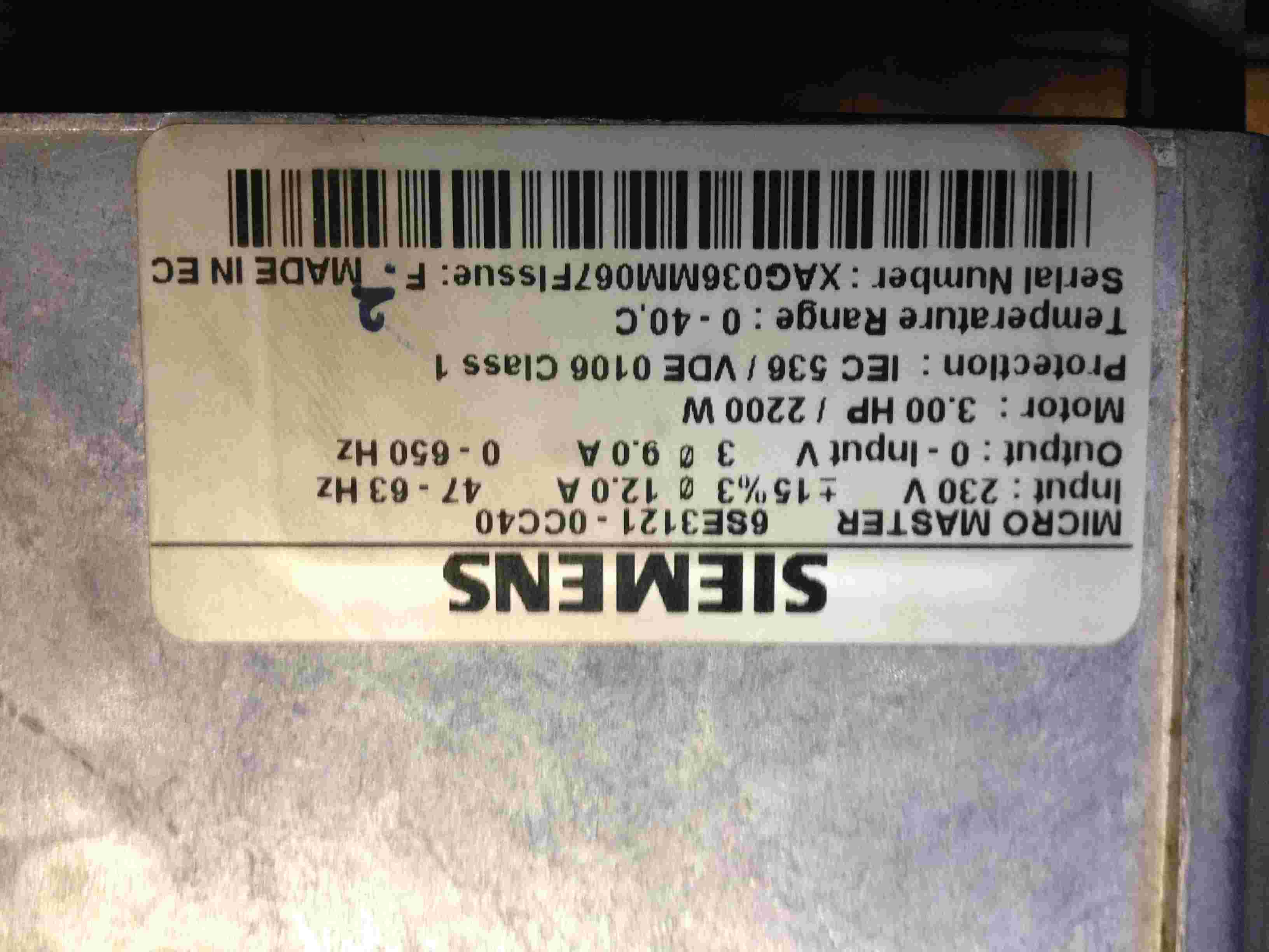

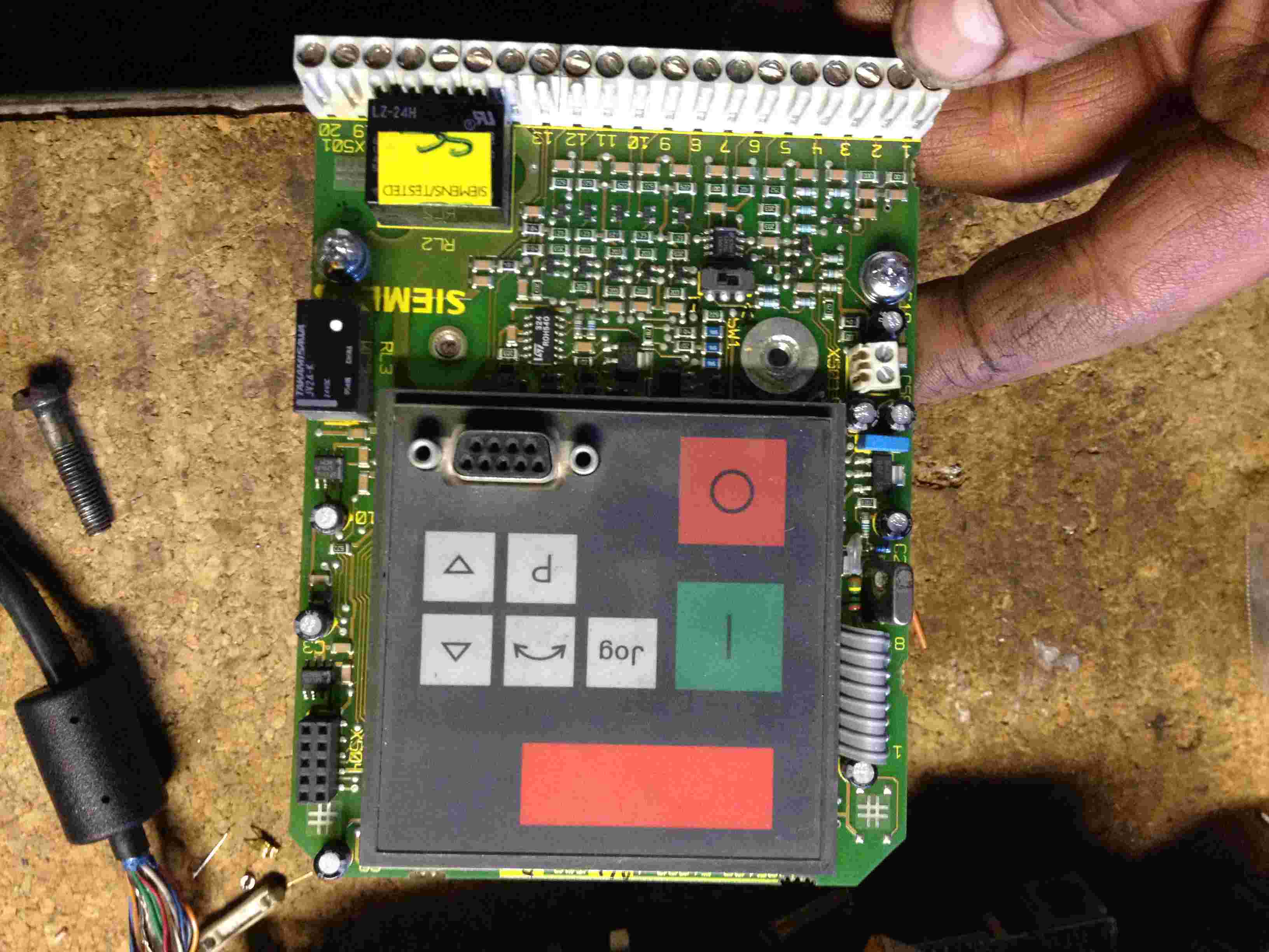

Ich habe ein Problem mit einem FU Micro Master MM220/2 , 6SE3121–0CC40 ,
2,2KW, 1/3AC 230V.

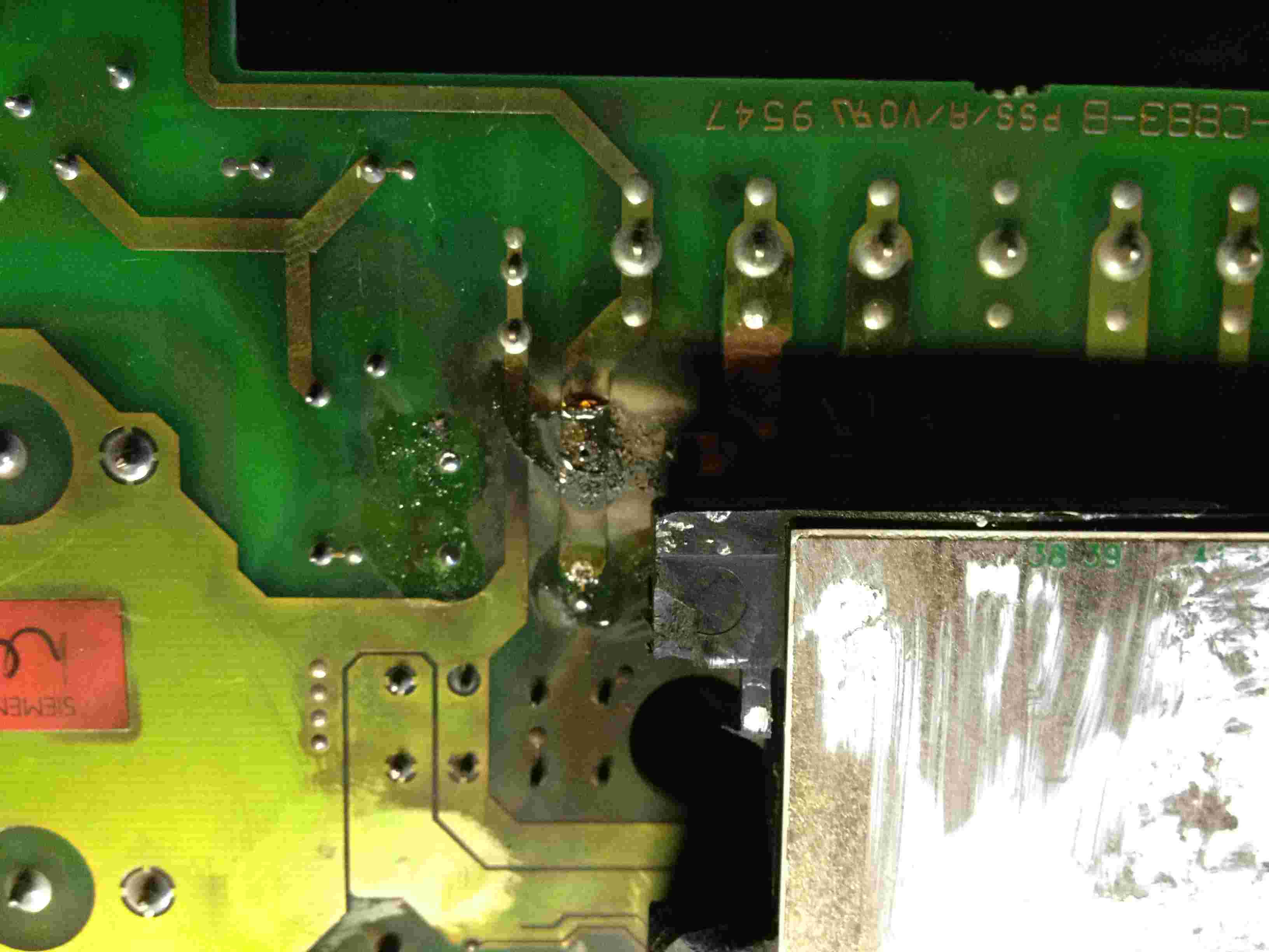

Der FU war schon defekt als ich ihn bekommen habe, alle 3 Varistoren
waren durchgebrannt und ein paar Leiterbahnen direkt in Verbindung mit
den Varis.
sonst nicht weiter zu sehen.
Grund könnte ich mir vorstellen das mal 3 Phasen angeschlossen wurden
wobei ja 380V rein gehen ohne Nullleiter,dafür ist ja kein anschluss
mehr frei,in der Beschreibung steht 230v 3Phasen oder 230v 1Phase mit
Null an L3.
Die 3 Schrauben an L1 L2 L3 waren locker,also könnten mal kabel dran
gewesen sein.

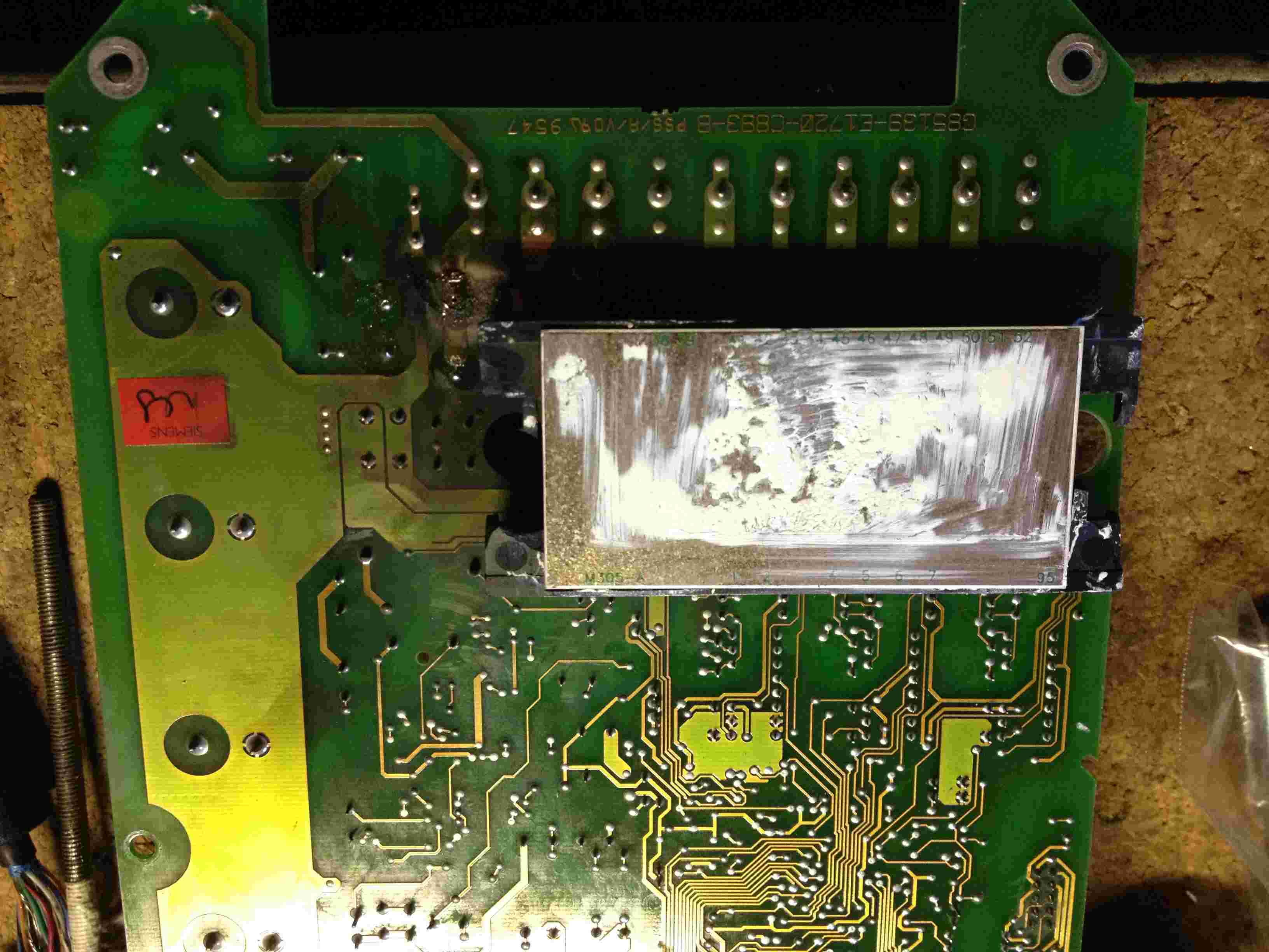

Ich habe dann die Varistoren bestellt und eingelötet,Leiterbahnen
repariert,danach angeschlossen an 1 Phase und Null aber nichts
passiert,kein Knall und auch kein einschalten möglich.
Messung: An den grossen Kondensatoren liegt keine Spannung an.
         Auf dem Bedienteil am LM78L15 liegt keine Spannung an.
         Am Trafo auf der Hauptplatine liegt keine Spannung an.
         Am Leistungsbaustein liegt Spannung an.
Kann mir da jemand helfen den Fehler zu finden.

#4181593
Wahrscheinlich wurde der für 230V gebaute Umrichter an 400V
angeschlossen und das ist ihm nicht bekommen. Gleichrichter kann hin
sein, weiß nicht ob das Ding eine PFC hat. Netzteil für die
Mikroelektronik kann einen mitbekommen haben...
> Null an L3.
Kläre doch bitte erstmal, was du nun für ein Modell hast,
schlimmstenfalls mit den Unterlagen von Siemens und dem Typenschild.
2,2kW ist hart an der Grenze für ein Einphasenanschluss, aber möglich.
Von der Bezeichnung tippe ich auf Einphasenanschluss für 230V, oder eben
3-Phasen - aber auch mit 230V. Evtl. hat das mal jemand an 400V 3-phasig
angeschlossen.

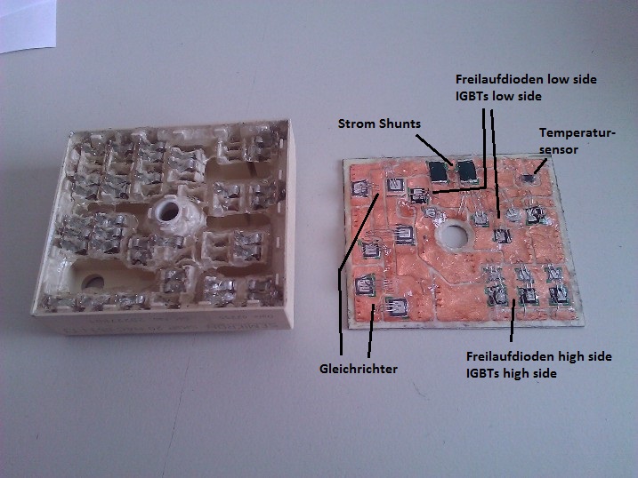

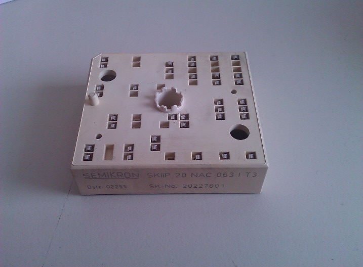

Ich habe ein ähnliches Modell von Siemens (6SE6420-2AB21-5BA0).
Der Gleichrichter steckt im Leistungsteil mit drinnen. Bei mir ist es
ein Semikron SKiiP 20 NAC 063 I T3
Das Modul kannst du öffnen, wegen der Kontakte brauchst du dir keine
Sorgen machen, die drücken nur per Federkraft auf die Keramik-Platine.
Einfach Aufhebeln und mit einem Messer die Vergussmasse durchtrennen.
Dann kannst du die Dioden sowie die IGBTs vermessen. (Bei meinem ist ein
IGBT defekt). Wenn du Glück hast, ist vom Geichrichter nur eine Diode
defekt, in dem Modu steckt ein Drehstromgleichrichter, somit könntest du
mittels Drahtbrücke eine der vorhandenen Ersatzdioden aktivieren.

#4182296
Wow, den hat's ja ordentlich zerrissen.
Mach erstmal die Platine sauber, erstens könnten diese Reste bei
Betriebsspannung teilweise noch leitfühig sein und Isolationsstrecken
überbrücken und zweitens schau nach ob alle Leiterbahnen intakt
geblieben sind.
Danach auf jeden Fall das IGBT-Modul und den Gleichrichter auf
Kurzschlüsse durchmessen. Der Gleichrichter ist im IGBT-Modul enthalten
und Du solltest das Modul auch nicht aufknacken. Du bekommst es nie
wieder zu und defekt ist defekt.
Prüf mal die Widerstände der Softstart-Einrichtung, die von dem gelben
Relais überbrückt werden.
Das Ding ist noch ein altes Teil ohne PFC. Aber wenn Du nicht mal weißt,
was sowas ist, wirds für Dich wohl schwer, das Ding zu reparieren. Ist
nicht böse gemeint, aber ein wenig Ahnung braucht man dann doch schon.
Und pass auf die dicken blauen Kondensatoren auf. Da kann auch sehr
lange nach dem Abschalten richtig hohe und gefährliche Spannung
anliegen. Wenn Du da anfasst, hast Du ein Problem. Das Gleiche gilt für
Dein Messgerät, wenn Du etwa einen Diodentest bei anliegender Spannung
durchführst. Das piept dann nicht, das raucht und knistert dann. Die
Ampere kann man dann nicht mehr ablesen, sondern riechen.
Es gibt auch in Deutschland "Netze" mit 230V Außenleiterspannung in der
Industrie. Teilweise wurde das auch bei einigen Maschinen gemacht, wo
ein Trafo an der 400V Einspeisung auf 3x230V heruntertransformiert.
Keine Ahnung wieso, aber hab ich schon gesehen.

#4184468
So wie Du es auf dem Bild dargestellt hast, ist das Ding defekt - die
Dioden an L1/N scheinen komplett zerstört zu sein.
Da brauchst Du wohl ein neues IGBT-Modul oder ganz viel Spaß und Glück
beim Reinbasteln eines neuen Gleichrichters an den Kühlkörper.
Vorausgesetzt, der IGBT-Teil des Moduls ist noch in Ordnung.

Gast #4185323
Sieht so aus.
Einphasig kann man aber nun immer noch an L2 & L3 einspeisen. Sollte
also kein Problem sein. Ich würde mal über eine historische Glühlampe
40W 220V auf L2/L3 geben und sehen was passieret.

OP #4186133
Wie ein normaler Drehstromgleichrichter ist das aber dann auch nicht
geschaltet oder irre ich mich,da gehen doch normalerweise von jeder
Phase eine Diode hin und eine weg, also 6 Stück,2 sind dann kaputt.
Einen neuen Gleichrichter einzubauen sollte ja möglich sein.
#4186305
yep, wenn
1. noch Platz auf dem Kühlkörper ist
2. der Rest des IGBT-Moduls intakt geblieben ist
Wäre auch möglich, daß die Reste der zerstörten Dioden irgendwann wieder
eine leitfähige Verbindung bilden und dann knallt es gleich nochmal.
Also das angeschlagene Modul weiterzubetreiben ist immer mit einem
gewissen Restrisiko verbunden.
