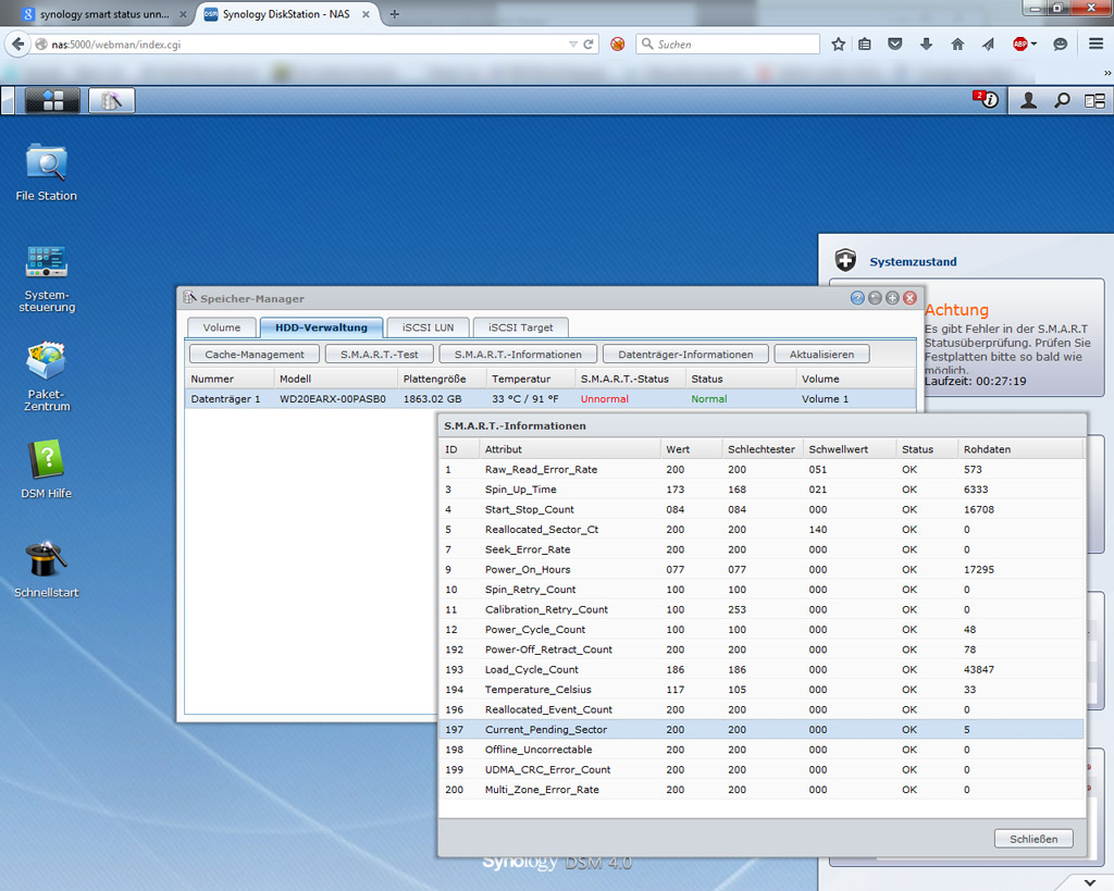

SMART-Test, was stimmt hier nicht?
Gast #4181569
Ihre geplante Lebensdauer hat sie ja schon etwas überschritten.
Nun wurdest Du nett darauf hingewiesen, Dich um Ersatz zu kümmern.
Sollte der Wert noch steigen, müsste das Ersatzsuchtempo gesteigert
werden. (Ein vorheriges Backup entspannt ungemein.)
Gast #4181572
Nichts stimmt hier nicht. Du hast alles auf 0 bis auf eine sehr kleine
Pending Sector. Sogar Reallocated ist noch 0! Alles gut.
Aber wenns dich beruhigt und du noch keines hast, dann mach ein Backup.
Lohnt sich sowieso, egal was SMART sagt.
Was das Tool da für Panik schiebt keine Ahnung.
Aber eine Empfehlung hab ich noch: du hast eine sehr wenig Power Cycles
(-> Server/Kiste die durchläuft) aber sehr hohe Load Cycle Count. In dem
Zusammenhang fällt mir ein sehr agressives Stromsparfeature von manchen
WD-Platten ein, wo die nach wenigen Sekunden Inaktivität sofort den Kopf
geparkt haben. Natürlich gabs dann ne Sekunde später den nächsten
Zugriff und das Drive muss wieder hochfahren. Der mechanische Verschleiß
davon soll wohl nicht ohne sein. Google mal nach "wd load cycle count",
eventuell gibts da Hilfe.
#4181586
> Alles gut.
Unfug, die Platte kann in dem Zustand ein OS von "leicht eingeschränkt"
bis zu "unbenutzbar" bringen (ohne RAID...).
Wäre meine kleinste Sorge in dem Fall, mit Reallocated Sectors !=0 ist
kein Datenverlust eingetreten.
> Du hast alles auf 0 bis auf eine sehr kleine Pending Sector.
Und genau die Pending Sectors sind das Problem. Das sind Sektoren, die
nicht auszulesen sind und typischerweise mit einer Fehlermeldung (sector
unreadable) im OS aufschlagen, aber vorher gurkt das so 15-30s rum und
blockiert alles. Da besteht zwar (zumindest in der Platten-FW) noch die
Hoffnung, dass man sie beim nächsten Mal wieder lesen kann (und dann
reallozieren) oder durch Überschreiben gleich reallozieren kann,
passiert aber eher selten. Damit hat die Platte jetzt 5 lesbare Sektoren
weniger, d.h. aktuell existiert ein Datenverlust.
Möglicherweise kann man die Sektoren wiederherstellen, wenn man einen
langen Selbsttest laufen lässt, da ist die Platte dann aber auch einen
Tag beschäftigt.
Bei uns gehen Platten mit Pending Sectors wieder zum Händler zurück,
meistens fliegen die damit sowieso gleich aus dem RAID...

Gast #4181855
16k Starts bei 17k Betriebsstunden? Krank.
Eine WD green im NAS, aber Kopfparken nicht abgeschaltet? Krank.
Was hier nicht stimmt: Schon die Ursprungskonfiguration.
Offline-Test laufen lassen. Achtung, das dauert, Zeitangaben beachten!
smartctl -t offline /dev/sdx
Sind die pending sectors danach weg und kommen nicht wieder, war es
"Schluckauf." Sie können auch zu echten reallocated sectors werden, dann
Platte tauschen.

Current_Pending_Sectors sind die Sektoren die "for reallocating"
anstehen. Solange nicht auf diese Sektoren zugegriffen wird, verbleiben
sie in diesem Status.
Wenns Dich interresiert, kannst Du diesen Offline-Test machen.
Kann Dir aber auch egal sein. Entscheidend ist die zahl der reallocated
Sektoren. Wenn diese mehr oder weniger schnell ansteigt, würde ich mich
mehr oder weniger schnell nach 'ner neuen Platte umsehen.

...hier wird's falsch. Ein pending sector ist ein pending sector, weil
der Zugriff auf ihn bereits Fehler verursacht hat. Das, was in diesem
Sektor stand, ist wahrscheinlich verloren oder er war beim letzten
Versuch nicht mehr beschreibbar. Wann die Platte daraus einen echten
reallocated macht bleibt ihr überlassen.
Insofern: Nicht egal, im Auge behalten!

Richtig. Diese Blöcke haben mal Lesefehler produziert. Wenn sie das beim
nächsten Zugriff wieder tun, werden sie durch Reserveblöcke (spares)
ersetzt. Wenn nicht, werden sie wieder freigegeben. Beim Sparing gehen
ggf. Daten verloren, dann wenn der Originalblock nicht durch ECC
korrigiert werden kann.

Ich möchte Euren Darstellungen zu "pending sectors" widersprechen.
Nach meinem Verständnis sind das unlesbare Sektoren.
Diese behalten ihren Status so lange, bis sie doch bei einem Leseversuch
wieder lesbar erscheinen (unwahrscheinlich) oder der betroffene Sektor
vom Betriebssystem überschrieben werden will.
In diesem Fall gibt es zwei Möglichkeiten:
Der betroffene unlesbare Sektor lässt sich beschreiben und die Anzahl
der "pending sectors" wird um eins vermindert.
Der betroffene unlesbare Sektor lässt sich nicht beschreiben.
In diesem Fall stellt die Festplatte einen Ersatzsektor bereit.
Die Anzahl der pending sectors verringert sich widerum um eins.
Zusätzlich erhöht sich die Anzahl der "reallocated sectors" um eins.

Dazu müsste man jetzt die Ursache des pending sectors ergründen. Aus
Software-Sicht wurde nicht zurückgelesen, was reingeschrieben wurde. ECC
uncorrectable.
Aus HW-Sicht kann das ein Fehler in der Magnetschicht sein. Dann kann
hier kein Flußwechsel stehen. D.h. ob der Sektor "schlecht" ist oder
nicht hängt vom Bitmuster ab. Schreib andere Daten rein und alles ist
gut. Solche Fehler hat jede Platte, der Benutzer merkt üblicherweise
nichts davon weil sich die Firmware drum kümmert.
Oder eine transiente Störung, weil der Nachbar seinen neuen Verstärker
für's CB-Funkgerät getestet hat. Beim nächsten Leseversuch ist alles
gut.
Oder wir haben eine mechanische Beschädigung der Oberfläche, z.B. durch
einen Schlag. Dann ist das abgetragene Material jetzt im Plattengehäuse
unterwegs. Wenn es unter den Kopf gerät, bevor es vom HEPA-Filter
eingesammelt wird, hast Du den nächsten pending block.
Wenn sich die Zähler für pending blocks sich kontinuierlich erhöht,
spricht das für einen Oberflächenschaden. D.h. ein Staubkorn ist in der
Platte, oder ein Brocken der Magnetschicht, und haut regelmäßig neue
Sektoren kaputt.

Noch einer... Wo seht ihr die Widersprüche?
> Es gibt da von Google ein schönes Paper
Das kann man vergessen. Ganz andere Bedingungen.
> Detail am Rande: meine älteste Platte hier hat jetzt 57375 Stunden auf
> dem Buckel (gut dreimal so lange wie die des TE) und 12 pending sectors.
> Reallocated sectors ist 0.
OK.
> Die macht täglich einen kurzen und
> wöchentlich einen langen SMART Test - alle ohne Fehler.
Das stimmt nicht. Machte sie einen offline-long-test, würden die
schwebenden Sektoren verschwinden oder als Reallokierte wieder
auftauchen.
#4183896
Dirk schrieb:
> OK.
> auftauchen.
Deine Glaskugel in Ehren, aber ich sehe was ich sehe. Die letzte Mail
vom smartd ist vom 12. Mai und sagt daß sich die pending sectors um
eins erhöht haben (und JFTR die vorhergehende Meldung für diese Platte
ist vom Juni 2014). Unabhängig davon macht smartd täglich einen short
SMART Test der Platte und wöchentlich einen extended Test, Und die
letzten 21 Tests (mehr passen nicht ins SMART Log) sagen alle "Completed
without error". Für alle meine Zwecke ist diese Plattte "alive and
kicking". Es gibt genau keinen Grund sie auszutauschen. Auch wenn das
- dank Backup - durchaus möglich wäre.
#4183964
Axel S. schrieb:
> Es gibt da von Google ein schönes Paper, wo sie
> Langzeitbeobachtungen ihrer Server mal statistisch untersuchen. Ihr
> Fazit war: erhöhte SMART-Fehlerzähler erhöhen zwar die Wahrscheinlich-
> keit für einen Ausfall der Platte, aber nicht signifikant.
Ich glaube die Autoren der Studie haben das etwas anders gesehen. Aber
mehr will ich aus Höflichkeit über deinen Kommentar hier nicht
schreiben.
