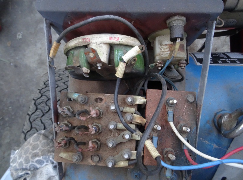

von Ian (Gast)
Hallo, also erstmal herzlichen Dank für die Antworten.
Ich habe im Anhang ein paar Bilder hochgeladen, die denke ich die
nötigen Informationen enthalten.
Ich gehe davon aus dass es sich um eine Synchronmaschine handelt. Ist
das korrekt?
Ich konnte aber nicht sehen wo der Widerstand (siehe Bild: steuereinheit
oben), welcher ersetzt werden soll durch eine Regelung, im
Generatorinneren angeschlossen ist und somit die Ausgangsspannung
stellt.
Danke für Antworten
Grüße
Ian

Im ersten Foto sind zwei Schleifringe erkennbar.
D.h. es handelt sich eindeutig um einen Synchron-Gen.
Mit Grunderregung und Zusatzerregung.
Ferner sind zwei Pol-Paare erkennbar, woraus die Drehzahl des Gen.
resultiert (1500 U/min).
Im dritten Foto ist diese Drehzahl auch richtig angegeben.
FALSCH ist im Typschild die f mit 5 Hz angegeben.
Gemeint sind 50 Hz.
(Möglicherweise hat man sich da beim Typschild "verschlagen".
Gut ist, daß das Typschild mit "eingeschlagenen" Daten versehen ist.
Und nicht mit dem heutzutage üblichen DRECKSZEUG von Typschildern auf
der Basis von "Druckern", die bei der geringsten Schramme nicht mehr
lesbar sind)
Fertigungsdatum und Nettogewicht sind uninteressant.
Was genau kannst Du bei der A-Angabe lesen?
Das müßte in sich "stimmig" mit den 7.5 kW sein.

Ich lese auf dem Typenschild 13,5Ampere.
Nochmal Danke für die Erklärung, jetzt machts auch Sinn. :)

Dein zweites Bild sah ich mir nochmal an.
Du verheimlichst uns doch hier nichts? ;)
Ist da wirklich nicht mehr (in der Peripherie) drin, als das im Bild
Gezeigte?
Keine Luftspalt-Drossel?
Und keine drei weitere (kleine) Trafos?
Ich sehe da nur eine einzige B6-Gleichrichtung.
Sowie (r.o. im Blechkasten) vermutlich eine Kontroll-Lampe.
Was ist das Teil unter der? Funktion?
Ferner ist der runde Lastwiderstand erkennbar.
Rechts (rot auf dem Kopf stehend) sind 150 W auf dem
Staeatit-Grundkörper (weiß) erkennbar.
Was steht da links (rot) drauf?
Was hat der Eigentümer des Gen. eigentlich für ein Problem damit, den
kaputten Lastwiderstand zu erneuern/auszutauschen???
Ich verstehe das nicht.
Der Gen. funktionierte doch mit dem intakten Lastwiderstand.
Oder etwa nicht??
Falls die Erneuerung des Lastwiderstandes für ihn mit zu hohen Kosten
verbunden ist, dann kann er den Gen. verschrotten und sich einen neuen
kaufen.
AvK oder Leroy-Somer sind dazu ganz gute Adressen.
Bauen ganz gute Gen.
Kosten halt, aber dafür hat man wenig "Theater" damit.
Oder hat der Eigentümer des Gen. ein Problem damit, einen Lastwiderstand
einzustellen.?
Und kommt deshalb mit dem Ansinnen daher, die vom Hersteller konzipierte
Regelung durch eine andere ersetzen zu wollen?
Der Eigentümer des Gen. hat genau so NULL Ahnung davon, wie die Regelung
herstellerseitig konzipiert ist, wie Du oder ich oder jeder
interessierte Leser hier.:)

Die 150 W des Lastwiderstandes im Foto 2 entsprechen locker der
Gesamterregungs-Leistung für einen 7,5 kW-Gen.
Es ist möglich, Gen. auch von "oben herunter" einzuregeln.
Indem man ihre max. Erregungs-Leistung per LastwiderStand einfach in
Wärme "verbraten" könnte.
Um sich dadurch den Anforderungen anpassen zu können.

obiger Generator hat eine sogenannte Compound-Regelung. Dies ist ein
"Trafo" der mehrere Wicklungen hat, und zwar 2x primär und 1x secundär.
Die 1.Primärwicklung ist eine normale Trafowicklung die im Betrieb mit
400V (oder wenn der Generator eine extra Wicklung hat, mit weniger
Spannung) versorgt wird. Mit dieser Wicklung - und der Secundärwicklung-
natürlich, wird der Generator beim Start erregt. Der Trafo ist so
ausgelegt dass der Generator bei Leerlauf die angegebene Nennspannung
liefert.
Wird der Generator jetzt belastet würde die Spannung zusammenbrechen, da
nicht nachgeregelt wird. Um dies zu verhindern besitzt der Trafo nun
noch eine 2te Primärwicklung. Diese hat nicht viele Windungen, ist
jedoch für den max. Nennstrom ausgelegt (dicke Drähte). Über diese
Wicklung fließt der gesamte Strom den der Generator liefert / abgibt.
Wird der Generator belastet, fließt Strom durch diese Wicklung, dieser
Strom erzeugt im Trafo ein Magnetfeld, welches sich zum Magnetfeld der
Grunderregung addiert. Dadurch erhöht sich die Erregerspannung des
Generators und die Spannung wird wieder auf Nennspannung geregelt....
Wie schon mal geschrieben, würde ich den Generator mit Nennlast belasten
und dann die Erregerspannung und den Erregerstrom messen. Danach einen
passenden AVR-Regler suchen und einbauen.
Sowas selbst zu machen ist fast nicht möglich, der Regler muss 100%ig
funktionieren. Dazu muss die Regelung in Sekundenbruchteilen erfolgen!!
!!Versagt der Regler, können auch einige 1000V erzeugt werden. Das ganze
geht dann soweit, bis sich der Generator "selbst zerstört", da die
Wicklungen irgendwann durchschlagen..

L. H. schrieb:
> Wieso "auf 230 V regeln lassen"?
> Lt. Typschild ist das ein 400 V-D-Gen.
> Und deshalb ist der auch auf 400 V "eingeregelt".
Ist korrekt - es gab da wohl ein Verständigungproblem. Das Voltmeter
welches auf dem Steuereinheit zu sehen ist, misst zwischen Phase und
Null-Leiter, dieses hätte ich als rückführende Größe verwendet, also
230V.
> Gezeigte?
So wie ich das Ding noch in Erinnerung habe ist da nichts weiter dran.
In der geöffneten Steuereinheit ist jedenfalls definitiv nichts weiter,
da konnte ich gute Einblicke haben.
Ich werde mir das Ding  morgen früh nochmal ansehen wenn es hell ist,
falls die Frage aufkommt warum es bei dem Kerl um 8:45uhr dunkel ist.
Weil es nicht die Zeitzone ist in der ich bin. Ich bin  in Neuseeland
und arbeite auf einer Makadamianussfarm und versuche den Eigentümer der
Maschinerie zu helfen, welcher übrigens ein ausgezeichneter Meachniker
ist und die komplette Prozesslinie alleine entwickelt und aufgebaut hat.
Hochachtung von mir dafür.
Er hatte mich gefragt ob ich den Generator reparieren oder Aufrüsten
kann. Deswegen hab ich mich an euch gewandt. - Leute mit Erfahrungen
darin. :)
Soviel zudem: warum, wieso, weshalb.
Voltmeter, Phase 1 gegen Sternpunkt gemessen. Wohl wegen
Einphasenbetrieb gerade diese Spannung.
10Ohm
Fortschritt :) - Er war einfach nur genervt manuell nachstellen zu
müssen.
> Oder etwa nicht??
mit intakten Lastwiderstand ja.
> kaufen.
Weiss er, hat er mir schon gesagt.
> einzustellen.?
genau, genau, genau - dennoch guter Mann, nur Elektrik ist nicht so
seins... oder meins ;)

Und schau bitte mal ganz gezielt nach, ob da evtl. noch (drei) kleinere
Trafos oder weitere Dioden irgendwo "versteckt" sind.

Wenn wir uns nun ansehen, wieviele Dioden allein zur Gleichrichtung des
AC in DC erforderlich sind, komme ich auf:
a) 6 Dioden, um den AC für die Grunderregung bereitstellen zu können,
sowie
b) 3 x 4 Dioden, um die Zusatzerregung bereitstellen zu können.
Das sind insgesamt 18 Dioden.
Wir erkennen im Foto 2 aber nur 6 Dioden.
Was meinst Du, was hier "unstimmig" ist?

2. Bitte scharfe und gut beleuchtete Fotos von allen Seiten, vor allem
von der Regelung.
3. Es sollte auch kein zu großer Aufwand sein, ein (Funktions)Schaltbild
zu erstellen. Vor allem, wenn man studiert hat.
