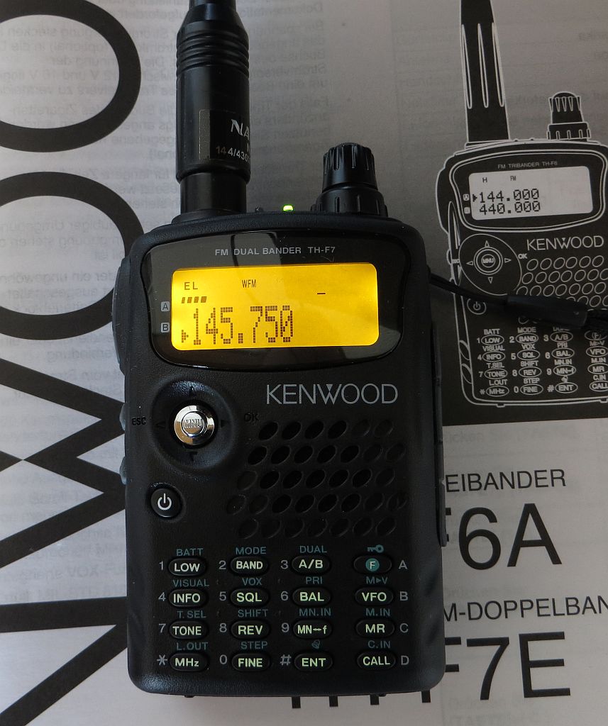

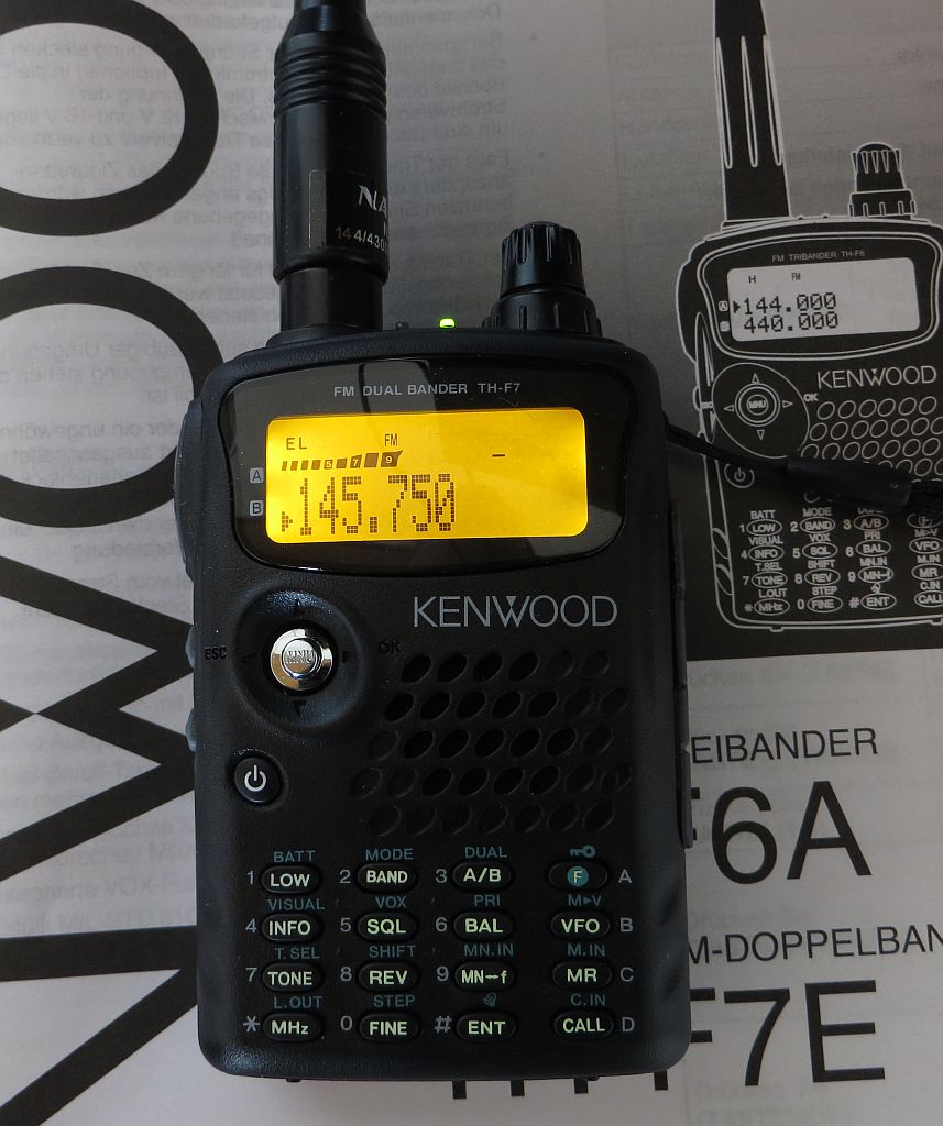

Hallo Zusammen,
bei meinem TH-F7E funktioniert (vermutlich) der Wide-FM-Empfang nicht
mehr richtig.
Der Tonträger des Kabelkanals S6 (140,25 MHz + 5,5 MHz = 145,750 MHz)
ist hier in nomalem FM mit S9 zu empfangen - jedoch übersteuert.
In WFM ist fast nichts mehr zu hören und das S-Meter zeigt nur ein
geringes Signal an.
Wer hat ein TH-F7 und kann berichten ob der WFM-Empfang eines
TV-Tonträgers möglich ist?
Ich meine, dass der WFM-Empfang kurz nach dem Auspacken noch
funktioniert hat. Auch in der Anleitung steht:
Wenn Sie Audiosignale von Rundfunksendern (z. B. UHF- oder
VHF-Fernsehsendern) empfangen, wählen Sie “WFM”.
Normale UKW-Radiosender lassen sich mit WFM empfangen, sind jedoch etwas
leiser als AFU-Aussendungen in FM. Ein Full Reset wurde auch schon
durchgeführt, leider ohne Besserung.
Grüße
Bernd
Moderator Persönliche Seite #4182513
Mangels irgendeiner Form analogen Fernsehsignals leider nicht.
Dass WFM bei gleichem Pegel ein viel schlechteres SNR hat als NBFM,
sollte ob der ZF-Bandbreite logisch sein, das ist also normal.
Dann isses doch OK, genau dafür ist dieser Modus letztlich da.
