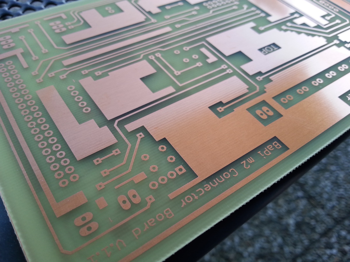

Hier mein versprochenes Feedback mit Bildern (leider nur vom Handy).
Weitere Analyse vorab: Vergleich der CU Leiterbahnen mit der gedruckten
Folie ergab, dass das Ergebnis schmaler war, als die Vorlage.
Hinterätzungen waren nicht zu sehen, weshalb ich davon ausgehen konnte,
dass trotz aller Mühe die Folie nicht direkt auf der Platine auflag
(Licht von der Seite).
Dies bestätigte sich, nachdem ich die Platinen zwischen die Folien und
das Ganze zwischen die Glasplatten gelegt habe und die ganze Anordnung
im Backofen auf ca. 40°C gebracht habe und auch den Belichter vorheizte.
Der erste Belichtungsversuch war sofort ein Volltreffer. Alles gestochen
scharf. Selbst dünne Buchstaben klar abgelichtet. Ich denke damit kann
ich jetzt mal 0,5mm Raster ausprobieren.

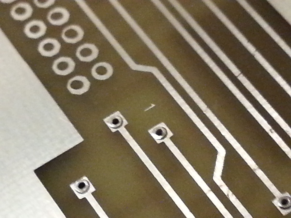

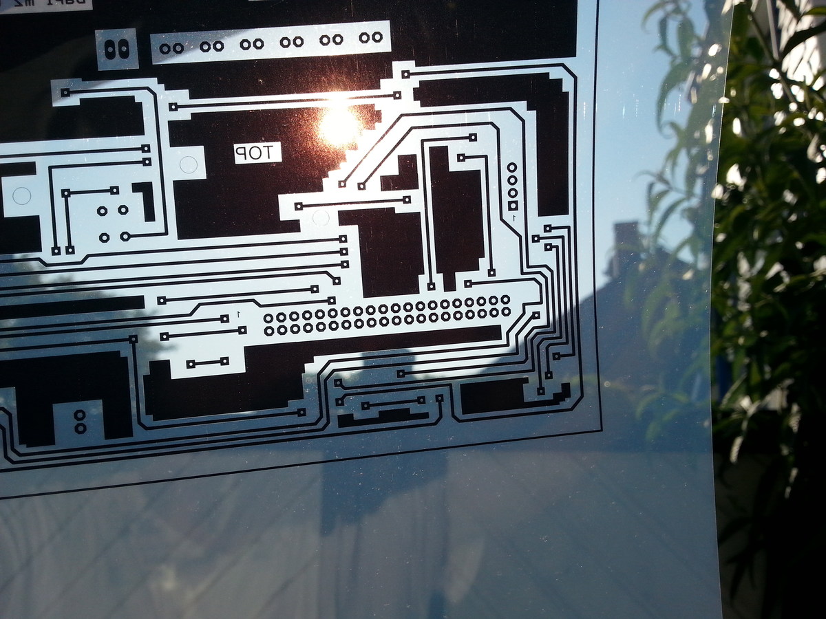

Foto der Folie habe ich mal angehängt (Bzgl. Deckungsgrad). Schaltung
ist einfach ist nur ein Adapterboard. Das Problem hier war 160x100mm =
kein Rand zum Befestigen der Folie. Bild *211: Die "1! ist 1mm hoch
(Platine chemisch verzinnt, Octamex).
Ergo est: Vorwärmen hilft bei sich stark ausdehnenden Folien und
steigert die Abbildgenauigkeit auf der Platine enorm.
Danke Euch allen. Speziell LREP!!!

Erstens sieht man, daß so ein Druck mitnichten völlig lichtdicht ist,
wie es eine professioneller Reprovorlagenfilm wäre.
Dann sieht man, daß es trotzdem reicht, weil der Photopositivfilm
steiler ist, also die Kontrast verstärkt.
Dann weisst du inzwischen, daß du nicht wusstest, was mil sind, das Wort
aber trotzdem verwendet hast.
Dann wissen wir, daß ein Pixma 725 mit Röhrenbelichter so gute
Ergebnisse bringt, aber es fehlt die Bezeichnung der verwendeten Folie
und des verwendeten Platinenmaterials.

Das ist doch nicht mehr als eine ganz normale, brauchbare Platine. Die
Maße stimmen auch von Anfang bis Ende nicht.
Die "1" weiter oben ist nicht 1mm, sondern mindestens 2-3mm groß. Die

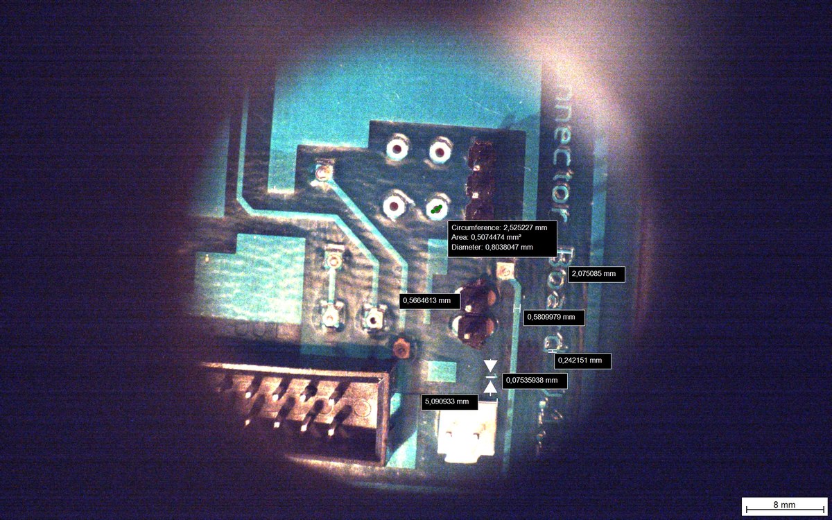

Maße unter der Lupe stimmen auch kaum. Und damit ist nicht die 8. Stelle
nach dem Komma gemeint (was für ein Witz sowieso!), sondern die Zahl vor
dem Komma.
Gast #4186786
Skeptiker ... Wenn ich nochmal was einstelle, dann werde ich extra für
Dich mit Tipex die Werte vom Bildschirm streichen und die gerundeten
Werte mit Edding draufschreiben. Ok? :-)  Sehen die Bilder so aus, als
hätte ich versucht auf 0,001mm zu messen? Oder hätte ich dann vorher
vielleicht erstmal vernüftig beleuchtet? Ich hab zur 2000€ Hardware
einene Kerze genommen, weil ich zu faul war xD Lach mal wieder
MaWin: Thx für die Tips! Reprovorlage vs Tintenstrahl ... nun der
Vergleich hinkt. Wie kann man besser Vorlagen zu Hause herstellen?
Wollte aber auch nur ein Feedback geben, für den Fall, dass ein anderer
Anfänger auch mal solche Probleme hat. Und vlt. zum Angucken und
Vergleichen.
Danke nochmal Euch allen!
Gast #4186848
Natürlich nicht. Sie sehen aus, als hättest du versucht, 0,00000001mm zu
messen. Aber das ist doch nur ein lustiger Nebeneffekt, meine Kritik
gilt den immer wiederkehrenden völlig falschen Größenangaben.

Gast #4196242
michael_ schrieb:
> Doch, lackschwarz und deckend. Aber nur die "alten" mit nicht
> pigmentierten Tinte.
Blödsinn.
Auch die alten Epsons druckten nicht so schwarz, dass im Gegenlicht
nicht die Sonne durchschien,
und gerade nicht pigmentierte Tinten, also lasierende, sind das Problem,
denn sie sind absichtlich durchscheinend damit sie sich bei Bildern
besser mischen.
Erst 5 Tinten erlauben pigmentiertes schwartz, leider druckt Canon
Platinen als Bilder und daher wie Epson mit lasierendem Photoschwarz.
