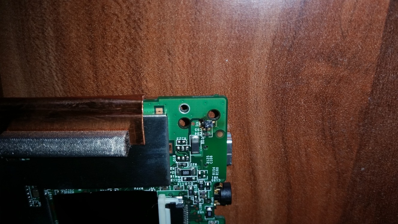

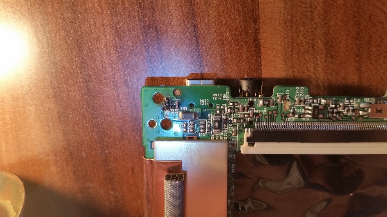

Hallo liebe Community,
mir ist vor einigen Monaten die Diode (im Bild D5) abgeraucht, würde sie
wenn möglich auslöten und eine andere einlöten, doch weiß leider nicht
wie die Polung bei dieser ist. Baupläne (wie üblich) nirgends zu finden.
Herr Google weiß auch nichts davon. Würde das Navi liebend gerne
reparieren, da mein Handy nicht lange im Auto überlebt, bevor es warm
wird (Samsung Galaxy S5 wird bei mir bis zu 80°C warm, müsst nicht
wissen was ich immer alles mache), deshalb sehr hilfreich.
Hoffe ihr könnt mir helfen und ich danke schonmal.
(Ich denke mal mit 1A als Ersatz wird es reichen)
Mit freundlichen Grüßen
Le Duc L.
Gast #4183334
Einfach so, oder ist die Ursache bekannt?
Die paar Leitungen zu verfolgen, wird nicht allzu  schwer sein.
Es sieht so aus, als habe die Diode etwas mit der Energieversorgung via
USB-Buchse zu tun gehabt.
Entweder als Verpolungschutz, Opferdiode oder als Überspannungsschutz.

Moderator Persönliche Seite #4183350
Wenn man nach "Tom Tom Diode" googelt, findet man in diversen Foren
ähnlich gelagerte Fälle. Meist ist dann nicht nur die Diode gehimmelt,
sondern auch ein LTC3455 - ziemlich teuer und schwer beschaffbar. Soviel
ich beim Querlesen gefunden habe, ist diese PSD05 auch keine
Standard-Diode, die man an jeder Ecke kaufen kann.

Gast #4183383
Die PSD05 ist eine 5V 500W TVS Diode, die kann man evtl. durch eine
SMBJ5 ersetzten. Den LTC3455 zu ersetzen erfordert aber Lötkenntnisse
und der ist z.B. nur bei Digikey erhältlich.
rgds
#4183544
Sieht mir aus, wie eine TVS Diode, die das Gerät gegen Überspannung vom
USB Bus schützen soll.
Funktioniert natürlich nur, wenn es sich um kurze Spannungsspitzen
handelt.
Das Gerät müsste aber auch ohne diese Diode funktionieren. Prüfe mal, ob
beim Abrauchen der Diode hier ein Kurzschluss entstanden ist.
Wenn das nicht so ist, ist vermutlich ein anderes Bauteil im Gerät durch
Überspannung kaputt gegangen.
