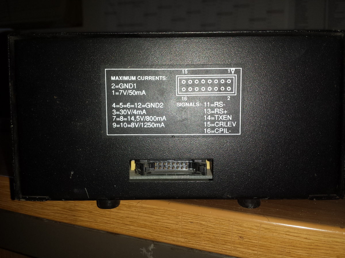

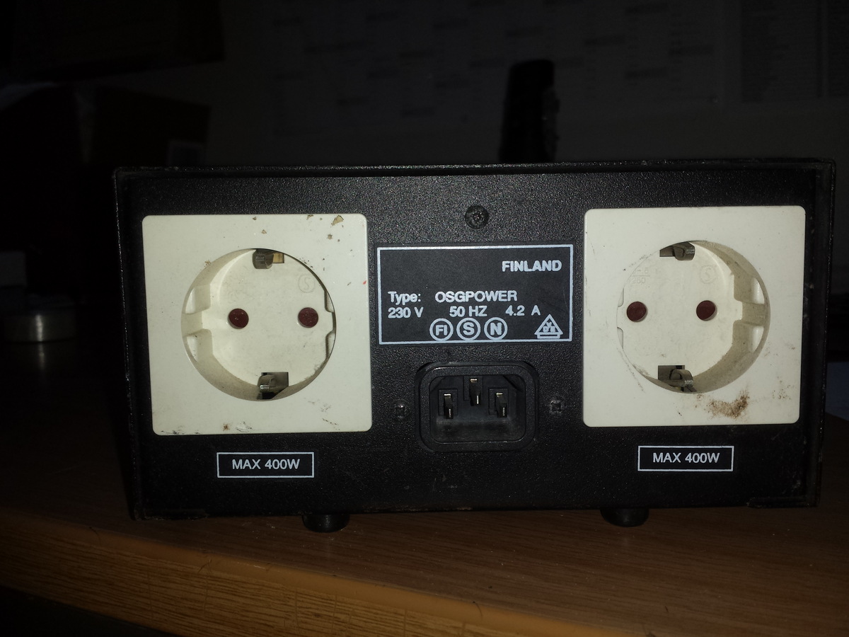

Was für ein Gerät ist das Fotos vorhanden

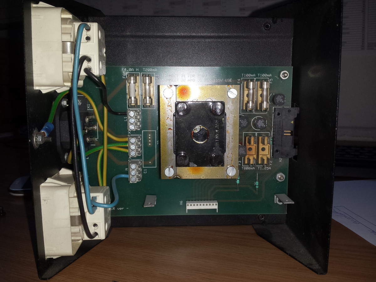

Glaube ich nicht: das Trafolein macht niemals 400VA.
Für mich sieht das aus, wie die Reste einer mittels serieller
Schnittstelle steuerbaren Schaltbox für Netzspannung. Da fehlt die obere
Platine mit der Elektronik.
Und L/N gehen auch nur über eine Sicherung direkt auf die Steckdosen.
D.h. die sind durch nichts vom Netz getrennt und werden auch nicht von
der Schaltung angefasst.
Der Trafo versorgt nur den 16 poligen Anschluss.

Auf dem Label ist zu erkennen: 7V; 30V; 14,5V; 8V.
Die vier Gleichrichter und vier Sicherungen bestätigen das.
Und für die Platine, die mal in X6 gesteckt hat gibt es auch gleich zwei
Befestigungswinkel.
Der Trafo ist das einzige Teil, was interessant zur Wiederverwertung
sein könnte - wenn man an sowas Spaß hat...

Es hat noch wer anders vor vielen Jahren ein gleiches Gerät im Gerümpel
gefunden und die gleiche Frage "Was ist das" in ein Forum gestellt:
http://www.technologische-hilfe.de/antworten/hilfe-habe-2-gerate-gefunden-was-ist-das-support-246265422.html
Da heißt es:
> beim Aufràumen eines Kellers... Vielleicht habt Ihr ja Ahnung davon!
> Kiste mit 2  400 Schukobuchesen und einem amerikanischen
> Kaltgeràteanschluss Und der Beschriftung FINLAND Type:
> OSGPOWER 230 V 50 Hz 4.2 A auf der einen Seite und auf
> der anderen ein Breitrbandkabelanschluss!
Interessant fand ich die folgende Antwort:
> Da bin ich mir jetzt ziemlich sicher.
> Das Teil wird wohl über das "Breitbandkabel" an soetwas wie einen
> "Licht-Mischpult" angeschlossen. Über den Kaltgeràtestecker wir es
> mit Strom versorgt und in die Schukos kommen dann die Scheinwerfer.
Das heißt über die fehlende Platine und den Übertrager wurden dann
vermutlich irgendwelche Steuersignale zurück über den Übertrager ins
Netz gekoppelt, um die Scheinwerfer damit zu steuern.
