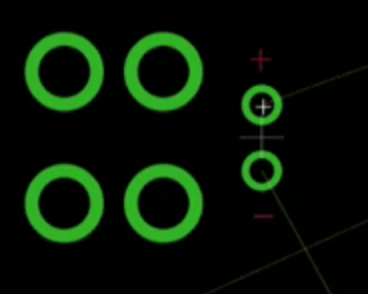

Bei einem Hackaday Video habe ich etwas schönes entdeckt. Ein Anschluss
für zwei Drähte und zusätzlich jeweils zwei Bohrungen, welche als
Zugentlastung dienen indem man das Kabel durch durch fädelt. Siehe
Screenshot im Anhang.
(Das Video gibts hier: https://www.youtube.com/watch?v=s4-Ugi4y9lk)
Leider konnte ich diese Bauelement in Eagle nicht finden. Kennt das
jemand?

Naja, dann nimmt man aber echte Löcher ohne Metallisierung und keine
VIAs für die Zugentlastung.
>jemand?
Ist selber gemacht.
