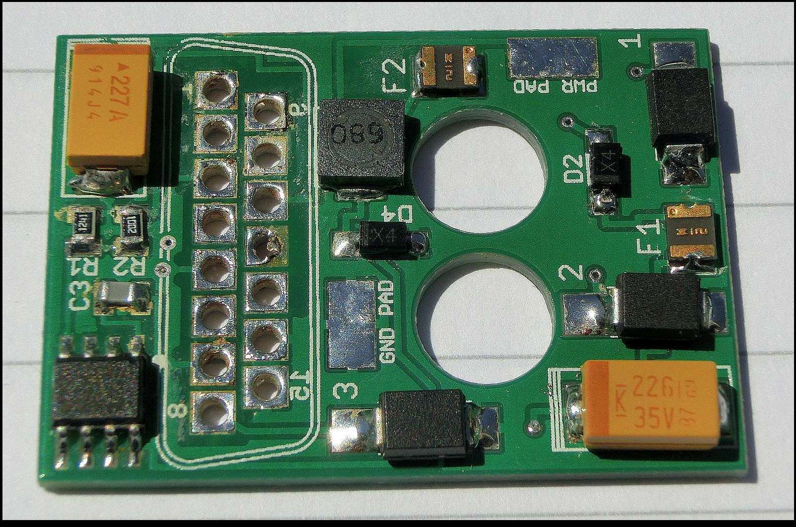

Das ist gerade bei mir auf dem Schreibtisch... Ein Schaltnetzteil mit
dem LM2675-MADJ... Verursacht breitbandige Störungen im UKW-Bereich.
EMV-Test keine Chance.
Meiner Meinung nach eines der schlechtesten Layouts, die ich je gesehen
habe. "Was würde Lothar Miller sagen?"
Habt ihr ähnliche Highlights?
von Ingo L. (corrtexx)
Naja, es wurden halt alle Bauteil so hingeklatscht, dass sie auf die
Platine passen und möglichst nichts mit dem Energiefluss der Schaltung
beachten. Wenn man sieht wie weit die Spule mit Diode vom
Schalteregler-IC weg ist und wo die Einspeisung her kommt => Auwei...

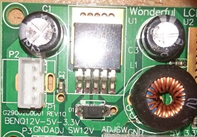

von Philipp K. (philipp_k59)
Nur ein gutes Highlight..so machts Benq für 2€ in der Bucht
von Gero (Gast)
steht ja sogar drauf: "wonderful" :o)
von 6a66 (Gast)
Na Ja, das macht nicht BENQ sondern das ist ein Restposten von BENQ der
für 2EUR vertickt wird. Aber günstig ist das schon. Hast Du einen Link?
rgds
Leider nicht mehr verfügbar..ja war schon klar ;) Gerad gegraben, habe
3Stck für 6€ gekauft.

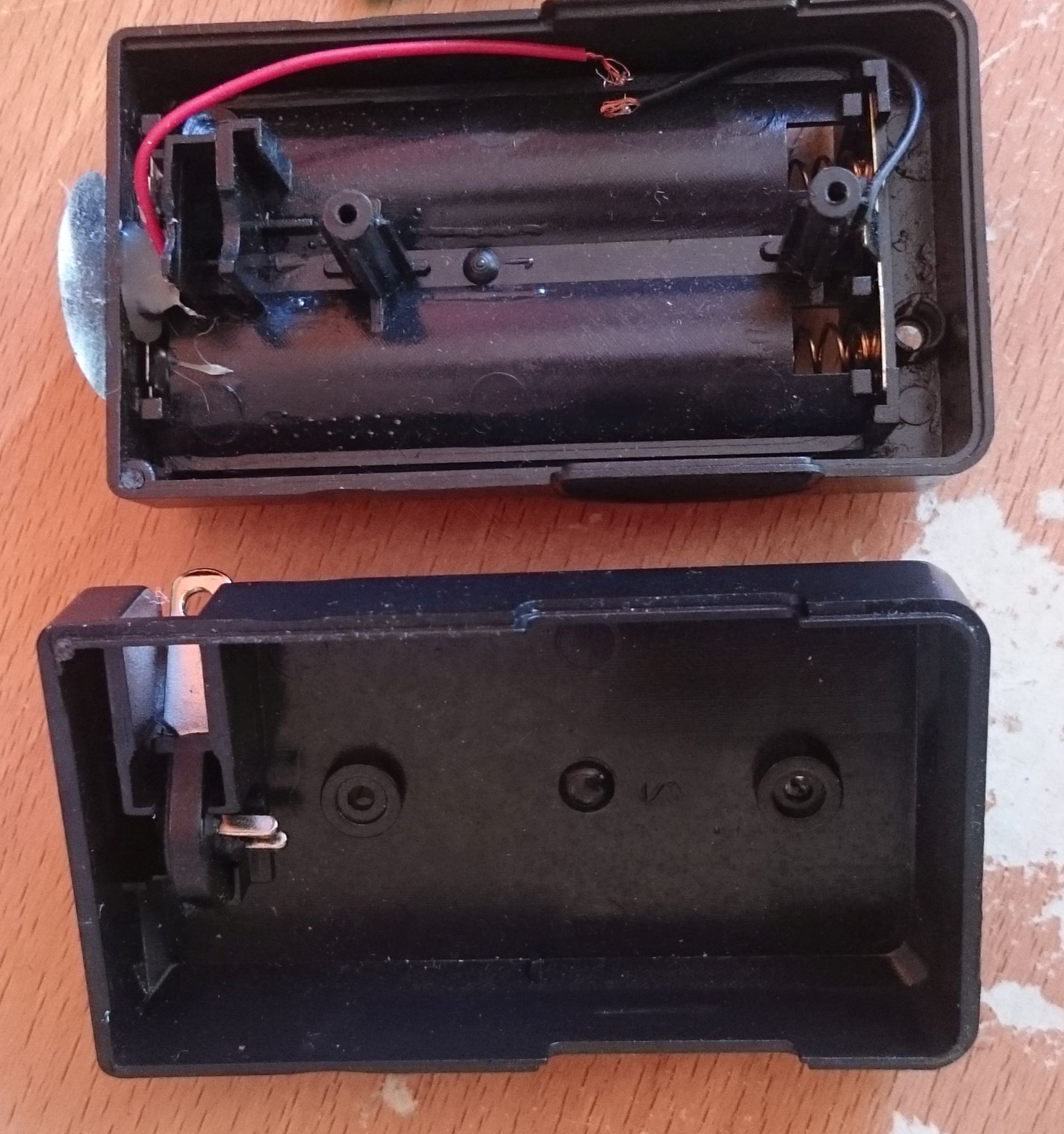

Ich habe noch ein Negatives Highlight das ich leider schon
weggeschmissen habe.
http://www.ebay.de/itm/261825662478
Die 230V Kontakte am Ladegerät lassen sich gegen zwei Federn geführt
ausklappen. Die Federn verbiegen irgendwann.
Auf der Platine waren soweit ich mich noch erinnern kann nur ein
Minitransformator,1 Diode,1Cap und ein Ladebegrenzer IC mit 400ma.
Wie man sieht sind die beiden 18650 Ladeplätze parallel an die 400ma
geschaltet.

Naja, die Platine war auf einen Sub-D gelötet mit Gehäusewand
dazwischen. Beschädigungsfreies Ablöten war nie das Ziel... Der
Lötzinnsee mit langer Einwirkdauer war die schnellste Möglichkeit, das
Teil für µc.net vor die Kamera zu kriegen.
Die Rückseite ist fast noch besser. Da sind 0,3mm Leiterbahnen kreuz und
quer...
Der Hersteller baut in der neuen Version übrigens einen LDO im TO-220
frei verdrahtet ein statt der Platine - wird schon wissen warum.

von Oleg A. (oga)
> habe.
Das Layout ist nur die eine Sache.
Bei den LM26xx gibt es noch etwas: der MOSFET Schalter ist sehr schnell
und neigt zu hochfrequenten Schwingungen.
Ich habe das Problem damals mit einer 5A Ferritperle am SW Ausgang
gelöst. Das kannst Du auf diesem PCB auch versuchen, indem Du den SW Pin
anhebst und die Perle zwischen Pin und Pad lötest.
Viel Glück!
von Horst (Gast)
Ich habe den LM2675 schon selbst häufiger eingesetzt. Bisher keinerlei
Probleme... Und diese Platine fliegt nur in hohem Bogen in die Tonne.
Alles weitere wäre Perlen vor die Säue...

von Sven B. (scummos)
Wo ist denn die Verbindung von der Massefläche rechts zu der Massefläche
links, oder überhaupt irgendwohin? :D
