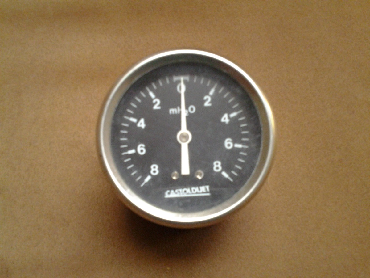

Ich bin dabei mir ein Sportboot aufzubauen und hatte dort eine Analoge
Druckanzeige (+/-1bar).

P.s. ein Bild der Alten Anzeige habe ich angehängt.

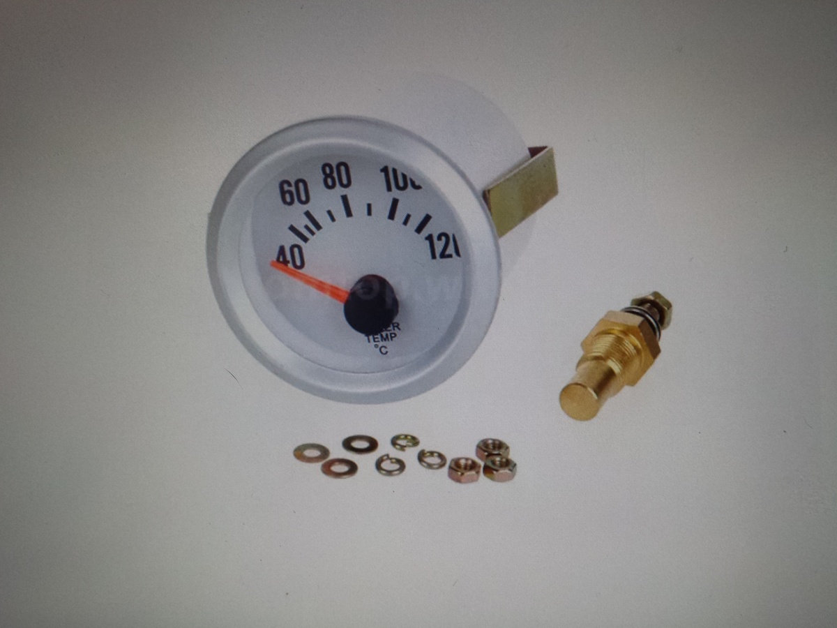

Ich habe als objekt der begierde eine kühlwassertemp. Anzeige.
Diese geht von 40° bis 120°.
Der Geber dazu ist ja auch nur eine Art wiederstand wenn ich das richtig
deute.
Bei wassertemp. Unter 40° hab ich 240 Ohm anliegen.
Bei wassertemp. 120° hab ich 33 Ohm.
ist das nen wert mit dem du was  anfangen kannst?

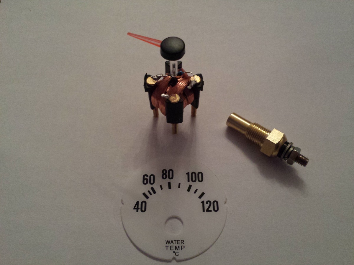

 Ich werde mal noch nen Bild von der neuen anzeige einstellen.
@ joe F.
Ich habe eine Anzeige zum test oder opfern gekauft
bevor ich die restlichen Instrumente nachbestelle.
Nein ein Datenblatt gibt es leider nicht.
Genau die sensoren aus deinem link haben mich auf die Idee gebracht
allerdings kam ich mangels Fachwissen nicht weiter.

Im Wesentlichen zeigt dein Instrument den Strom an, der fließt.
Das passt auch zu den Werten 240 Ohm / 33 Ohm bei 12V.
I(40°) = 12V/240Ohm = 50mA
I(120°) = 12V/33Ohm = 364mA (ungefähr die angegebenen max. 0.3A)
Die Frage wäre nun, wie linear ist das Instrument.
Mach mal den Test, und nimm einen Widerstand von genau 58 Ohm (-> es
fließen 207mA).
Ist der Zeiger dann genau in der Mitte der Skala (also ca. 85°C)?
Edit:
Die Freescale Sensoren scheinen nur positive Drücke messen zu können.
Der Honeywell 26 PCCFH6G (Reichelt Artikel-Nr.: 26 PCCFH6G) scheint mir
aber geeignet (+/-15 psi = ca. +/-1 bar).
Jetzt braucht man noch einen Verstärker, der den Spannungsbereich des
Sensors (+/- ca. 100mV) in den benötigten Strom (50..364mA) für das
Instrument "übersetzt". Linearität des Instrumentes vorausgesetzt (oder
eben die Skala entsprechend nicht-linear beschriften).
Noch etwas: kannst du mal bitte mit einem Multimeter den Widerstand des
Drehspulinstrumentes messen?
