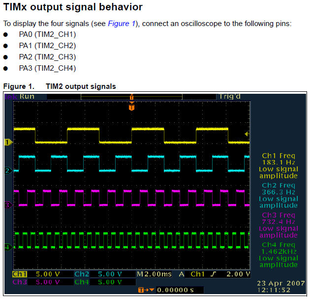

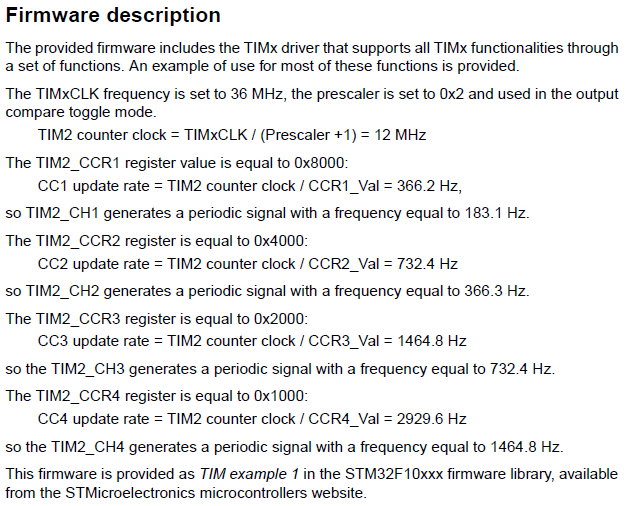

Und zwar habe ich in einer STM-Application-Note den angefügten
Ausschnitt gefunden. Darin wird exakt über das CaptureCompare-Register
der Takt des Ausgangssignals eingestellt. Wo ist meint Problem
(Praktisch umgesetzt bestätigt sich meine o.g. Beschreibung meiner
Vorstellung) :/
Kann mir jemand helfen???
Vielen Dank :)
#4185174
Kannst du deine Quelle angeben? Was in dieser Application note
geschrieben wird, ist mir nicht schlüssig.
Fakt ist, dass ein Hardware Timer immer eine Frequenz für alle
zugeordneten CC-Module generiert. Diese Frequenz mit dem CCR-Register zu
halbieren ist mir neu. Vieleicht passiert hier was in software, z.B. mit
interrupts?

Ich kann dem AN leider nicht viel mehr als das Gepostete entnehmen und
die angesprochende STM32F10xxx firmware library ist obsolete bzw konnte
ich nicht mehr finden.
timertick_t schrieb:
> Je näher der Wert in dem CC Register am eigentlichen Timer-Register (bzw
> 0xFFFF -> 0x0000 Überlauf) ist (bei mir stand glaube ich 0x0000), umso
> schneller wird die Gleichheit erreicht und der Ausgang schaltet um. Hat
> mit dem Eingangstakt erstmal nix zu tun.
Ich verstehe leider nicht exakt was du meinst, aber ich meine das
Erzeugen MEHRERER verschiedener Takte mit EINEM Timer.
Gast #4187069
>Weiß keiner mehr dazu was sagen?
Das was du suchst findest du in dem Beispiel OcToggle
in der StandardPeripheral Library.
Das arbeitet mit Interrupts. Wenn der Comparewert
erreicht ist toggelt der Pin, er springt in den Interrupt und addiert
einen Offset zum zuletzt eingestellten Comparewert.
So werden die Frequenzen erzeugt.
