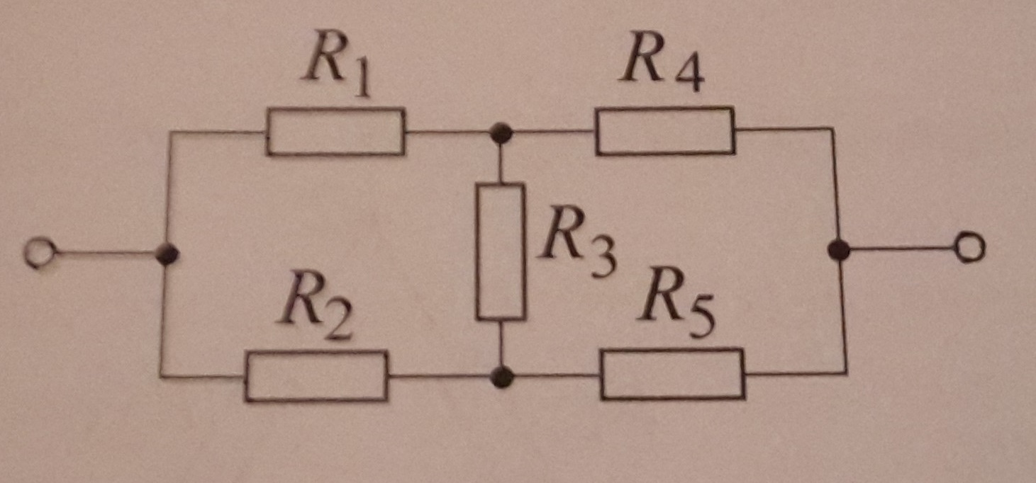

ich bin eigentlich schon weiter in der Materie aber irgendwie verstehe
ich den Teil nicht, daher hier mal diese Frage. Ich will mich Hobby
mäßig mit der Elektrotechnik beschäftigen aber ich vesrtehe nicht, warum
man hier nichts zusammenfassen kann? Die Schaltung befindet sich im
Anhang.
Klar, laut einem Buch was ich auch grade lese, würde man das wohl mi
einer Sternschaltung aus R1, R3 und R4 berechnen können aber warum kann
man R1 und R4 nicht zusammenfassen? Liegen die nicht parallel, da sich
ja ein Knoten dazwischen befindet?
Dann könnte man ja so weiter machen aber laut meinem Buch geht das nicht
aber warum? Das steht da leider nicht. Wieso kann ich die nicht
zusammenfassen?
Ist das nicht auch übrigens eine H-Schaltung? Nur mal so nebenbei.
"parallel geschaltet" heißt doch, dass beide Widerstände an der gleichen
Spannung liegen. Das ist oben aber nicht der Fall.
Üblicherweise nennt man das eine Brückenschaltung
Man könnte R1, R3, R4 (Sternschaltung) in eine
Dreieckschaltung umrechnen. Dann ergeben sich
einfache Parallel- und Reihenschaltungen.
Die übliche Lehrbuchlösung ist aber
R1, R2, R3 (Dreieckschaltung) in einen
Sternschaltung umzurechnen.
Zur Widerstands-Stern-Dreieckumwandlung
siehe:
https://de.wikipedia.org/wiki/Stern-Dreieck-Transformation
