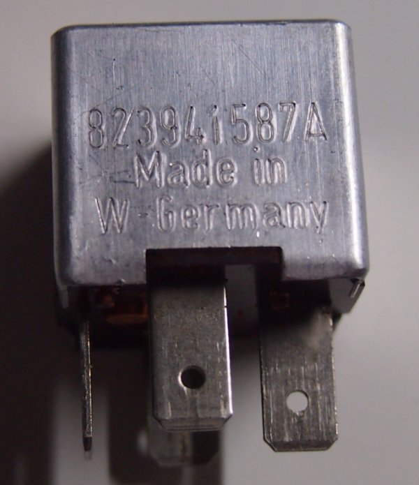

Gleich vorneweg: Ich bin wirklich ein Elektrik-Honk. Zu mehr als einen
Stecker in die Steckdose stecken und einen Schalter bedienen, bin ich

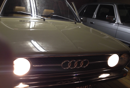

nicht zu gebrauchen. ABER: Das Abblendlicht von meinem schönen, alten
Auto (Audi 80 B1) versagt den Dienst. Lampen sind frisch, Sicherungen
gewechselt - trotzdem macht das Abblendlicht keinen Mucks. Die restliche
Beleuchtung funktioniert einwandfrei.
Jetzt hab ich nur noch zwei Ideen: Entweder ist es das Relais oder der
Schalter an und für sich könnte defekt sein. Wie kann man denn das
prüfen?

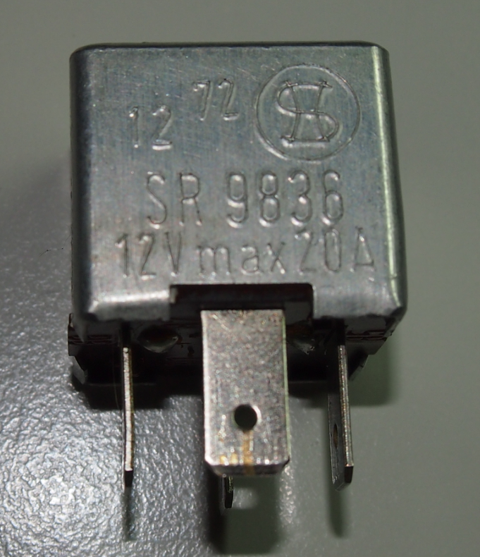

Das Relais ist ein 4-poliges mit 6,3mm Flachsteckern. Ein Bild ist noch
draufgemalt - da steht 85 86 30 87 (vgl Anhang). So ähnlich hab ich als
Ersatzteil auch gefunden, nur auf "meinem" steht auch noch 12V max 20A.
Die, die ich gesehen habe, haben 25, 30 oder sogar 40 A. Geht das dann
trotzdem? Fragen über Fragen ....
Wer hilft einem verzweifeltem Mädel?
Freu mich auf Antwort!
Susanne.
> trotzdem?
Sollte ok sein.
Ein Relais, das maximal 20A schalten kann, kann durch eines ersetzt
werden, welches auch höhere Ströme schalten könnte.
Umgekehrt, also ein Relais einsetzen, welches nur für geringeren Strom
ausgelegt ist, geht nicht - es könnte überlastet werden.
von F. F. (foldi)
Liebe Suse,
hast du ein Multimeter?
85 und 86 sind die Spulenanschlüsse. Du könntest da zwei Drähte dran
machen und die an die Batterie halten. Also eins richtig dran befestigen
(vorzugsweise Minus) und das andere immer kurz an den Pluspol. Wenn es
"klackt" ist das grundsätzlich schon mal ein gutes Zeichen, aber du
weißt dann immer noch nicht, ob die Kontaktflächen im Relais in Ordnung
sind.
Das kannst du mit dem Ohmmeter oder Durchgangsprüfer von deinem MM
feststellen.
Wenn du dann schon ein MM hast, dann kannst du bei eingeschaltetem
Abblendlicht an den Kontakten im Sockel messen. Hast du dort 12 Volt,
dann ist dein Schalter auch in Ordnung.
Wenn der Fehler nicht in diesem Bereich liegt, dann kannst du noch am
Sockel messen, ob an Klemme 30 (oder 87) 12 Volt gegen Batterie Minus
anliegen.
Ansonsten das Kabel von 87 (oder 30, das ist nicht immer richtig rum
angeklemmt)zur Lampe auf Durchgang messen.
Wenn dort Durchgang ist, dann kannst du noch gucken, ob du die 12 Volt
gegen den Batterie Minus messen kannst. Hast du die 12 Volt da anliegen,
dann hast du ein Masseproblem an deinen Scheinwerfer(n), was häufig bei
alten Autos der Fall ist.
von kfz-elektriker (Gast)
Vorsicht beim Messen mit Multimeter - kfz-elektrik ist wegen der
Rückstromproblematik recht anfällig zum Mist-messen (deshalb gibts die
Prüflampe), besonders wenn die Masse fehlt oder Kontaktprobleme hat!
Ich würde das Relais einfach mal gegen ein Neues tauschen (kostet etwa
2€).
Der Audi hat mitunter noch ein zusätzliches, sogenanntes X-Relais,
welches beim Zündung ausschalten auf Standlicht runterschaltet - da
schonmal geguckt???
Welches Baujahr/Modell ?
Ein Masseproblem in den Lampentöpfen ist beim B1 schon recht üblich -
aber Beide zur gleichen Zeit doch eher unwahrscheinlich...
Vermutlich (und häufig) ists der Schalter...und deswegen gibts ihn auch
nicht mehr bei AK-Teile (Seite 7 Position 18 im E-Katalog) ;-)
http://www.ak-autoteile.de/
moin
das Standart-Kfz-Relais für 2€ gibts bei reichelt
http://www.reichelt.de/FRC2-C-12/3/index.html?&ACTION=3&LA=446&ARTICLE=79401&artnr=FRC2+C+12&SEARCH=kfz+relais
Aber Dein Relais ist ein spezielles (bei AK im Elektro-Katalog Seite 9
Position 21 Artikel 899202 für 36,60€) ab Bj.70 mit Widerstand über der
Spule!
Hmm...80er Coupe von 72 (schickes Auto)...
(...ich selbst hab den Nachfolger unter VW als 100L gebaut, damit kenne
ich mich gut aus :-D Für dein Coupe könnte ich in den Service-Unterlagen
mal gucken was die Stromlaufpläne so hergeben - wenn diese gut sind ist
jeder Massepunkt verzeichnet... Allerdings habe ich die Unterlagen grad
nicht zur Hand - erst nächsten Mittwoch wäre das möglich...)
Zum Masseproblem in den Lampentöpfen:
An den Lampen kommen original 3 Kabel an. Braun ist die Masse. Du kannst
zum Testen mit einem eigenen Kabel dieses braune Kabel einfach mal
brücken (auf ein blankes Metall im Motorraum oder mit Hilfsperson zum
Batterie-Minus). Licht sollte dabei eingeschaltet sein ;-)
Kommen an den Lampentöpfen andere Kabelfarben als braun/weiss/gelb (auf
einer Seite mit schwarzem Strich) an, dann lass als "Honk" lieber die
Finger von und geh zum Fachmann...
Neben dem Blinkerschalter am Lenkrad kommt als Fehlerquelle noch der
Lichtschalter im Armaturenbrett in Frage - für den Audi 80 gibt es
Beides noch recht günstig bei AK :-)
Gibt es sonst irgendwas elektrisch Auffälliges am Auto (Anlasser dreht
zäh..."Lichtorgel" in den Rücklichtern...o.Ä.)?

von Suse (Gast)
Neuigkeiten:
Also: Wenn ich das Fernlicht (was ja geht) an- und ausmache, dann hört
man auch ohne jemanden, der hilft, ein deutliches "Knack" von unter der
Motorhaube. Ich schätze, das ist das Relais für das Fernlicht.
Beim Abblendlicht ist das nicht. Da klackert nix.
Das heißt doch auf jeden Fall, dass das Relais schon mal nicht schaltet.
Ob das jetzt am Relais liegt oder am Schalter?
Weiterer Versuch mit dem X-Relais-Ansatz von KFZ-Elektriker:
Zündung an,
a) Abblendlicht an: nix (auch die Kontroll-Leuchte im Schalter vom
Abblendlicht brennt dann nicht), ich mach den Schalter wieder auf "aus"
b) Fernlicht an: geht und klackt, Leuchte im Schalter brennt
c) Abblendlicht + Fernlichtschalter an = Standlicht: geht,
Kontroll-Leuchten leuchten beide
d) Fernlicht an und Zündung aus: Standlicht brennt
Der Schalter scheint also schon Strom zu kriegen, sonst würde ja die
Kontroll-Leuchte, wenn das Standlicht an ist (Fall c) nicht leuchten,
oder?

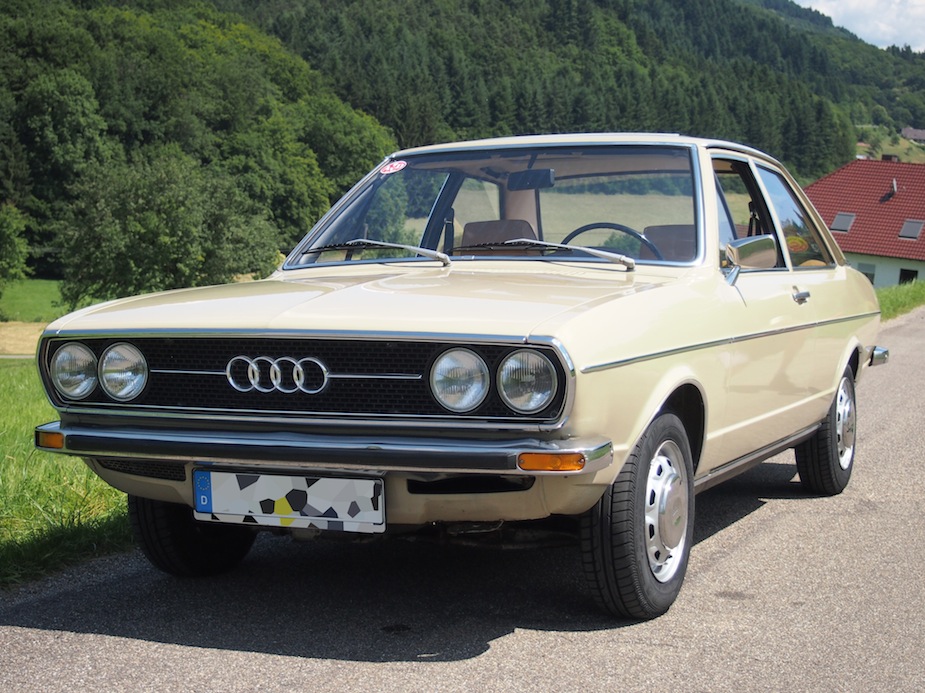

So - und wer mir das Rätsel jetzt löst, kriegt ein exklusives Geschenk.
Um diesen Patienten geht es übrigens...

Zur Sache: Du kannst ja auch das Relais rausziehen und die
Schaltkontakte mit einem Stück Draht (genügender Dicke) brücken. Dann
muss das Abblendlicht bei eingeschalteter Zündung brennen, wenn der
Strompfad von Batterie bis zum Scheinwerfer i.O. ist.
Ich würde aber auch eher auf den Lichtschalter tippen. Diese Schalter
haben bei VAG häufig Probleme, die doch recht hohen Ströme zu tragen.
Wenns nicht der Lichtschalter ist, stirbt stattdessen gern der Schalter
für den Heizungslüfter.
Zur Not wirklich einfach möglichst viele Ersatzteile besorgen, ggf.
vereinbaren, dass Du nicht benötigtes zurückgeben kannst, und so lange
tauschen, bis es geht. Ist manchmal effektiver als sich kaputt zu
messen.

Aber so wie du es beschreibst, funktioniert das X-Relais...Variante b)
und d)
Auch das Abblendlichtrelais funzt steuerseitig.
Jetzt prüfen ob die Arbeits-Kontakte i.O. sind (zwingend Prüflampe!)
von Suse V. (33rpm)
Was heißt steuerseitig? Und warum soll es funktionieren? Beim
Abblendlicht tut sich nix - das sind bei meinem Vierauge ja
Extra-Lampen.
Brauch erst mal was zu trinken - mir raucht der Kopf!
von Harald W. (wilhelms)
"Steuerseitig" heisst das berühmte "Klacken". Das muss man aber
wirklich direkt am Relaiskasten, und nicht vom Fahrersitz aus
überprüfen. Falls es nicht "klackt", wäre die nächste Stufe,
das Relais zu ziehen und mit einer Prüflampe zu testen, ob an
den Spulenanschlüssen im Sockel Spannung ankommt. Ich würde
sagen, KFZ-Relais sind grundsätzlich recht robust. Die Wahr-
scheinlichkeit für einen Fehler in der Verdrahtung ist grösser
als die eine Relaisfehlers.

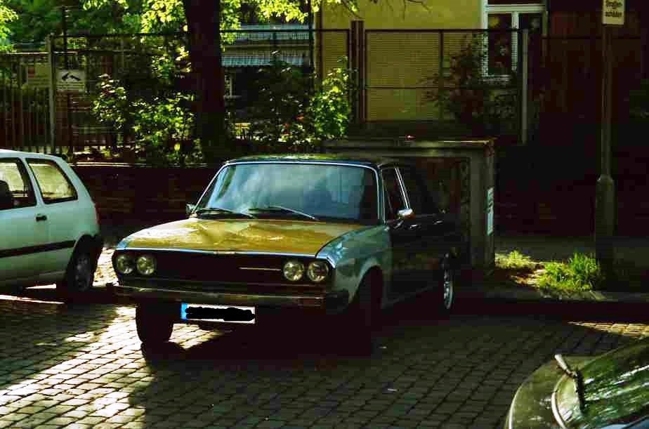

Den VW fahre ich (siehe Bild), deiner ist noch ein echter Audi :-)
Auf dem Audi 80 basiert dann der nachfolgende Golf und Polo, mein 100er
mutiert zum Passat...
