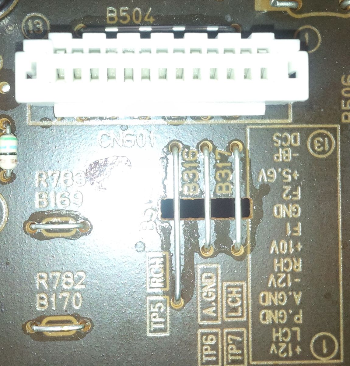

von Hubert M. (hm-electric)
So, wie ich es gesehen habe, ist da ein Flachbandkabel dass die einzelne
Bausteine miteinander Verbindet. Was du tun kannst: Das Flachbandkabel
durchmessen...

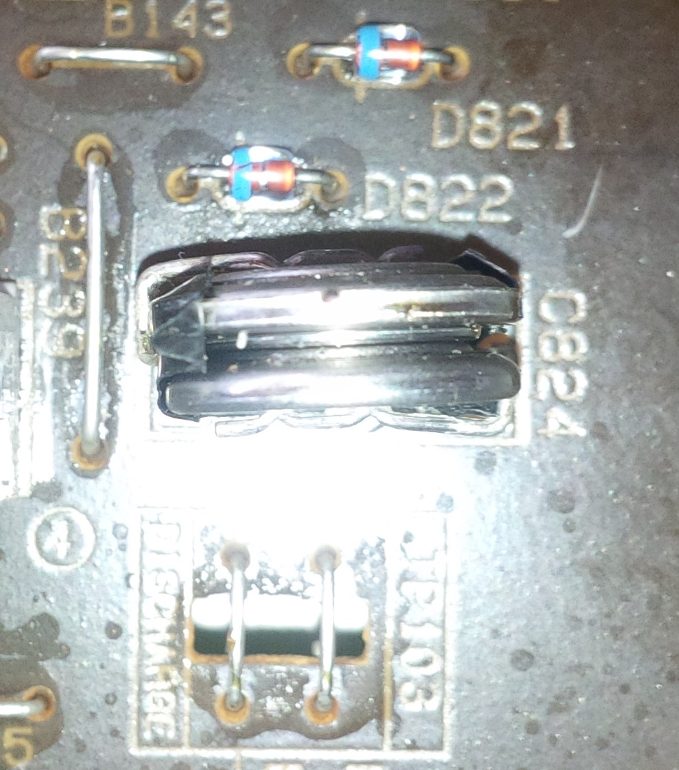

von Patrick H. (derpaddy)
und erstmal vielen Dank für die Antworten.
Ich werde mal die Flachbandkabel durchprüfen.
Mache aber noch ein Bild vom Anschluß.
Ich mache mal ein Foto von dem besagten E.Cap, denn ich hab die
Isolierung mal von dem Ding auf gemacht und es sieht echt aus wie zwei
Knopfzellen.

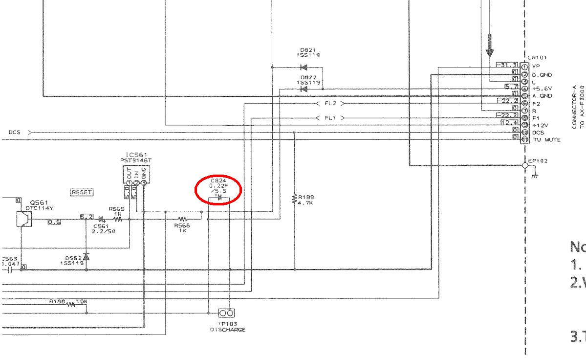

Schau mal was Dein C824 im Schaltplan für Werte hat.
Im Schaltplan stehen leider keine Werte zu dem Ding.
Mit den 5V Ladestrom meinte ich bloß das wenn das Gerät eingeschaltet
ist liegt da eine Spannung von 5V an.
Sobald man das Gerät vom Strom trennt, bleibt die Spannung zwar kurz
erhalten, fällt dann aber rasch im Sekundentakt ab.
Somit meine Vermutung das sich es hier um defekte Akku Knopfzellen(da
ausgelaufen) handelt die für die Uhrzeit und Senderspeicherung zuständig
sind.
Da sich das Gerät nämlich nichts mehr speichert sobald es vom Netz
getrennt wurde.
So ähnlich wie bei Notebooks, PC´s oder Smartphones die ja auch oft
Akku/Knopfzellen verbaut haben um sich Bios und Uhrzeit Einstellungen zu
speichern, falls keine Stromzufur mehr vorhanden ist.
Nicht wundern das man auf dem Bild keine Spuren vom auslaufen mehr
sieht, da ich dies gereinigt habe.
Mein Problem ist halt das man im Schaltplan nichts findet dazu, ausser
die Angabe C824 E.CAP.
Bei allen anderen Kondensatoren und Bauteilen stehen nämlich auch die
Merkmale.

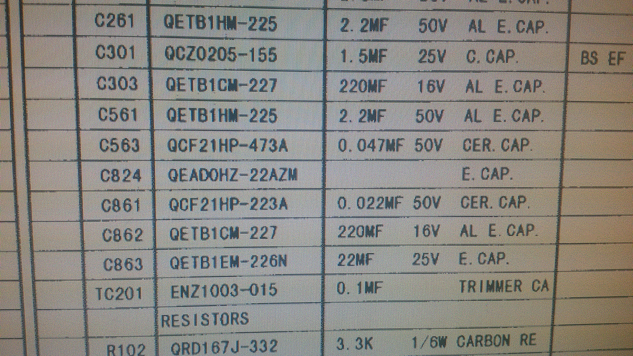

Hier mal das Bild von der Teile Liste wo C824 vermerkt ist.
Ich hatte dir oben schon einen typischen Wert für so einen
Speicherkondensator genannt, diese Werte finden sich dafür oft in
derartigen Anwendungen wie Senderspeicher. Du kannst auch einen 1F/5,5V
einbauen, aber das wird nicht nötig sein. Wichtig ist eben, das er die
5V Ladespannung verträgt.
E.Cap steht evtl. für 'Extra (large) Capacitor', ist aber kein
Standardausdruck, sondern mögl. nur JVC Jargon.
Auf den letzten JVC Videorecorder Frontpanels, die ich damals
reparierte, stand meistens so ein 0,47F/5,5V Cap.
von Ingolf O. (headshotzombie)
Da sich in der Stückliste die C-Werte auch in der Typbez. teilweise
wiederfinden und beim C824 dort eine "22" enthalten ist, gehe ich mal
von einem Goldcap 0,22µF/5,5V aus! Das dort allerdings 2 Knopfzellen
drin sind/waren, ist eher von untergeordneter Bedeutung.
Ok danke.
Hätt man auch selber drauf kommen können. ;-)
So ist das manchmal.
Dann werde ich mal schauen ob ich so was noch liegen habe und werde es
dann austauschen.
Mein Fehler: Nicht 0,22µF, sondern 0,22F! Bitte beachte das bei der
Wahl!
von Diodenes (Gast)
Das SM im Link von Matze
Matze N. schrieb:
> Ich weiß nicht ob dir das weiterhilft aber hier der Link zum
> SM:http://elektrotanya.com/jvc_fx-f3000_f3000r_ax_td_xl_sm.pdf/download.html
klärt doch eigentlich ALLES ;-)
Patrick H. schrieb:
> Wieviel Kapazität sollte diese Knopfzelle haben?
> Da leider im Schaltplan zu dieser Knopfzelle nichts steht, ausser die
> super Angabe E.Cap. .
Das Rätselraten ist überflüssig (auch wenn Ingolf völlig Recht hatte;-),
denn natürlich steht da was im Schaltplan. Auf S.150 heißt es klipp und
klar:
0,22F, 5,5V
Und der sollte unschwer zu kriegen sein:
https://www.google.de/search?q=0,22F,+5,5V&source=univ&tbm=shop&tbo=u&sa=X&ei=O7qXVbarPIOmsAHO1IbIDA&ved=0CCEQsxg&biw=1258&bih=819

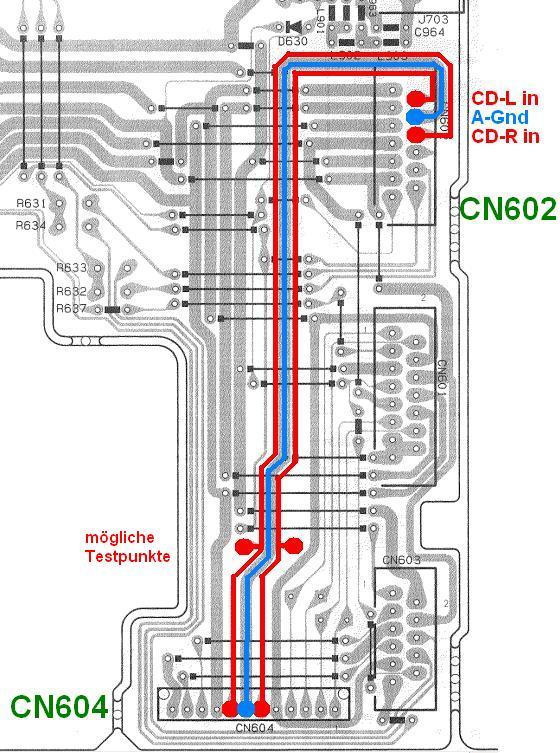

Patrick H. schrieb:
> Wenn man eine CD abspielt wird nur rechts Ton ausgegeben.
> Woran könnte dies liegen?
Na entweder am CD-Player oder am Verstärker oder an deren Verbindung
(CN602) oder am Lautsprecher samt Kabel. Das muß man jetzt halt langsam
einkreisen:
> Ich hatte erst den AMP in verdacht, aber wenn man z.B. über Tape, Radio
> oder AUX Musik hört wird über beide Lautsprecher Ton ausgegeben.
Damit scheidet der Lautsprecher natürlich sofort wieder aus :-)
Und wenn Du Deinen Befund jetzt auch noch mit dem Blockschaltbild auf
S.32/33 abgleichst, dann stellst Du fest, daß auch im Verstärker alles
hinter dem Quellenschalter-IC201 in Ordnung sein muß.

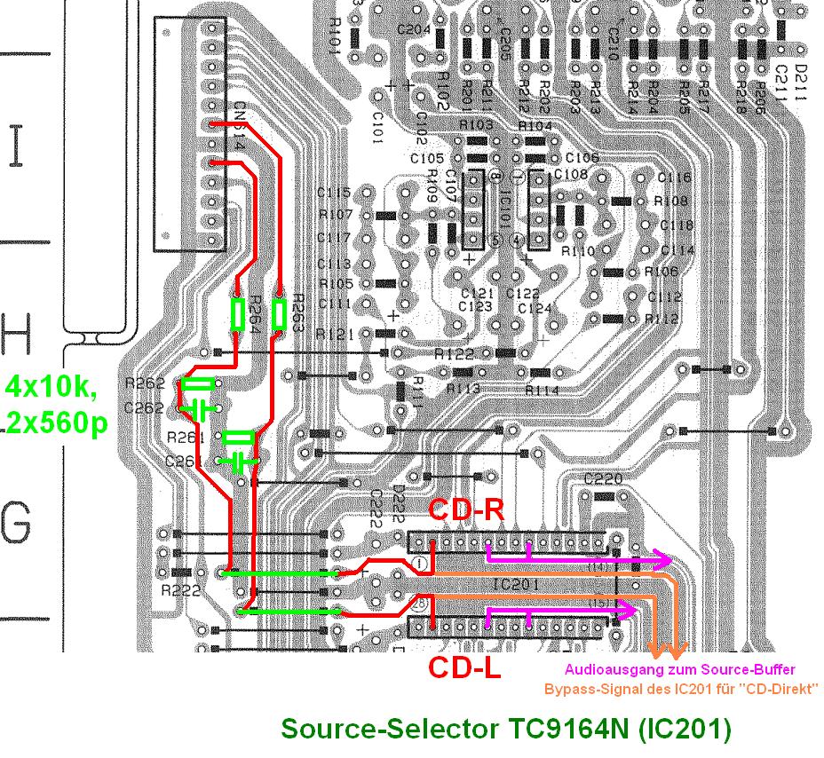

Ich habe dir noch 2 detailliertere Auszüge aus dem Manual mit angehängt
und vorher ein bißchen bearbeitet. Du siehst, daß die
CD-Player-Audiosignale vom Verstärker an CN602 entgegengenommen werden
und dann via CN604/CN614 auf eine andere Platine geführt werden. Dort
geht es über R263 (10kOhm) zum Eingang des Signalquellenumschalters
(IC201). Der rechte Kanal läuft parallel dazu über R264. An Pin 6/9 und
23/20 des ICs kommt das ausgewählte Audiosignal wieder heraus. Das
solltest Du prüfen können.
Als erstes würde ich aber testen, ob mithilfe des CD-Direct-Schalters
die CD-Wiedergabe auf beiden Kanälen funktioniert:
Wenn ja, dann weißt Du, daß das CD-Signal den roten Signalweg entlang
tatsächlich ankommt, und dann am IC201 vorbei den orangen Weg zum
CD-Direct-Relais nimmt. Das bedeutet in der Folge, daß der IC201 kaputt
wäre oder kalte Lötstellen hat oder schlecht im Sockel steckt etc.
Wenn die CD-Direct-Wiedergabe dagegen scheitert, dann musst Du den
ganzen roten Signalweg überprüfen:
Audio-Signal an den Testpunkten zwischen CN602 und CN604 vorhanden?
Leiterbahnen intakt oder irgendwie beschädigt?
R263 hochohmig geworden oder kalte Lötstellen?
Kurzschluss/Verschmutzujmg an R und C261?
Steckverbinder in Ordnung?
Wenn das alles noch nicht zum Erfolg geführt hätte, müsste man sich den
CD-Player vorknöpfen...
Aber jetzt mach erstmal das Beschriebene.
Also bei CD-L steht er konstant bei 2,0mV und bei CD-R schwankt es so
zwischen 1,3 und 3,4mV.
Gemessen direkt am eingang zum AMP.
Also rechts scheint Ok. Es muss ja schwanken wegen der unterschiedlichen
Ton Daten die übertragen werden.(Da ja auch hier Ton ausgegeben wird)
Also müsste der Fehler beim CD-Deck liegen, wenn es direkt am AMP
eingang schon hakt.
