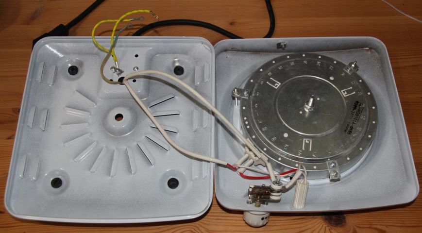

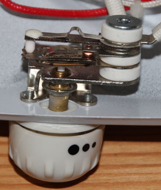

(Firma: www.harerod.de) Persönliche Seite #4451318
Bernd R. schrieb:
> Die besseren "Automatik-Platten" (1-12) hatten einen Energie-Regler, der
> die Platten ein- und ausschaltete je nach Stellung des integrierten
> Bimetall-Streifens, der die Erwärmung der Platten simulierte. Eine sehr
> interessante Bauweise !! aber immer noch an/aus.
meine Platte hat so ein Drehrädchen mit genau zwei Anschlüssen, welches
in Serie zur Heizwicklung liegt.
Frage: ist das so ein Simulant, wie von Bernd R. beschrieben?
Danke,
 Marcus
