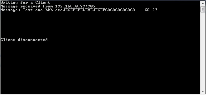

Der Fehler liegt bestimmt bei meiner unwissenheit aber würde mich
dennoch um Hilfe freuen :)
Gast #4185680
Schlauer geworden:
PROGMEM char http_header[]={"Test aaa bbb ccc"};
memcpy_P((char*)&eth_buffer[TCP_DATA_START_VAR],http_header,(sizeof(http_header)-1));
Immerhin gibt er mit "Test aaa bbb ccc" aus am Server aber leider auch
einige andere Zeichen...
Gast #4185685
Du sendest in deiner Hauptschleife den kompletten Buffer raus, inklusive
den zufälligen Speicherinhalten die da vorher schon drin standen.
"(sizeof(eth_buffer)-1)"
Dein String zusammen mit den zufälligen Zeichen wandert also so übers
Netz und wird von der Gegenstelle korrekt ausgegeben.

Gast #4186262
Hahhaha, ja das war wohl etwas naiv =)
UDP_DATA_START hat sehr geholfen!
memcpy_P((char*)&eth_buffer[UDP_DATA_START],http_header,(sizeof(http_header)-1));
  create_new_udp_packet((sizeof(eth_buffer)), 905, 904, IP(192,168,000,158));
Nun bekomme ich den String so wie er sein soll, allerdings mit 4
absätzen!

#4186303
> absätzen!
Ich versteh gar nicht, was da drann so schwer zu verstehen ist.
eth_buffer hat eine Größe in Bytes
von diesen Bytes geht ein Anteil für den Paket-Header drauf
  |HH|HH|HH|  |  |  |  |  |  |  |  |  |  |
und dann schreibst du noch ein paar Nutzdaten ins Paket
  |HH|HH|HH|DD|DD|DD|DD|  |  |  |  |  |  |
und wenn es dann zum versenden des Pakets kommt, dann
  | ----------- sizeof eth_buffer -------|
versendest du den kompletten Buffer als ganzes und wunderst dich, dass
da hinten an deine Nutzdaten drann noch etwas im Paket steht, dass du
nicht hineingeschrieben hast.
Ernsthaft?
Das verwundert dich?
> Des weiteren ist mir noch nicht ganz klar, wie ich zB ein int array nun
> in eth_buffer bekomme!
Vielleicht solltest du erst mal C lernen, ehe du dich an diesen ziemlich
simplen Dingen versuchst?
Gast #4186525
Alles klar nun funktioniert es, dass ich meine UDP Packete bekomme!
Das ganze ohne unnötigen Zeichen und Absätzen.
Naja C lernen... das Problem ist, dass ich nicht regelmäßig programmiere
und deswegen immer wieder etwas auffrischen muss!
Für Euch bestimmt mühsam aber dennoch vielen Dank für Eure hifle :)
