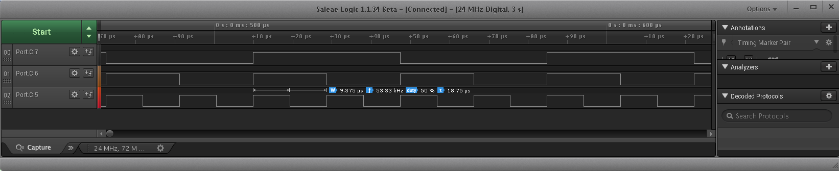

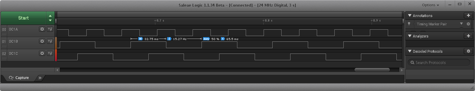

ich verzweifel so langsam am Timer 1.
Er läuft im Normalmode und soll alle 3 Kanäle am Toggle Pin schalten.
Die takten eigentlich auch verschieden, nur das rücksetzen klappt nicht.
Und dann schalten die zwischendurch nochmal um. Warum weis ich nicht.
Siehe Screenshot. Die Beschriftung ist das was ich denke, ob das stimmt
weis ich nicht. Nur bei der ersten Taktung je Kanal bin ich mir sicher,
weil das rechnerisch hinkommt. Was an den anderen Flanken passiert ...
keine Ahnung.
Mein Verständnis nach, zählt TCNT1 munter hoch, wenn das mit einem OCR1x
übereinstimmt toggelt der dazugehörige Pin. Wenn ich nun den Compare ISR
vom langsamsten Takt nehme und darin das TCNT1 einfach erhöhe um
zeitiger einen Overlow zu manipulieren, sollte sich das TCNT1 damit
zeitiger auf 0 setzen und meine Toggle Pins wieder beim nächsten Compare
toggeln.
Irgendwie toggelt es aber nicht wie gewünscht.
Meine Idee zum ganzen ist mit einem Timer und seinen 3 Kanälen 3
verschiedene Takte zu erzeugen.
Wo liegt mein Fehler?

von Veit D. (devil-elec)
ich habe viele Seiten gelesen, auch das Datenblatt und auch hier das AVR
Timer Tutorial. Das vorweg.
Wofür braucht man einen extra Interrupt Handler? Ich denke das braucht
man nur wenn man bei dem Ereignis noch irgendwas machen möchte außer der
Reihe. Die Flags und Interrupts setzt der µC doch selbst wieder zurück
im CTC Mode und hier möchte/muß ich das beim Compare.C. Oder nicht?
Und wegen dem TCNT1 Register. Laut dem Tutorial hier muß man das High
und Low Byte getrennt beschreiben und dazu die Interrupts auschalten.
Stimmt das nicht?
Und wegen meinen Takten. Ich kann doch aber den Takt nochmal immer
halbieren von A zu B und B zu C.
Nur was macht der µC beim ersten und zweiten Fragezeichen im Screen?

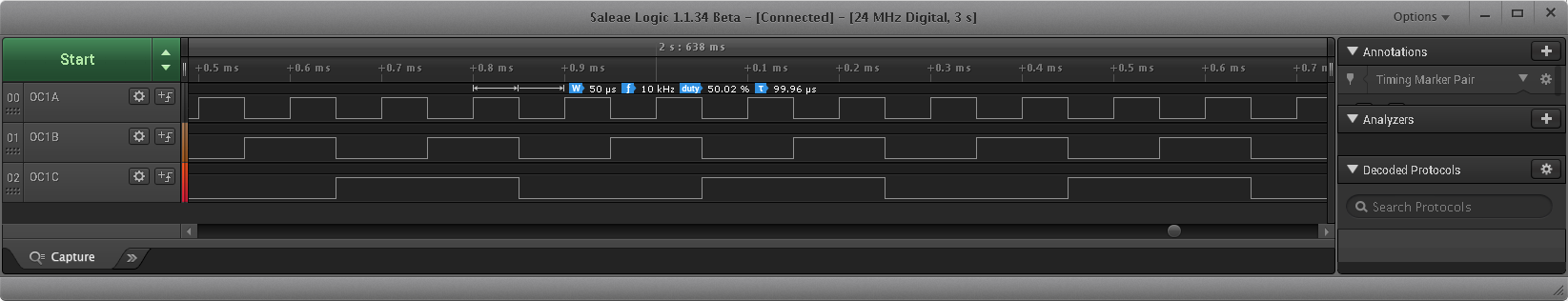

von foo (Gast)
Bei welcher Frequenz läuft das ganze eigentlich?
Zumindestens von 392.26ms bis 393.34ms sieht das ganze für mich halbwegs
logisch aus. Du hast ja nur COM1x0 gesetzt, d.h. von sich aus toggelt
der AVR bei nem Match nur. Zurückgesetzt bei nem Overflow wird da bei
deinen Einstellungen nichts.
Bei ca. 392.81ms dürfte ein zweiter Overflow stattfinden. Den siehst du
natürlich im Diagramm nicht, weil da nichts passiert (der Timer ist eben
nicht so konfiguriert, dass er beim Overflow OC1x löscht...)

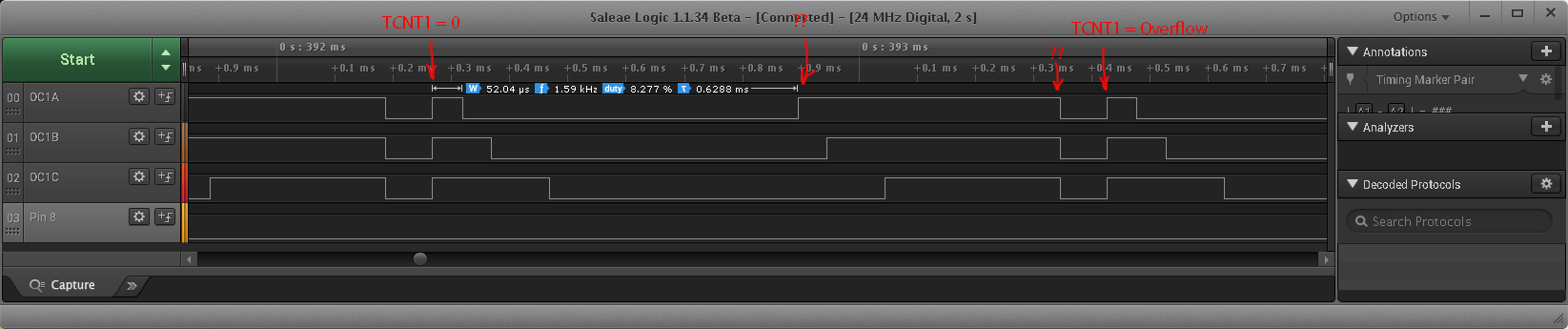

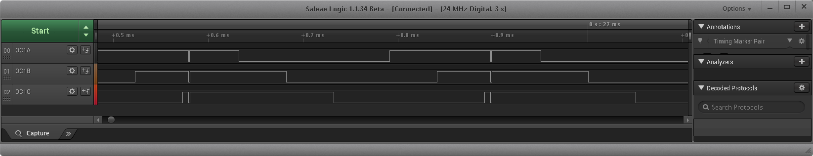

das läuft mit Prescaler 8 mit 16MHz CPU Takt.
Kanal A von Timer 1 mit Compare Einstellung 99 entpricht 50µs.
So, hab den Code gleich nochmal geändert.
Jetzt habe ich folgendes siehe Screenshot 1.
Ohne   ISR(TIMER1_OVF_vect) { }
Was macht der hier noch für einen Toggle bei ca. 0,8ms und kurz danach
auf Kanal B und dann Kana C? Dann wieder 3 kurze LOW Pulse? Verstehe ich
noch nicht.
sieht das ähnlich wie im alten Screenshot 2.
Mit   ISR(TIMER1_OVF_vect) { }
taktet die wie sie wollen.
Du meinst die Interrupts sind noch falsch gesetzt?
Der Overflow Interrupt ist jedoch zusätzlich gesetzt.

von Karl H. (kbuchegg)
Was heisst 'ohne'.
Noch mal für dich zum mitmeisseln:
Wenn du einen Interrupt freigibst, und das tust du hier
  TIMSK1 |= (1 << TOIE1);   // enable Timer1 Overflow Interrupt
dann musst du auch eine entsprechende ISR im System haben.
Keine entsprechende ISR zu haben, ist ein FEHLER. Denn das gcc System
ist so aufgesetzt, dass dieser Fall zu einem Programmneustart führt!
ALso:
Wenn du einen Interrupt brauchst, dann
* gibst du ihn frei
* schreibst eine zugehörige ISR
Wenn du auf einen spezifischen Interrupt nicht reagieren willst, dann
* gibst du ihn nicht frei
* und brauchst auch keine ISR dafür schreiben.
Es gibt nur diese beiden Möglichkeiten. Die Kombination
* Interrupt freigeben
* aber keine ISR dafür schreiben
ist so erst mal nicht vorgesehen. Macht auch keinen Sinn.
Den Screenshot kannst du vergessen. Ohne die zum Overflow gehörende ISR,
sind da Programmneustarts drinnen, die man jetzt in diesem Licht
analysieren müsste. Ist aber vergebene Liebesmüh, denn im Grunde
interessiert dieser Fall nicht, weil du einen schweren Programmfehler
machst, wenn du keine passende ISR für einen freigegebenen Interrupt
hast.
Das andere Bild passt perfekt zum geposteten Programm. Genau dieses
Ergebnis würde man erwarten.
von foo (Gast)
Komplett ohne ISR(TIMER1_OVF_vect) { } resettet der AVR sich bei jedem
Overflow, weil du den Overflow Interrupt aktiviert, aber nicht mit Code
versehen hast.
Das siehst du im ersten Screenshot an dem kurzen Low-Puls (eigentlich:
Pin auf Input ohne Pullup). Während der Zeit ist der im Reset.
Was du im ersten Screenshot nicht siehst, ist der zweite Reset, der z.B.
bei +0.75ms stattfindet. Da die Pins da sowieso low sind, fällts da
nicht auf, dass die durch den Reset kurz low werden.

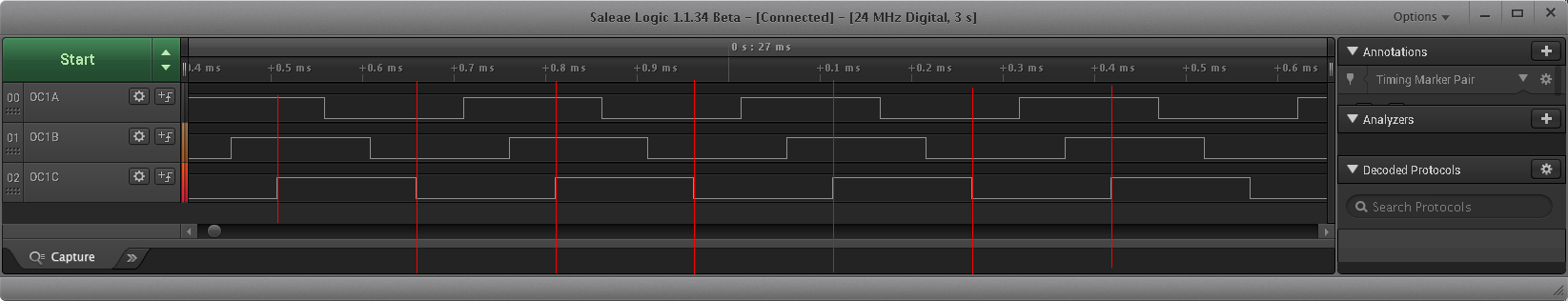

Der zweite Screenshot sieht genau so aus wie ich ihn erwarte. Von
"Taktet wie sie wollen" kann da keine Rede sein :) Compare C lässt den
Timer überlaufen, dadurch läuft er von vorne los.
Verwechselst du eventuell den Normal Mode (den hast du eingestellt) mit
dem CTC Mode? Nur letzterer löscht dir beim Overflow automatisch OC1x.
Dann sieht das ganze nämlich auch nach PWM aus.
Der CTC Mode verwendet allerdings immer OCR1A, d.h. du müsstest 299 (den
höchsten Wert) da reinschreiben, ansonsten werden OCR1B/C nie erreicht.

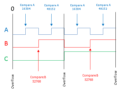

> Meine Idee zum ganzen ist mit einem Timer und seinen 3 Kanälen 3 verschiedene
Takte zu erzeugen.
Denk an eine Uhr. Der Sekundenzeiger braucht 60 Sekunden um das
Ziffernblatt einmal zu umrunden. Bringst du Kontakte bei den Sekunden
15, 30 und 38 an, dann schalten die zwar zu unterschiedlichen Zeiten,

Genauso hier:
Du kriegst keine unterschiedlichen Frequenzen. Auf allen 3 Pins wirst du
immer die gleichen Frequenzen haben. Lediglich in der Phase sind sie
verschoben (d.h. die Pins gehen zu unterschiedlichen Zeitpunkten von 0
auf 1 bzw. umgekehrt, aber der zeitliche Abstand zwischen den Flanken
ist bei allen 3 Kanälen identisch).
Wenn du das willst, dann kannst du bei der Systematik bleiben. WEnn du
aber unterschiedliche Frequenzen willst, dann hast du mit Zitronen
gehandelt.
teilweise verstehe ich Eure Erklärungen, teilweise aber auch nicht.
Das mit den ISR's habe ich jetzt verstanden. Danke.
Nur das das 2. Diagramm so normal sein soll verstehe ich nicht.
Die takten alle mit der gleichen Frequenz 3,2kHz und alle mit einem
Tastverhältnis von 50/50%. Dürfte laut meiner Logik nicht sein.
Start.
TCNT1 läuft bis 99 > Compare.A löst aus, Pin toggelt von 1 auf 0.
TCNT1 läuft weiter bis 199 > Compare.B löst aus, Pin toggelt von 1 auf
0.
TCNT1 läuft weiter bis 299 > Compare.C löst aus, Pin toggelt von 1 auf
0.
Beim Comp.C erhöhe ich künstlich den TCNT Wert. Overflow tritt ein und
setzt alles zurück. Alles beginnt von vorn mit gemeinsamer Startflanke 0
auf 1.
Macht es aber nicht. Irgendwo muß ich wohl einen Denkfehler haben.

von foo (Gast)
Das ist das Signal was du siehst. Der Timer läuft aber mit der doppelten
Frequenz über.

von foo (Gast)
Veit D. schrieb:
> Wenn A/B/C nach verschiedenen Takten comparen und umschalten, warum sind
> dann die Perioden alle gleich lang? Die sind nur verschoben.
Immer an den roten Linien findet ein Overflow statt.
Die Perioden sind gleich lang, weil sich der Wert von A immer 99 Takte
nach jedem Overflow ändert. Da die Overflows 300 Takte
auseinanderliegen, ändert sich A also alle 300 Takte.
Genauso wie B, nur dass das immer 199 Takte nach jedem Overflow
stattfindet. Also auch alle 300 Takte, nur eben zu A verschoben...
Weil ein Sekundenzeiger immer 60 Sekunden zum umrunden eines
Zifferblattes braucht.
Hast du einen Kontakt, der schaltet, wenn der Sekundenzeiger bei 15
angelangt ist, und hast du einen Kontakt der bei 38 schaltet, dann
schalten sie zu verschiedenen Zeitpunkten während einer Umrundung. Aber
von einem Schaltvorgang an einem Kontakt bis zum nächsten Schaltvorgang
an demselben Kontakt dauert es immer 60 Sekunden. Nämlich genau so lang,
wie der Sekundenzeiger zum Umrunden des Zifferblattes braucht.
D.h. deine beiden Kontakte schalten zwar während einer Zeigerumrundung
zu verschiedenen Zeitpunkten, aber egal wo du den Kontakt anbringst, es
dauert für jeden Kontakt IMMER 60 Sekunden, bis der Sekundenzeiger
wieder bei ihm ist. Denn auch für die Sekundenmarkierung 38 muss der
Sekundenzeiger einmal komplett um das Zifferblatt rum, bis er wieder bei
der 38 angelangt ist. Und eine derartige Umrundung dauert nun mal 60
Sekunden)
Jetzt klarer?
also. vorgestellt habe ich mir das so wie im Bild. Mit 2 Takten wäre es
sicherlich einfacher. Mit 3 müßte es nach neuen Erkenntnissen und
aktuellen  Überlegungen dennoch möglich sein.
Start, TCNT bei 0 und zählt los ...
Compare.A > Pin.A geht automatisch von 0 auf 1 (leerer ISR)
Compare.B > Pin.B geht automatisch von 0 auf 1 und im ISR
            setzte ich Pin A manuell zurück auf 0
            und setzte das Compare Register neu.
Overflow tritt ein > Pin.C geht automatisch von 0 auf 1 und im ISR setze
ich manuell die Pins A und B zurück auf 0.
Soweit meine Theorie. Sollte doch funktionieren?
Man könnte das eigentlich auch im CTC Modus machen. Da müßte ich
allerdings die Reihenfolge A/B/C umdrehen auf C/B/A, weil A den TCNT
nullt. ALso A muß der langsamste Takt sein.
Meinungen?

von foo (Gast)
Mir fällt da gerade spontan keine Lösung ein wie das ein einzelner Timer
eigenständig hinbekommen könnte. Ohne Interrupthandler geht das hier
vermutlich nicht. Mir fallen da gerade nur mäßig schöne Lösungen ein,
die ich mal trotzdem hier lasse.
Idee 1 Lass den Timer mit dem für A gewünschten Takt laufen (CTC Mode,
OCR1A passend einstellen). Lass einen Interrupt auslösen wenn er von
vorne anfängt (Compare A oder overflow? Bin mir gerade nicht sicher.)
Da drin toggelst du Pin A.
Merk dir wie Pin B gerade steht.
Wenn Pin A jetzt 0 ist, dann toggelst du auch Pin B.
War B vorher 1 und ist jetzt 0, toggelst du auch Pin C.
Idee 2 lass den Timer von 0-65536 laufen, setze OCR1A = 16384, OCR1B =
32768, OCR1C = 49152, schalte alle Compare Interrupts und den Overflow
Interrupt an.
Pin A toggelst du in allen vier Interrupthandlern
Pin B nur in B und Overflow
Pin C nur bei Overflow

werden?
Äh. 400 nicht 300. (und 399 anstatt 299). Soll ja immer das Doppelte
sein
ALso
ISR(TIMER1_COMPA_vect) {  // Timer 1.A Interrupt
  OCR1A += 100;
ISR(TIMER1_COMPB_vect) {  // Timer 1.B Interrupt
  OCR1B += 200;
ISR(TIMER1_COMPC_vect) {  // Timer 1.C Interrupt
  OCR1C += 400;
int main()
   OCR1A = 99;
   OCR1B = 199;
   OCR1C = 399;
   ... Timer Setup. Normaler Modus. alle 3 Compare Match Interrupts
22
   ... Pin Toggle bei Match
23
24
   sei();
25
26
   while( 1 )
27
ich war immer überzeugt das es funktionieren muß, nur mein Ansatz und
Verständnis zum Timer war total daneben.
Das ist mein Code den ich laut vorheriger Überlegung umgesetzt habe.
B taktet langsamer wie A, wie gewünscht. Nur C taktet genau wie B. ???
Und dann dachte ich die takten synchron. Nicht verschoben. Irgendwas
wird noch nicht stimmen.
Soll ich Euren Code testen oder wie machen wir weiter?
das ist ja echt genial Karl Heinz. Das ist genau das was ich machen
wollte. Alle 3 Takte absolut synchron und immer um die Hälte langsamer.
Ich wußte das es machbar ist. :-)  Auf die Idee das so in die ISR
Handler zu schreiben wäre ich nicht gekommen. Auch der OCR1x Register
Überlauf wird sich zu nutze gemacht damit es synchron bleibt.
Vielen Dank.
Das unten ist der Code dazu - zur Vollständigkeit.

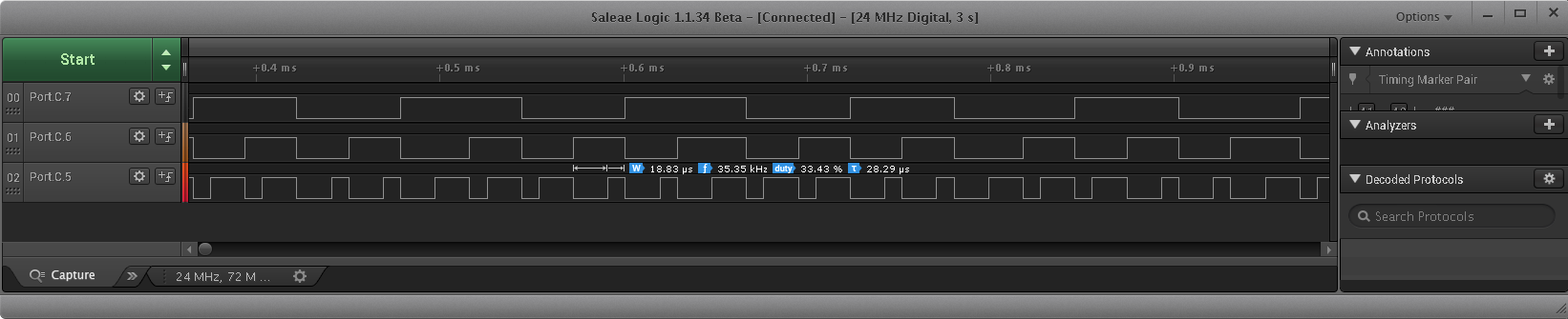

ja, der Prescaler muß für alle unverändert bzw. gleich sein. Sonst macht
das auch alles keinen Sinn. Habe gerade mit Prescaler 1 probiert und den
obigen Compare Werten, dass Timing ist dann zu kurz. Da stimmt nichts
mehr und C ist völlig aus dem Takt. Ich vermute die ISR Aufrufe
verbraten mehr Zeit als die Compare Match's. Irgendwo ist immer eine
Grenze, ist klar.
Hab dann alle Compare Werte verdoppelt und es taktete wieder sauber.
Hier sieht man dann eine leichte  Verschiebung der Flanken. Was man
sonst nicht sah. Wegen der ISR Aufrufe und Addition, nehme ich an.
Das mit Kanal A ist doch jetzt der Fall sein. Oder meinst Du das extra
manuell priorisieren wenn noch andere ISR dazu kommen sollten?
damit taktet noch alles synchron und sauber. A hat dann 53kHz.
Irgendwo zwischen 100 und 150 ist die Schmerzgrenze.  :-)
Ich bedanke mich bei allen die geholfen haben.
Recht herzliches Danke!  :-)

  OCR1B =  299;    // Compare Match Register B
  OCR1C =  599;    // Compare Match Register C
  OCR1A += 150;
  OCR1B += 300;
  OCR1C += 600;
Das sieht für mich wie das Signalspiel eines dreistufigen Binärzählers
aus.
Das würde man natürlich in einer(!) ISR in Software realisieren mit
einem einzigen Timerkanal als Antrieb, denn das wäre die bei weitem
effizienteste Lösung.
Die ISR müßte in etwa so aussehen (ohne Nutzung weiterführender
Optimierungen):
Beispielwerte für Bits 0..2 von OUTPORT
.EQU OUTMASK=7
.EQU INCRMNT=1
ISR:                ;(4)
 push R16           ; 2
 push R17           ; 2
 push R18           ; 2
 in R18,SREG        ; 1
 in R16,OUTPORT     ; 1
 andi R16,~OUTMASK  ; 1
 lds R17,COUNTER    ; 2
 or R16,R17         ; 1
 out OUTPORT,R16    ; 1
 subi R17,-INCRMNT  ; 1
 andi R17,OUTMASK   ; 1
 sts COUNTER,R17    ; 2
 out SREG,R18       ; 1
 pop R18            ; 2
 pop R17            ; 2
 pop R16            ; 2
 reti               ; 4
                    ;32
Damit kannst du drei beliebige "benachbarte" Portpins in der gewünschten
Weise toggeln lassen, wobei die Flanken der drei Signale zueinander
perfekt synchron sind, als Jitter fällt allerdings natürlich die
variable Interruptlatenz an, die vor allem davon abhängt, was sonst noch
an ISRs im System läuft.
Die maximale Ausgabefrequenz für das schnellste der drei Signale beträgt
1/64 des Systemtaktes, die beiden anderen dementsprechend 1/128 und
1/256. Wie gesagt: ohne weitere Optimierungen. Mit Optimierungen sind
noch deutlich höhere Frequenzen erreichbar. Wie oft bei kurzen und sehr
häufig durchlaufenen ISRs ist das Reservieren von Registern die
Optimierung, die mit Abstand am meisten bringt. Hier würden dadurch 12
Takte für push/pop entfallen und damit die möglichen Maximalfrequenzen
auf 1/40, 1/80, 1/160 des Systemtaktes steigen.
schon erstaunlich was so eine Frage zum Timer auslöst. Sehr schön.  :-)
@ Uwe:
das mit dem FOC Bit hatte ich mir auch schon überlegt, als ich noch
nicht zu Rande kam mit dem Timer. Nur habe ich dann nicht den gleichen
Effekt wie jetzt mit dem Compare Match Interrupt? Die FOC Bits muß ich
auch irgendwie zu bestimmten Zeiten ändern.
@ c-hater:
aha, Assembler Freak, wie S. Landholt.  :-)
Ja, sieht aus wie ein Binärzähler, soll es aber nicht werden.
Ich wollte nur den einen Timer voll ausnutzen wenn der schon 3 Kanäle
hat.
Falls man mal einen 2. Takt benötigt der synchron zum ersten laufen
soll.
Da ich leider von Assembler überhaupt nichts verstehe, kann ich den Code
leider nicht lesen. Wenn Du das nochmal in C schreiben würdest, kann ich
mitlesen. Wie reserviert man Register? Die Register vom Timer sind doch
schon da.
irgendwie bist du ganz schön schräg drauf, trotz deines älteren
Jahrgangs. Da sollte man doch ruhiger und gelassender sein.
Da du dich erbarmt hast in C zu schreiben, möchte ich Dir natürlich
dafür danken.
Nochmal Danke an alle. Habe viel gelernt von Euch.
ich glaube Du hast das mit dem ISR Handler doch irgendwie falsch
verstanden. Mit Deinem Assembler schalten doch 3 Pins gleichzeitig,
takten also im selben Takt. Oder nicht? Das war nicht mein Wunschziel.
Ich möchte die anderen beiden jeweils mit halben Takt haben.
Siehe meinem Beitrag vom 2.7. 21:53 Uhr.
Das geht laut meiner Logik nicht in einem ISR.
Das war bestimmt ein Missverständnis.
Noch eine Frage wegen der benötigten Interruptzeit.
Wenn ich nur einen Compare ISR verwende zum ausloten wieviel Takte
Minimum sind, dann komme ich auf 51 Takte. Darunter kommt der Takt außer
Tritt.
Im ISR erfolgt aber nur eine einfache Addition. Die der Compiler ja
optimal umsetzen können sollte, denke ich. Jetzt stellt sich mir die
Frage, warum in Assembler mehr gemacht werden kann mit weniger Takten?
Geht doch eigentlich gar nicht. Oder habt ihr in der Rechnung was
unterschlagen? Da kommt sicherlich noch was an Takten dazu was nichts
mit dem Code im ISR zu tun hat. Aber drum herum mit dem ISR aus µC
Sicht. Register sichern usw.
und das hier taktet mit nur 122Hz auf Kanal A.  ???
Die anderen beiden Pins takten außer Rhythmus.
 Arduino Mega 2560

von spess53 (Gast)
Hi
Passt doch. Der 16-Bit-Timer hat bei 16 MHz eine Overflowtime von 4,096
ms. Das ergibt beim togglen von OCR1A eine Periode von 8,192 ms oder
eine Frequenz von 122 Hz.
MfG Spess
@ Spess:
ich nutze keinen Overflow Interrupt sondern den Compare Match Interrupt.
Und an den 122 Hz ändert sich auch nichts, egal welchen Counter ich
ändere.
@ Landholt:
ich habs eigentlich schon mehrfach geschrieben inkl. gemalten
Taktdiagramm. Weis nicht was ich noch besser erklären soll. Echt nicht.
@ hater:
tut mir leid, ich raff nicht was Dein Code machen soll. Also ich weis
schon was er machen soll mit dem Port laut Deiner Beschreibung, Art
Binrzähler, aber der Code sagt mir nichts was dazu passen könnte. Das
Ding taktet Kanal A immer mit 122Hz oder 3,8Hz und die anderen sind
außer dem Takt. Oder Kanal A ist nicht 50/50 im Tastv.
Du liest den OUTPORT aus, addierst 32 (0x20) hinzu und gibts das wieder
auf den OUTPORT. Die Logik dahinter raff ich nicht.
Wenn ich dem Compare Match ISR nutze muß der sich ja nach dem richten.
Also wenn Du noch Lust hast und gute Laune, schauste Dir bitte den
ganzen Code an und korrigierst ihn bitte, viel ist das ja nicht oder wir
brechen hier ab und gut ist. Oder schreibst meinetwegen alles in
Assembler und sagst mir welcher Wert den Haupttakt ändert. Nur das es
erstmal funktioniert.
 Arduino Mega 2560
 Timer 1
 http://www.mikrocontroller.net/topic/370736?goto=4188200#4188200

>@ Spess:
>ändere.
Dein Timer läuft aber im Normal Mode. Da zählt er bis 65535 und fängt
dann von 0 wieder an. Der Inhalt vom OC-Registers bestimmt nur den
Zeitpunkt des Interrupts. Der Abstand bleibt aber 65536 Timertakte. Da
kannst du in das Register reinschreiben was du willst.
MfG Spess
von c-hater (Gast)
Veit D. schrieb:
> Das
Du mußt natürlich an PortB5..7 messen und nicht an den OCx-Ausgängen.
Wenn du das nicht erkannt hast...
Dabei ist die Logik überaus trivial: Wenn man was haben will, was ein
Signalspiel wie ein Binärzähler erzeugt, dann ist die einfachste
Methode, tatsächlich einen Binärzahler zu benutzen...
Und genau das wird tmp in den oberen drei Bits, wenn man fortgesetzt
0x20 addiert. Und wenn man vor dem addieren den Port nach tmp liest und
nach dem addieren das Ergebnis wieder auf den Port ausgibt, hat man
nicht nur die gewünschten Signale auf den drei Portbits, sondern dann
dient das Portregister selber auch noch als Speicher der
Zwischenergebnisse zwischen den einzelnen ISR-Aufrufen.
Keiner bzw. höchstens die Wahl des Prescalers.
Du benutzt den Timer einfach im falschen Modus. Du nimmst den
Normalmodus bei dem immer der volle Zählumfang durchlaufen wird, müßtest
ihn aber z.B. im CTC-Modus benutzen, bei dem beim Erreichen von OCxA
TCNTx auf Null resettet wird.
Und sofort funktioniert das wie gewünscht.
so Leute, hab das wegen der Addition nicht erkannt das als Effekt eine
Art Bit schieben herauskommt. Danke für die Info.
Jetzt habe ich den CTC Mode aktiviert und nur den Compare Match
Interrupt aktiv. Damit man die Pins Port.B, welche auch gleich OC1x
sind, selbst schalten kann. Deshalb stimmte das alles schon noch mit den
Pins. Ganz blöd bin ich auch nicht.  :-)
Ich habe das an Port B und Port C probiert. Habe aber den Effekt, dass
die Takte kein 50% Tastverhälnis haben. Jetzt wird doch der ISR aller
150 CPU Takte aufgerufen und damit der Port.C geändert. Damit müßte aber
alles im 50% Tastv. laufen. ???
oh man, 20 und 0x20 ist natürlich ein Unterschied. Das kommt vom wilden
rumprobieren. Wollte dich gerade loben für dein Assembler, funktioniert
nämlich 1a. Anbei ein Bild davon.
Ich hatte geschrieben eine Art Bit schieben! Oder eine Art
Lauflichtmuster.
Nenn es wie du möchtest. Binärzähler ist natürlich treffend für das was
es macht.
jetzt klappt das auch mit dem C Code.  :-)
man muß auch mal dünnes Eis betreten dürfen, mit Sicherheitsleine.  :-)
Also, Euer beider Code wird fehlerfrei kompiliert. Das macht Hoffnung.
Auch wenn ich da nun Code lese technisch raus bin.
Bei dem von Karl-Heinz takten sie jedoch nicht jeweils mit der halben
Frequenz der vorherigen. 2 takten gleich.
Bei dem von S.Landholt takten die 3 wie sie sollen. Aber leider ist das
Gesamtpaket nicht schneller, eher minimal langsamer als reiner C Code.
Was aber auffällt ist, dass es bei zu kurzem Compare Wert NICHT zu
Taktaussetzer kommt wie unter reinem C. Wie wenn der ISR nicht
hinterkommt oder so ähnlich. Der max. Takt hängt hier im Gemischtpaket
bei 195kHz fest. Mit reinem C sind noch 220kHz möglich. In reinem
Assembler ca. 500kHz.
Kann man vielleicht noch etwas optimieren wenn jetzt der richtige Weg
eingeschlagen wurde? Bin fasziniert von euren Code Künsten.
Was bedeutet KHBs oder NAKED?
Wie komme ich an das LSS File?
Habe Atmel Studio.

Dein Code geht jetzt bis 235kHz. Schon einmal schneller als reines C.
Ist aber komischerweise immer noch Meilenweit von reinem Assembler
entfernt. Ich ging davon aus, dass man mit eingebauten Assembler Code
genau die gleiche Geschwindigkeit erreicht für den Code Teil wie mit
reinem Assembler. Da lag ich bestimmt falsch.
