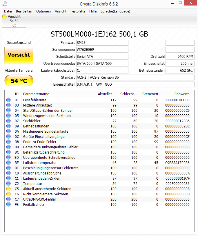

Kann mir bitte jemand sagen, was ich von der Festplatte halten soll?
Ich verstehe das nicht recht, ob die Werte bezüglich der Sektoren arg
schlecht sind oder nicht?
von Georg A. (georga)
Du hast mit der Platte definitiv schon 4KB Datenverlust (unkorrigierbare
Sektoren) und recht wahrscheinlich auch noch weitere 4KB dazu
(ausstehende Sektoren). Die 8KB kommen nicht wieder (als Platz schon,
aber nicht mit dem Inhalt), kann je nach Betriebsystem und Ort des
Datenverlustes mehr oder weniger lästig werden. Ob und wie das
weitergeht, ist nicht absehbar. Bei der Betriebsstundenzahl wäre das
aber eigentlich noch ein Garantiefall, da auch nicht erkennbar ist, dass
die Platte misshandelt (Beschleunigungssensor...) wurde.
von Mike M. (mikeii)
4KB hören sich wenig an. Die Platte ist etwa 6 Monate alt. Sollte ich
die tauschen lassen?

von Soul E. (Gast)
Kann auch sein, dass beide Werte die gleichen acht Sektoren meinen.
Vielleicht hat einer sein Funkgerät danebengehalten und der Lesevorgang
wurde gestört. Dann sind die Sektoren beim nächsten Mal wieder gut.
Vielleicht ist die Platte zu heiss geworden und der GMR-Kopf hat zuviel
Rauschen und zuwenig Signal gesehen. Dann sind die Sektoren beim
Oder da ist ein Herstellungsfehler in der Magnetschicht. Dann hast Du
beim nächsten Zugriff acht spared sectors ("reallocated" oder
"wiederzugewiesen"). Deine Platte ist wieder in Ordnung, die Daten in
den acht Sektoren sind aber weg. Dafür hast Du ein Backup.
Vielleicht hat die Platte auch einen Stoss bekommen. Dann ist ein Loch
in der Magnetschicht. Die Krümelchen werden weitere Sektoren beschädigen
und die Smart-Werte steigen weiter an. Dann (und wahrscheinlich nur
dann) wird Dir der Hersteller auf Gewährleistung eine neue
(werksüberholte) Platte schicken.
D.h. Backup machen. Noch ein Backup machen. Mit einem Testprogramm
(hdtune) auf der Platte rumschrubben und dabei die Werte beobachten.
Wenn die in den nächsten Tagen ändern, Platte tauschen.
Das Tool von Seagate sagt es ist alles einwandfrei... Nun dann beobachte
ich das mal weiter.
von oszi40 (Gast)
Ja, Hersteller lassen gelegentlich eine kleine Fehlermenge zu. Ab 5
Softfehlern habe ich trotzdem tauschen lassen.

Der Hersteller sollte am besten wissen was er liefert. In der ct haben
sie mal mehrere Prüfprogramme getestet und jedes hat bei der GLEICHEN
Hardware unterschiedliche Werte angezeigt... Wenn ich allerdings die
vielen Suchfehler oben im 1.Bild sehe, habe ich langsam Zweifel ob
dieses Programm geeignet war oder die HD krank ist.
von mhh (Gast)

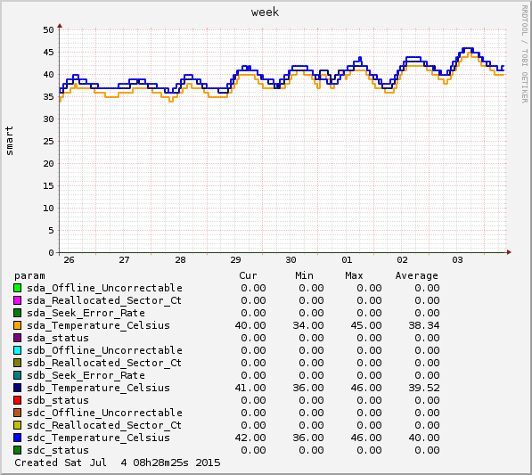

Interessant an der grossen Google Studie war unter anderem, das die
Umgebungstemperaturen nicht die entscheidene Rolle spielten, die ihnen
im Allgemeinen zugesprochen wird. Allerdings sind sehr tiefe
Temperaturen (unter einigen Grad) nicht unbedingt gut und sehr hohe
(über 80) auch nicht.
http://static.googleusercontent.com/media/research.google.com/en/de/archive/disk_failures.pdf
Sehr interessante (und nahezu repräsentative) Studie über HDD Ausfälle.
Soll aber nicht heissen, das ich die Platten so heiss betreiben würde.
Gestern in meinen RAID bis zu 45°C, heute solls noch wärmer werden.
Sonst liegt der Durchschnitt hier etwa bei 25°C mit 2 Stück WD Red im
ungeheizten Schuppen.
sdc ist die Systemplatte, sda und sdb die beiden RAIDs.
