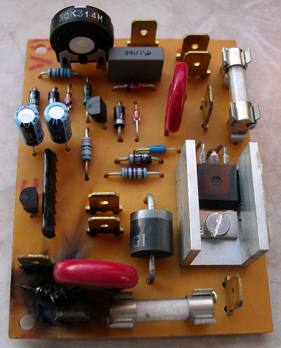

habe eine Erika Mafel 65 Tischkreissäge und dabei ist ein Bauteil
durchgebrannt, vlt. könnte man dieses Bauteil einfach austauschen.
Könnte jemand hier anhand der Bilder erkennen, um welches Bauteil/Wert
es sich dabei handelt?
Weitere Daten:
- Baujahr 93
- Motornummer: 412851
- 970103
Vielen Dank!

Auf deinem rechten Bild erkennt man nichts,
ausser das da etwas Diodenartiges zerrissen hat.

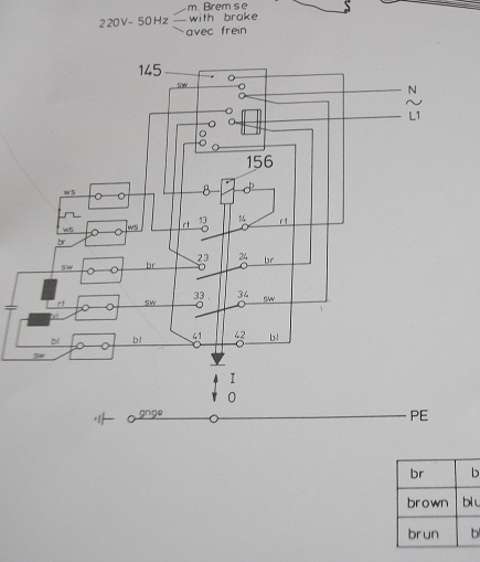

Circuit.png ist ein Stromlaufplan, hat jetzt wenig direkt mit der
Schaltung zu tun, auuser das es zeigt wie diese angeschlossen wird.
'Musst du naeher ran', wenn du dir Hilfe erhoffst.
Jiffy schrieb:
> Naja, Ferndiagnose ist schwierig. Bleibt nur zu hoffen, dass jemand
> genau die gleiche Schaltung kennt...
Da Du keine Lust verspürst vernünftige Fotos einzustellen (hach, das ist
ja Arbeit), habe ich keine Lust meine Säge zu öffnen und nachzuschauen.

Ich habe das Bild mal etwas "erhellt", so daß man sieht, daß das defekte
Bauelement wohl ein Widerstand war. Eventuell bildet er mit dem roten
Kondensator daneben ein RC-Glied. Man müßte sehen, wie die Leiterzüge
verlaufen.
Mike schrieb:
> Zumindest, wenn man keinen Schaltplan hat und nicht weiss, was wo an der
> Leiterplatte angeschlossen ist.
Wenn Du Dir mal das linke Bild ansiehst, erkennst Du auf der Baugruppe
145
(der Leiterplatte), wie die Steckkontakte beschaltet sind.
