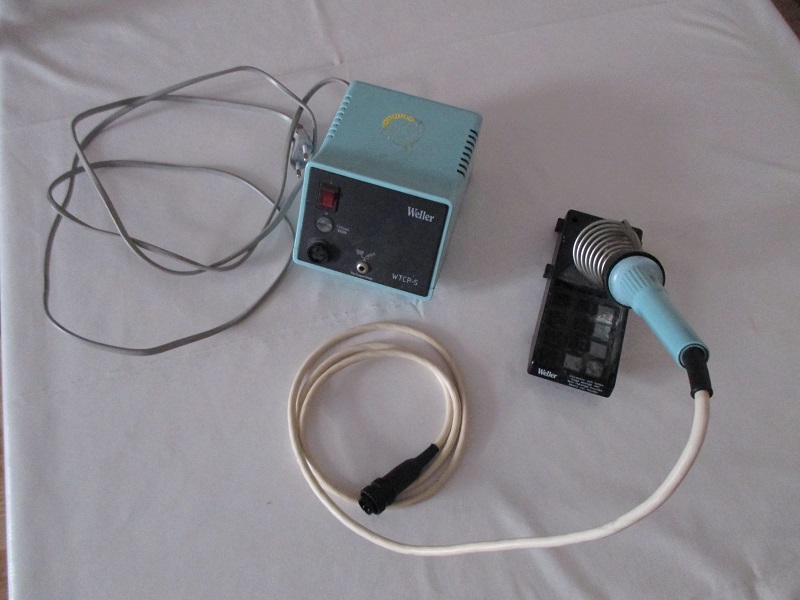

Weller WHS 40
Weller WECP-20
Weller WTPC-S
Weller EC 2002 (antistatic)
ERSA ANALOG 60
Ersa icon

> Es gibt ja auch diese Modelle
> von Weller, die eine Regelung per Magnestat haben aber taugt sowas
> etwas?
Das ist das Arbeitspferd der Industrie. Duerfte die letzten 30Jahre in
jeder Firma benutzt worden sein. Wieso sollte das nicht taugen?
> Ist da nicht eine manuelle Einstellungseinheit besser?
Nein. Es gibt keinen Grund eine Temperatur zu verstellen. In den ganz
seltenen Faellen wo es doch mal sinnvoll sein mag, umstieg von 0402 auf
Dachrinne, ist es auch immer notwendig eine andere Spitze zu verwenden.
Der einzige Grund warum ich mir heute keine mehr WTCP kaufen wuerde, der
Loetkolben ist relativ gross im vergleich zu moderneren Stationen.
Olaf

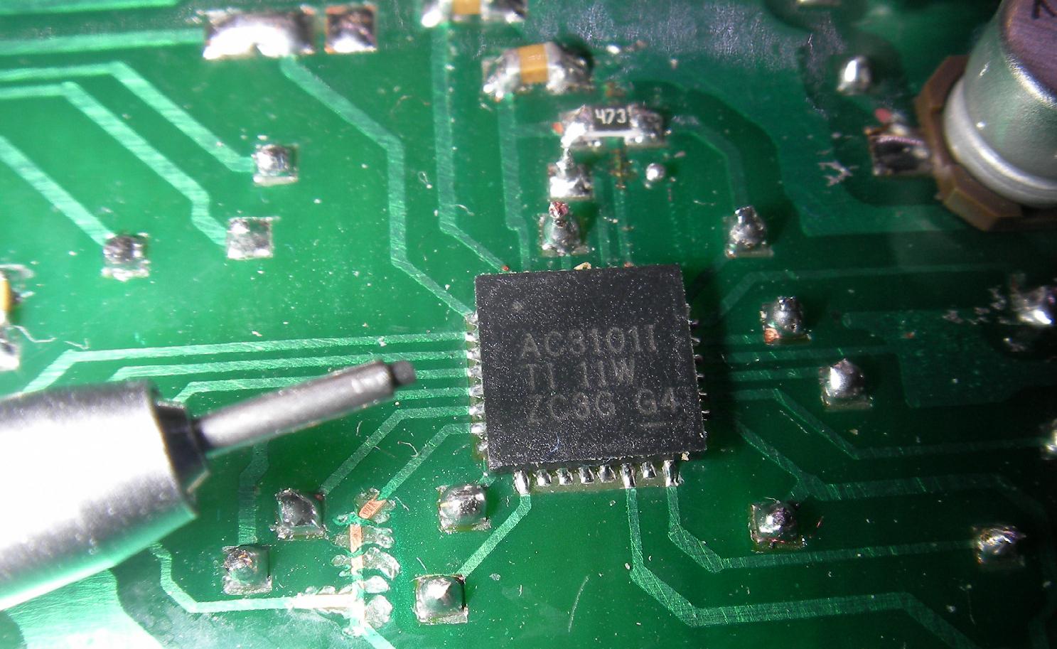

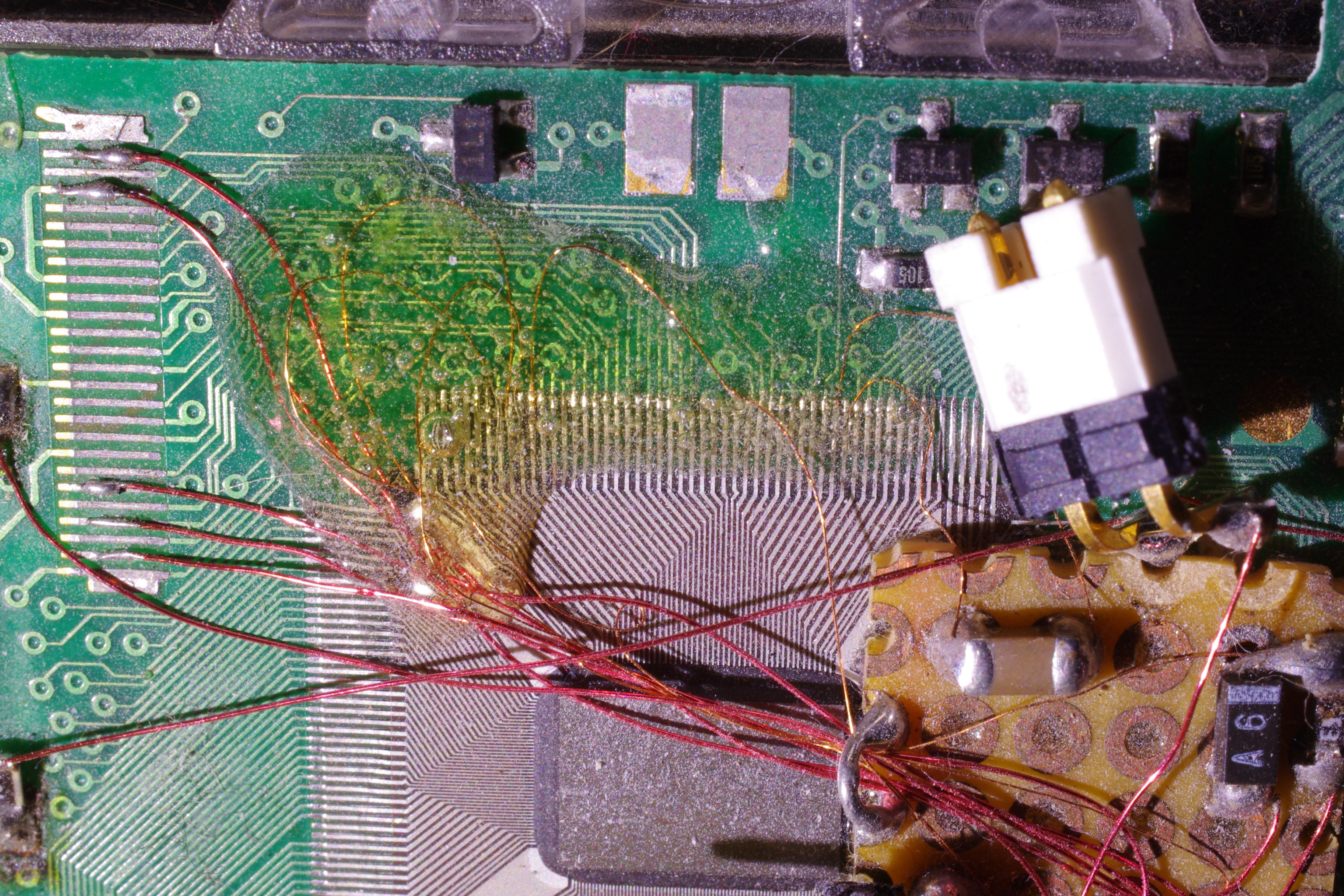

Hier mal zwei Beispiel die ich mit meiner WTCP geloetet habe:
http://www.criseis.ruhr.de/bilder/codec.jpg (jeder pin einzeln geloetet)
http://www.criseis.ruhr.de/bilder/noch_eins.jpg (ja auch unter dem
Kleber!)
Man muss also nicht die teuerste Luxusstation haben nur um gut loeten zu
koennen. .-)

Die Magnastat sind schon wirklich gute Geräte. Natürlich nicht mehr
zeitgemäß, aber trotzdem brauchbar. Besonders gut gefällt mir, dass es
mittlerweile Adapter für Spitzen anderer Lötkolben von Weller gibt.
Damit kann die Magnastat kostengünstig und flexibel mit unglaublich
vielen Spitzen versorgt werden. Der Adapter besteht aus einem Teil, das
die Temperatur regelt und einer neuen Überwurfhülse. Das ist zwar leider
deutlich unkomfortabler als andere Systeme, da man immer mehrere Teile
auseinanderpopeln muss, die Adapter und Spitzen sind aber wirklich
kostengünstig. Man kann sich also auch ohne größere Bedenken die
"Exoten" kaufen und sie dann benutzen, wenn man sie mal braucht.
(Lotdepotspitze, extrem dünne Meißelspitze, Messerspitze, abgewinkelte
Spitze, Kegelstumpf, etc.)
Die Magnastat-Stationen sind nun gewiss nicht der Weisheit letzter
Schluss, aber als Gebrauchtgeräte unschlagbar. Da insbesondere in
Deutschland Weller sehr lang extrem verbreitet war und die Magnastat
jahrzehntelang gefertigt wurde und es auch noch für alles Ersatzteile
gibt, gibt es Unmengen an Magnastat-Stationen und -Lötkolben. Das
reduziert den Preis auf dem Gebrauchtmarkt. Da die Temperaturregelung
nur im Kolben stattfindet, kann man den auch bequem an irgendetwas
anschließen, das 24V liefert und keine Magnastat-Station ist.
Natürlich hat die Magnastat auch Nachteile. Der Lötkolben ist nicht
klein, für heutige Verhältnisse sogar sehr groß. Die Temperaturregelung
entspricht nicht dem, was heutige digital geregelte Stationen erreichen
können; sie hat eine deutliche Hysterese und verlässt sich auch auf die
Wärmekapazität der Elemente zwischen Heizung und Bauteil. Heute versucht
man eher, die eingestellte Temperatur auf das Grad genau zu halten und
hat sehr kleine Wärmekapazitäten zwischen Heizelement und Bauteil. Die
Leistung reicht für anspruchsvolle Power-SMD-Lötungen, bei denen die
Platine als Kühlkörper genutzt wird, auch nicht aus, dafür sind 40W
einfach zu wenig. Die Aufheizzeit der Magnastat-Lötkolben ist nach
heutigen Gesichtspunkten auch nicht beeindruckend, man muss doch warten,
bis der Lötkolben auf Temperatur ist.
Kein Nachteil ist übrigens die recht grob einstellbare "feste"
Temperatur. Üblicherweise wird nur mit einer Temperatur gelötet, nur für
Sonderfälle wird die Temperatur angepasst.
Ich finde, mit den Nachteilen der Magnastat-Lötkolben kann man leben.
Wenn man damit nicht leben kann, dann weiß man das üblicherweise und
schaut sich im mittleren dreistelligen Bereich nach aktuellen
Profigeräten um.

>> Ich hätte noch eine gut gebrauchte WTCP-S für 40€ plus Versand
> Mit dem Angebot würdest Du nichts falsch machen.
ohne Einstellmöglichkeit, wer es gebrauchen kann OK.
Mir ist die Aufheizzeit von der 20er egal, wird bei Lötaktionen
eingeschaltet und bei Pausen runtergedreht.
