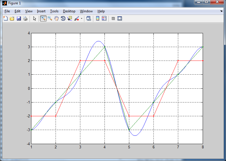

Gast #4256748
wenauchimmerdasinteressierenmagaussermir:
Für Signale ohne Nyquist Anteil funktioniert die Verschiebung so wie der
TO das beschrieben hat: FFT, dann die Frequnzkomponenten linear
weiterdrehen, zurücktransformieren.
Wenn die Signale einen Nyquist Anteil haben gehts' nicht mehr so. Das
ist auch anschaulich klar: Für genau Nyquist erwischt man zwei samples
pro Sinuswelle, die Amplitude geht verloren, die hängt von der
Phasenlage des Signals zur Abtastfrequenz ab.
Man kann ein Signal mit Nyquistanteil aber sehr wohl subsample genau
verschieben, indem man im Zeitbereich bleibt und die sinc-Funktion
(sin(x)/x) heranzieht.
Das angehängte Bild zeigt ein Beispiel: Grün ist eine gewählte Funktion
mit Nyquist-Anteil, Rot ist dieselbe Funktion ohne Nyquist-Anteil
(jeweils abwechselnd +1 und -1 addiert). In blau ist die grüne Funktion
aus fein aufgelösten sinc-Funktionen zusammenaddiert, an den
Abtastzeitpunkten passt's genau. Wenn man die grüne Funktion jetzt
subsample verschieben will bewegt man sich auf der blauen Kurve. Bißchen
gegen die Anschauung: Bei Verschiebung um einen halben Abtastwert bleibt
die Gerade der grünen Funktion keine Gerade.
Auch der Einheitsimpuls wird bei Verschiebung um einen halben Abtastwert
zu einem unendlich langen 'sinc-Gezappel', contra-intuitiv.

Gast #4257488
Hallo!
Das sich im Spektrum etwas verschieben lässt, klingt für mich insofern
einleuchtend, da wenn die Phasenkomponenten alle gleich viel verschoben
werden, das ja linearphasing ist und einfach nur einer Verschiebung im
Zeitbereich (Delay) entspricht.
Wenn das Spektrum über die Nyqist-Frequenz geschoben wird, was sollte da
eurer Meinung nach passieren?
Das ist doch so wie wenn man es vorne (frequenzmäßig) wieder
reinschiebt, oder? Und deshalb gibt es eben diesen Fehler bei der
höchsten Frequenz.

Gast #4257909
So,
fertig, ne schöne Matlab Routine, die Signale mit Nyquist
Frequenzanteilen um Bruchteile von samples schieben kann. Die
Interpolation erfolgt mit der sinc-Funktion.
Die entstehende Doppelsumme macht quadratische Laufzeit bezogen auf die
Signallänge n. Das habe ich allerdings mit einer Investition in
Nachdenken auf die Faltung mit der Signallänge 2*n reduziert, die
wesentlich schneller geht.
War Spass jewesen.
math rulez!
Cheers
Detlef
