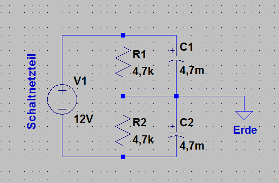

ich habe ein Verständnisproblem.
Mit der beigefügten Schaltung versorge ich einen
Wechselrichter-Zwischenkreis.
Um die erzeugte Sinusspannung zu messen, habe ich für einen OPV ein
Labornetzteil als bipolare Spannungsversorgung. Die Mitte der Spannung
des Labornetzteils ist mit Erde verbunden.
Schließe ich nun die Mitte der Spannung des Zwischenkreises an diese
Erde an, um ein Bezugspotential zu schaffen, entlädt sich die Kapazität
C2.
Warum passiert das, obwohl der Zwischenkreis durch das Schaltnetzteil
galvanisch getrennt vom Netz versorgt wird?
Hoffe ich habe mich verständlich ausgedrückt.
Besten Gruß
Christof
OP #4186715
Guest schrieb:
> Vermutlich ist der Minuspol Deines Netzteils auch geerdet.
Habe ich auch gedacht. Kann das messtechnisch nicht bestätigen. Gehe
daher von einer konsequenten galvanischen Trennung beim Schaltnetzteil
aus.
ArnoR schrieb:
> Nö, dann würde sich über C2 nie eine Spannung aufbauen.
Ich benutze ja zwei Netzteile. Ein Schaltnetzteil für den Zwischenkreis
und ein Labornetzteil für die Messschaltung. Von daher hätte seine
Annahme stimmen können.
OP #4186719
Problem teils verstanden und nicht gelöst. Das Labornetzteil gibt gar
keine bipolare Spannung um die Erde herum aus :/
Verstehe immer noch nicht, warum sich C2 entlädt, wenn der Mittelpunkt
des Zwischenkreis an Erde angeschlossen wird.
