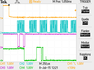

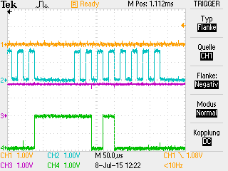

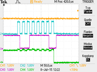

von Jorge (Gast)
Hi zusammen,
und danke für's Ideen einwerfen!
Das Datenblatt zum Flash findet sich auf der Micron-Seite unter
http://www.micron.com/~/media/documents/products/data-sheet/nor-flash/serial-nor/n25q/n25q_16mb_1_8v_65nm.pdf
Um die Recherche etwas zu vereinfachen, betrachten wir erst einmal nur
das Auslesen des ID-Registers. Dazu anbei mal ein paar Oszillogramme,
Bild 1 ist die Übersicht, Bild 2 ein Zoom in den Teil wo der Lesebefehl
0x9E gesendet wird und Bild 3 ein Zoom in den Teil wo der Flash
antwortet.
Gelb = \CS
Blau = CLK
Violett = MOSI
Grün = MISO

Am Oszilloskop stimmt alles exakt mit dem überein, was ich über den Bus
Pirate ausgeben lasse. Datenblatt siehe Link oben.

Verschobene Bits habe ich auch vermutet, aber bei Betrachtung der
Oszillogramme ist es egal wie man es schieben oder invertieren möchte,
die zurückgelesenen Daten stimmen nicht mit dem eigentlichen Inhalt des
ID-Registers überein.
Da andererseits aber das gleiche Ergebnis zurückgeliefert wird, egal ob

Sampeln auf der falschen Flanke ist wie in den Oszillogrammen zu sehen
leider nicht der Fall. Modis wie etwas weiter oben beschrieben sind

von Thomas R. (thomas-rudloff)
Du hast ein elektrisches Problem. Deshalb siehst Du den Takt auf der
MOSI. Ich glaube aber nicht, daß das der Root-Cause ist. Schicke mal das
Kommando vergrößert. Ich möchte mal sehen, was ich da raus lesen würde.

Dem möchte ich widersprechen - der "verbotene" Pegel des MISO-Rückkanals
war in der fliegenden Verdrahtung genau NICHT das Problem.
Dort habe ich ja in "BusPirate-Nähe" das Signal oszillographiert und die
Bit-Daten waren exakt so, wie es der BusPirate auch mitgeloggt hat,
sprich der BusPirate selbst hat einen 1.8V-Pegel sauber als HIGH
erkannt.
Wie in den Oszillogrammen zu sehen, waren schon die vom Flash kommenden
Daten als Bitmuster "falsch".
Der Fehler muss also eher mit einem verschliffenen oder "verspiketen"
Clock-Signal zusammenhängen, das einen negativen Einfluss auf die
Flash-internen Timings hatte.
