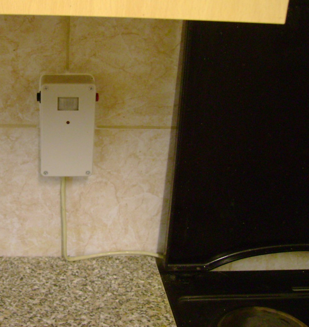

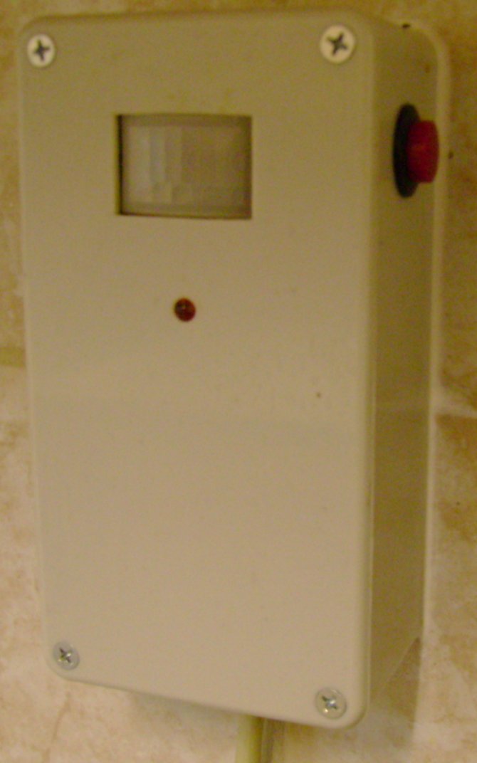

#4187198
Wir haben eine andere Lösung bei meiner auch dementen Oma gefunden: Da
sie öfters vergessen hat, dass der Herd an ist, haben wir einfach einen
Bewegungsmelder in der Küche montiert, der nach 2 min (glaub ich) den
Herd über nen Schütz abschaltet.
Funktioniert prima :D
Edit: da hatte jemabd die selbe Idee, ist aber gut :)
