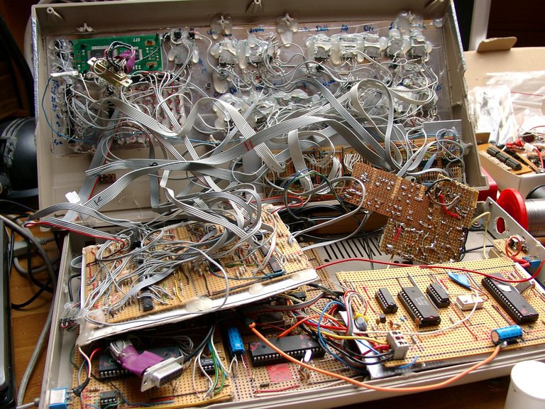

Hallo, man sieht ja regelmäßig irgendwelche "Kunstwerke" aus Unmengen an Drähten (http://hackaday.com/2010/05/26/plcc-replaces-game-boy-cartridge-rom/) und in meiner Bastelkiste fehlt mir definitiv noch passender Draht um ähnliche Arbeiten durchzuführen. Das einzige was ich momentan da habe ist Litze mit 1mm Durchmesser und 0,6mm versilberter Kupferdraht. Welchen Draht nutzt ihr für Arbeiten an SMD Platinen um Fehler im Layout zu korrigieren oder um einfach nur ein Signal vernünftig abgreifen zu können? Ist Plastikisolierung oder lötbarer Kupferlackdraht sinnvoller? Welchen Durchmesser würdet ihr nehmen um bei 0,5mm Pinabstand irgendwas anzulöten? Wo gibts sowas in kleinen Mengen zu kaufen?
#4187168
#4187174
Wire-Wrap-Draht. Gibt's bei digikey in ordentlicher Qualität, aber auch kostengünstig aus China. Man braucht aber noch einen geeigneten Abisolierer.
#4187177
Billig gibt es solche Adern in verschiedenen Farben in alten Duckerkabeln (Centronix) oder 25poligen seriellen Leitungen. Auch SCSI- und IDE-Kabel kann man zerlegen, ist aber nicht so bunt.

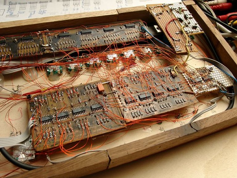

Sebastian V. schrieb: > oder um einfach nur ein Signal vernünftig abgreifen zu > können? Da die Ströme ja meist vernachlässigbar sind, nutze ich dafür gern Widerstandsdraht. Habe da welchen mit 0,2 oder 0,25mm Durchmesser. Im Gegensatz zu Kupferdraht ist der einerseits sehr starr, und andererseits extrem reißfest und unzerstörbar. Vom Mechanischen her mindestens mit hochwertigem Federstahl vergleichbar, kein Vergleich mit dünner Kupferlitze. Leicht lötbar, ein Traum! Material ist mir allerdings unbekannt, messingfarben, also irgendwas mit Kupfer drin.
Auf jeden Fall Lackdraht. Die Pins liegen so eng beieinander, dass man
die bereits fertigen aus Versehen wieder ablötet. Nach 3 Versuchen ist
die Plastikisolierung weggeschrumpft.

Bei Lackdraht habe ich immer sorgen dass irgendwo in der Mitte der Lack beschädigt wird und ich mir schwierig zu findende Kurzschlüsse einfange. Deswegen nehme ich gerne diese Art Draht: http://www.ebay.de/itm/1Stk-0-25mm-Inner-Dia-Wire-Wrapping-Wire-Draht-Kabel-30AWG-Kabel-250m-Blau-Neu-/171820452209?pt=LH_DefaultDomain_77&hash=item28014c0971 Gibt es in verschiedenen Farben. Ist wesentlich billiger als der Tefzel-Draht den wir in der Firma haben, man muss ihn aber per Hand abisolieren. Beim Tefzel Draht zieht sich die Isolierung um 1-3mm zurück wenn man die Spitze mit dem Lötkolben verzinnt. Das ist genial zeitsparend. Allerdings sehr von der Farbe abhängig (bei blau zieht es sich zu viel zurück, bei gelb fast gar nicht. Perfekt ist der Effekt bei grün). Sind aber alte, unbeschriftete Rollen.

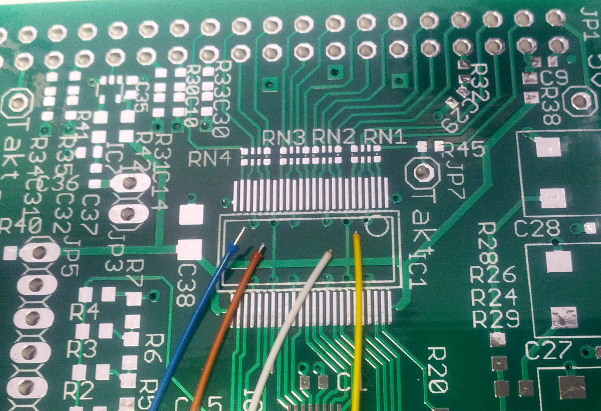

> asd schrieb: >> Beim Tefzel Draht zieht sich die Isolierung um 1-3mm zurück wenn man die >> Spitze mit dem Lötkolben verzinnt. > Wie meinst du das? Du schneidest den Draht nur ab und gehst dann mit > Lötkolben dran um es zu verzinnen und dabei zieht sich dann die > Isolierung zurück, sodass man gar nicht mehr abisolieren muss? Genau so. Sehr Zeitsparend. Ich hab aber bisher für zuhause keine Rollen Tefzel Draht auf verdacht gekauft, dafür ist mir das zu teuer. Denn auch von den Rollen in der Firma funktioniert das nicht bei allen gleich gut, ist sehr von der Farbe (!) abhängig. Ob es von der Charge abhängig ist weiß ich nicht, das sind dicke Rollen die lange vor meiner Zeit mal gekauft wurden. Die Aufkleber mit der Typbezeichnung sind schon vor langer Zeit abgefallen. Ansonsten hätte ich so einen Draht liebend gern für zuhaue gekauft. Wenn jemand diese 2km Rolle von Pollin kauft, dann bitte ich um Rückmeldung wie der Verzinn-Versuch klappt. Die Drahtspitze des abgeschnittenen Drahtes in den Zinntropfen auf der Lötspitze halten und schauen was die Isolierung macht.

#4195336
> Achso der von Pollin ist ein Lackdraht.
Oh Mist, das hatte ich ich Datenblatt ganz überlesen. Bestellt ist er
schon. Dann bin mal gespannt wie leicht der sich verzinnen lässt. Meine
Erfahrungen mit dem Kupferlackdraht von Reichelt sind nicht besonders
gut.
Hier ein Bild von den Drähten von denen ich gesprochen habe (vermutlich
Kynar). An jeden Draht hab ich nach dem Abschneiden 3 Sekunden lang den
Lötkolben (350°) gehalten. Beim blauen hat sich die Isolierung für feine
Lötpads ein wenig zu weit zurück gezogen, beim weißen und gelben zu
wenig. Beim braun-roten ist der Effekt ideal (grün ging auch gut, der
ist aus). Zum Vergleich: der Draht hat 0,2mm Durchmesser, der
IC-Footprint darunter einen Pitch-Abstand von 0,6 oder 0,8mm (weiß ich
nicht mehr).

asd schrieb: > Hier ein Bild von den Drähten von denen ich gesprochen habe (vermutlich > Kynar). Ich meinte: Vermutlich Tefzel. Luca E. schrieb: > Ich habe mir auch die 2km Rolle bestellt. Ich löte mit 320°C (Bleilot). > Das Abschmelzen der Isolierung im heißen Zinn funktioniert bei mir nicht > wirklich. Es dauert relativ lange und es entsteht ein dünner > Plastikfaden, sobald man den Lötkolben vom Draht nimmt. Meine Rolle ist auch gekommen: Das Zurückziehen der Isolation durch den Lötkolben funktioniert schön. Machst du es wie ich dass du den Draht stumpf mit dem Ende in die Zinnkugel hältst? Nicht seitlich, wie man es mit Kupferlackdraht machen würde. Der Draht von Pollin ist ein Lackdraht, aber wie ich festgestellt habe geht der Lack leicht ab, nach ein paar Sekunden bei 370° Lötkolbentemperatur hat man eine Verzinnung. Was mich an sich gewundert hat denn der Draht ist ja eigentlich zum Trafowickeln gedacht, und dafür wird normal ein Lack verwendet der relativ Temperaturfest ist. Besser zum Fädeldraht-Löten wäre es natürlich gewesen wenn der Draht unter der makroskopischen Isolierung verzinnt gewesen wäre (oder einfach nur kupfern), aber er ist zumindest einigermaßen brauchbar für die Anwendung. Auch wenn ich weiter auf der suche nach den echten, verzinnten Tefzel Draht zum Bastlerpreis bin.
asd schrieb: > Machst du es wie ich dass du den Draht stumpf mit dem Ende in die > Zinnkugel hältst? Nicht seitlich, wie man es mit Kupferlackdraht machen > würde. Das wird der Fehler sein. Ich halte den Draht seitlich in das Zinn. Das werde ich nachher gleich mal ausprobieren. Danke!
Luca E. schrieb: > Das wird der Fehler sein. Ich halte den Draht seitlich in das Zinn. > Das werde ich nachher gleich mal ausprobieren. Und versuch es mal mit einer höheren Temperatur: die oben von Dir genannten 320°C erscheinen mir für Lackdraht etwas homöopathisch.
Gerd E. schrieb: > Und versuch es mal mit einer höheren Temperatur: die oben von Dir > genannten 320°C erscheinen mir für Lackdraht etwas homöopathisch. Jetzt funktioniert es. Mit 380°C und der richtigen "Technik" zieht sich die Isolierung etwa einen halben Millimeter zurück.
