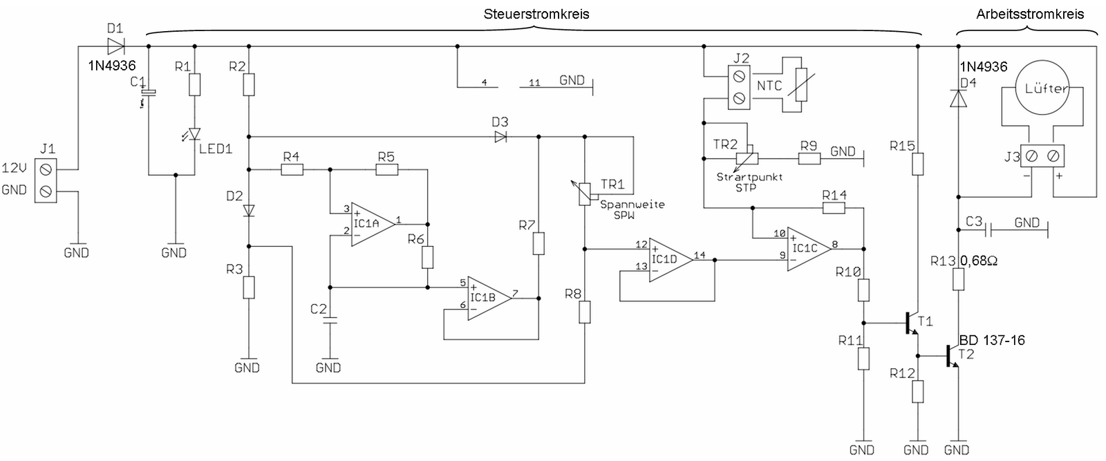

Hallo Leute,
bei Pollin gibt es einen Bausatz für eine PC-Lüftersteuerung
(http://www.pollin.de/shop/dt/NjU3OTgxOTk-/Bausaetze_Module/Bausaetze/Bausatz_PC_Lueftersteuerung.html,
Schaltplan im Anhang). Die Lüfter-Leistung ist auf max. 6W (0,5A bei
12V) beschränkt. Das ist für meine Zwecke zu wenig, da ich mehrere
Lüfter daran anschließen will.
Wie kann man diesen Bausatz so modifizieren, dass daran Lüfter mit über
18W (>1,5A bei 12V) betrieben werden können? Welche Bauteile müsste
man gegen welche austauschen? Nur den Transistor (T2: BD 137-16)?
Was mir sehr gut gefallen würde, wenn ihr mir erklären könntet auf was
ihr bei der Bauteilauswahl achtet (welche Werte im Data Sheet sind
entscheidend?)
Für jeden guten Tipp bin ich sehr dankbar.

Auf Seite 6 steht: "Generell darf nur ein Lüfter an einer Steuerung
angeschlossen werden" :-(
Kannst natürlich mit dickeren T2, D4 und kleinerem R13 probieren. Auf
was du achten musst - wenn du damit mal anfängst, wirst du es im Laufe
der Jahre schon herausfinden.

Das mit den mehreren Lüftern sollte kein Problem sein, solange die
Gesamtleistung unter 6W liegt und die Lüfter das gleiche Anlaufverhalten
aufweisen. Außerdem wollen wir ja die Schaltung passend modifizieren :)
Ich müsste also nur Bauteile im "Arbeitsstromkreis" ändern?
Ist der D4 eine Freilaufdiode? Wie groß müsste man diese denn
auslegen, welcher Wert im Data Sheet ist entscheidend?
Wofür ist denn der R13 (0,68Ohm)? Der soll noch kleiner werden? Da
kann ich ja gleich eine Drahtbrücke rein löten. Oder wäre ein
Hochlastwiderstand (2W) sinnvoller, denn in der Anleitung (Seite 3)
steht, dass dieser eine erhöhte Wärmeentwicklung hat.
Bei dem neuen Transistor stehe ich ein wenig auf dem Schlauch :( So
eine große Auswahl und so viele Werte in den Data Sheets. Ein paar
Anhaltspunkte kenne ich schon: Typ Leistungstransistor NPN (BD ...),
Bauform TO-126, Ptot min. 18W, I-Collector min. 1,5A,
U-Collector-Emitter min 12V.
Ist bei der Signalverstärkung B, Transitfrequenz fT was zu beachten?
Bei Reichelt habe ich einige passende Transistoren gefunden. BD 433,
435, 437, 439 und 441 alle mit Ptot 36W. Wären diese geeignet?
OP #4199889
Ich bräuchte noch etwas mehr Hilfestellung, am besten noch mit konkreten
Werten :)
Die Schaltung soll auf das 3fache ausgelegt werden (6W bzw. 0,5A auf
18W bzw. 1,5A).
Als Transistor T2 müsste BD 433, 435, 437, 439 und 441 gehen, oder?
Passendes Kühlblech kann ich noch dran machen.
Der auszulegende Strom durch die Diode D4 muss so hoch sein wie der
durch die angeschlossenen Lüfter. IF > 1,5A ? Könnte ich die
Gleichrichterdioden 1N 5059-5062, 5400-5408 nehmen?
Muss man die Diode D1 auch tauschen, darüber fließt ja auch der Strom,
der für die Lüfter benötigt wird?
Welchen Wert sollte der Widerstand R13 haben oder reicht ein
0,68Ohm-Hochlastwiderstand (2W)?
Der Kondensator C3 mit 68nF kann bleiben?

4. Anschluß von mehreren Lüftern an eine Lüftersteuerung
Diese Variante ist nicht statthaft, da sich die Lüfter gegenseitig in
ihrem Anlaufverhalten beeinflussen!
Generell darf nur ein Lüfter an einer Steuerung angeschlossen werden!
Diesen Hinweis sollte man wirklich beachten!
Da es sich hier um eine analoge Lüftersteuerung handelt wird so
irgendein beliebiger Lüfter anlaufen (wollen) und die anderen die noch
stehen ziehen die Ausgangsspannung runter. Der Anlaufstrom ist wesentich
höher als der Betreiebsstrom wenn die mal laufen.
Wenn du das wirklich mit mehreren Lüftern machen willst, musst du
mindestens für jeden Lüftere einen eigenten Arbeitsstromkreis
spendieren.
Also eine Parallelschaltung der Ausgangsstufe (T2 und was danach kommt)
OP #4213186

GeGe schrieb:
>Wenn du das wirklich mit mehreren Lüftern machen willst, musst du mindestens
>für jeden Lüftere einen eigenten Arbeitsstromkreis spendieren.
Lothar S. schrieb:
>Du mußt auch den Ansteuertransistor und D1 vervielfachen. Siehe Bild
Den Bausatz wollte ich mir eigendlich kaufen und dann modifizieren. Wenn
man den Arbeitsstromkreis vervielfacht, dann passt das nicht mehr auf
die Originalplatine :(
Meint ihr die entsprechenden Bauteile austauschen würde nicht gehen?
Wenn die doch groß genug ausgelegt (I_anlauf =? 2 * I_betrieb) sind
und evtl. noch gekühlt werden (Kühlkörper, Platine im Luftstrom
befestigen), dann sollte es doch funktionieren?
GeGe schrieb:
>Da es sich hier um eine analoge Lüftersteuerung handelt wird so irgendein
>beliebiger Lüfter anlaufen (wollen) und die anderen die noch stehen ziehen
>die Ausgangsspannung runter. Der Anlaufstrom ist wesentich höher als der
Die Lüfter wären alle die gleichen Modelle, ob das einen großen
Unterschied macht? Es müssen doch nur die Bauteile D1, D4, R13 und T2
den Anlaufstrom verkraften?
Einen Anlaufkondensator am Lüfteranschluss könnte man noch montieren.
Die Betriebsspannung von 12V auf 10V heruntersetzen und evtl.
PWM-Spannung einsetzten.
Wäre gut, wenn es mit einem Austausch der entsprechenden Bauteile
funktionieren würde.

Wtf! Wie kommt man bitteschön auf so eine Schaltung? Versteht jemand die
Schaltung im Steuerkreis? Heftig... IC1D ist Impedanzwandler und dient
der Entkopplung?
