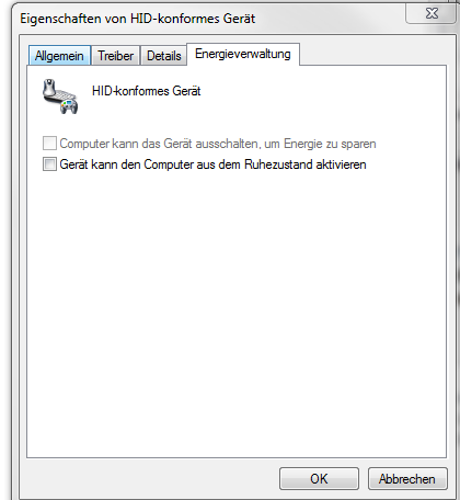

mhh schrieb:
> Die Versorgung aller USB Anschlüsse des Rechners über die 5V Standby vom
> Netzteil ist eine der dämliche Entwicklungsrichtungen, welche dem
> Mainboardhersteller wenige Cent für Jumper und Sicherungen spart.
Statt Jumper und Sicherungen sind's dann FETs/Spezielle
USB-Highside-Powermanangement-ICs.
Bei "vernünftigen" Mainboards lässt sich über den Windows-Gerätemananger
einstellen, welche Ports im Standby Strom kriegen sollen und welche
nicht.
(Einstellung "Gerät kann Computer aus dem Ruhezustand aktivieren")
Klappt natürlich nur, wenn alle beteiligten Geräte (v.a. HUBs) nicht
über ihre "Per Port Power Switching" - Fähigkeit im Hub-Characteristics
- Bitfeld lügen.
