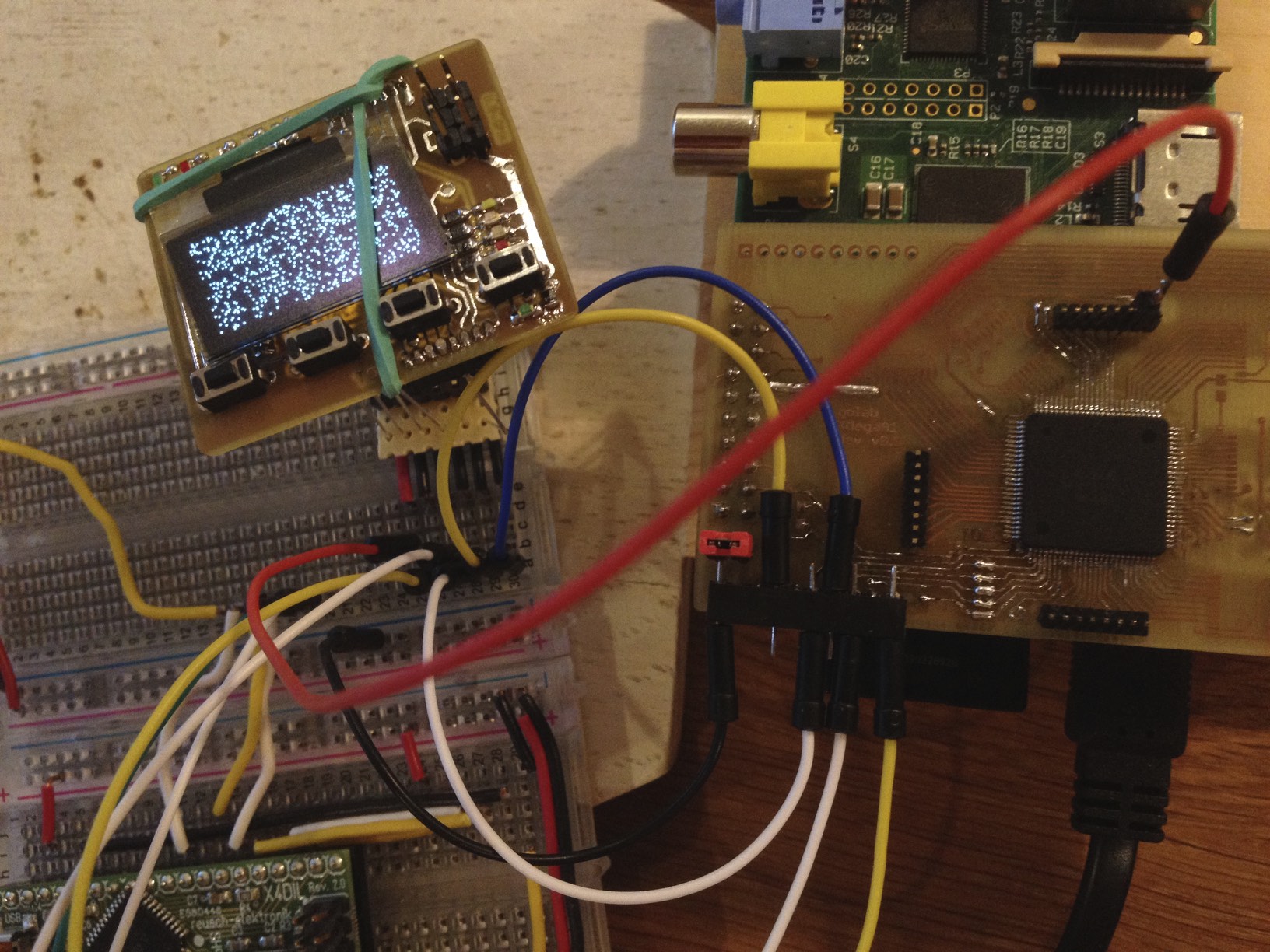

folgendes Problem hier:
- Xmega 32A4U mit SSD1306 (OLED) funktioniert (Xprotolab - gekauft..)
- Xmega 32A4U (Dev-Board) mit SSD1306 Display (Eigenbau) lässt das
Display auch korrekt anzeigen (einfach Xprotolab Software geflasht -
prima)
- Xmega 64A1 mit selbigem Eigenbau Display: Pixelsuppe
- komisch: an der Software nichts geändert, nur Device geändert (Atmel
Studio 6.2)
Pixelsuppe ist immer statisch, d.h. es gibt statt dem (erwarteten) Logo
dieselbe Pixelsuppe zu sehen.
Software komplett entkernt (war recht Spagetti), so dass sie nur das
Display initialisiert und das Logo anzeigt, so behält man die Ports
unter strikter Kontrolle (das nicht irgendwo ungewollte IO passiert, wo
man es nicht erwartet/möchte) -> Pixelsuppe
Mit/ohne externem Oszillator (16Mhz, per PLL auf 32Mhz) probiert ->
Pixelsuppe
SPI Baudrate gedrosselt um Faktor 10^7 (war: 8Mhz) -> Pixelsuppe
Oszi angeschaut von SPI CLK und SDIN: Clock clockt und Data datat. Works
as designed?! Aber (noch) nicht verglichen mit 32A4U Case (wird
vermutlich anders aussehen, klar). Auf dem Gebiet bin ich wohl recht
Newbie.
Mein Latein ist aber hier erst einmal am Ende.
Der USART wird per DMA versorgt, evtl. gibt es da noch ein Problem?
Aber scheint mir recht eindeutig und funktioniert für alle probierten
Ports immer mit identische Pixelsuppe (auf A1) bzw. mit Logo (auf A4U) -
hier ists mal PORTD:

Hat von euch jemand Erfahrung/Tipps? Bin grad was angefressen nach zwei
Tagen testen mit (immerhin) reproduzierbaren, aber unerwünschten
Ergebnissen. Kann es ein Softwareproblem sein? Wie beschrieben, die
identische Software läuft auf dem kleineren Referenz Devboard mit 32A4U
ohne Mucken mit demselben Display(-Board). Pins auf Hardwareseite sind
getestet (Kontakte + Led-Testprogramm). Identische Pixelsuppe gibts auf
verschiedenen verwendeten Ports. Versorgung und Blocking überprüft und
erstere getauscht - sollte eigentlich OK sein. Ohnehin: da das Problem
auch bei verschiedenen Baudraten in derselben Pixelsuppe mündet, würde
ich Hardwareprobleme eher ausschliessen.

von Timmo H. (masterfx)
Also diese Pixelsuppe bekommst du auf zwei Wege. Entweder du
initialisierst nur das Display, aber schreibst keine Daten in den
Grafikspeicher (z.B. dein Controller schmiert ab, bleibt hängen oder
sonst was) oder du schreibst Daten aus einem falschen Bereich deines µCs
in den Grafikspeicher des Displays.
Ich habe das Display schon sehr lange im Einsatz und auch Problemlos auf
A4, A4U, A3 etc am laufen gehabt.
Lass mal erstmal das DMA-Geschlunse weg und versuche anstatt
dma_display() mal folgende Routine:
void show_display(void) {

von Christian G. (Firma: privat) (dotti)
@Timmo:
Danke für den konstruktiven Beitrag.
Leider habe ich den erst eben gesehen, sonst hätte ich es natürlich
gestern schon ausprobiert.
So habe ich gestern noch weiter mit der DMA Variante probiert und es
auch irgendwann hinbekommen, allerdings könnte ich jetzt nicht mal sagen
woran es gelegen hat. Habe mir dazu eine Kopie meines Codes zum
Zerspielen gemacht und überall die vorhandenen Delays etwas erhöht, ein
zusätzliches clr_display() am Anfang eingebaut (und noch paar Sachen
mehr) und dann lief es plötzlich. Allerdings nicht in jedem Fall stabil
(Text erscheint schonmal etwas zu hoch, zu tief oder auch gespiegelt
nach wiederholten Powerups).
Deine Variante habe ich gerade aber auch noch probiert, lief perfekt
gleich nach erstem Kompilieren (ist ja recht übersichtlich). Also soweit
erstmal vielen Dank!
