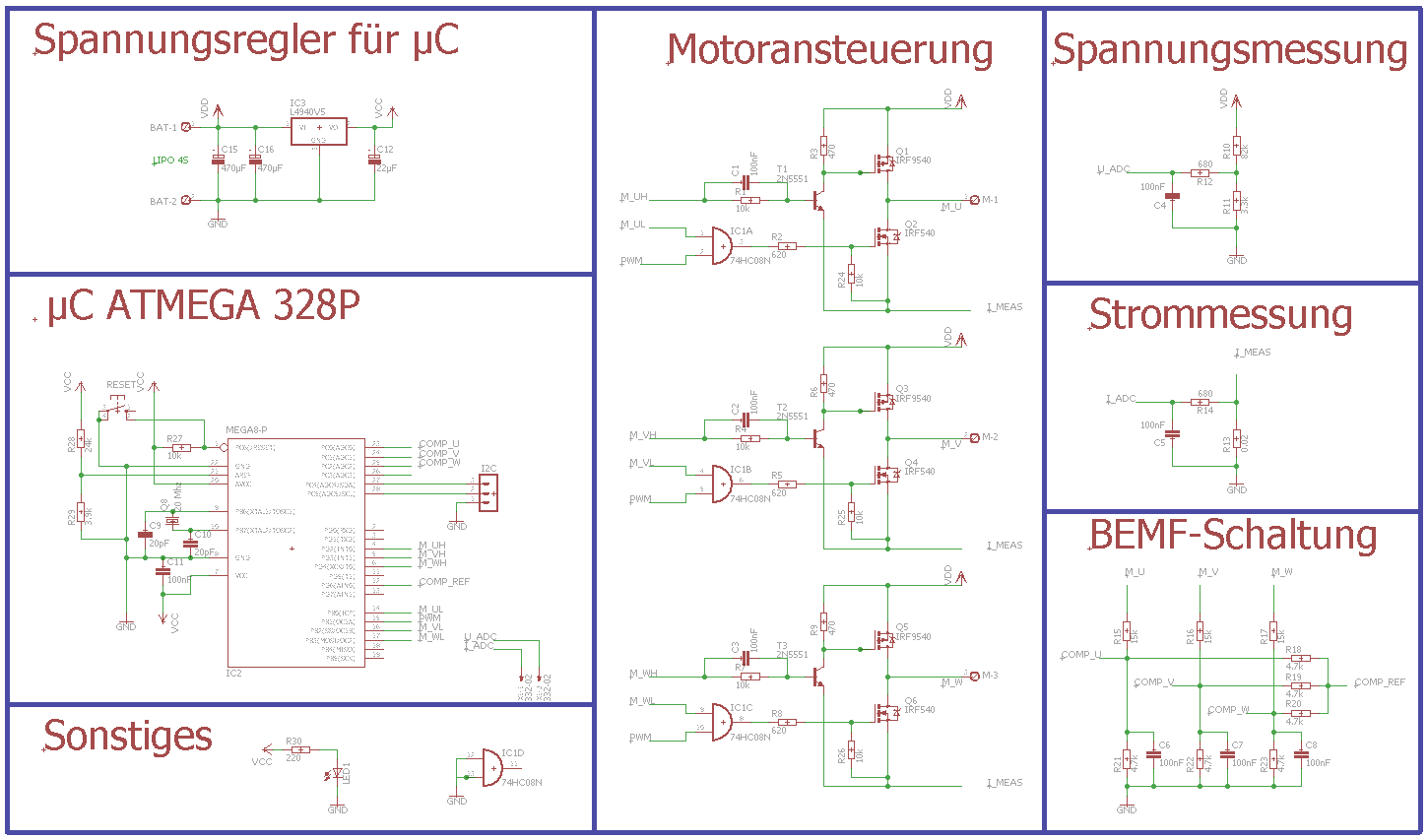

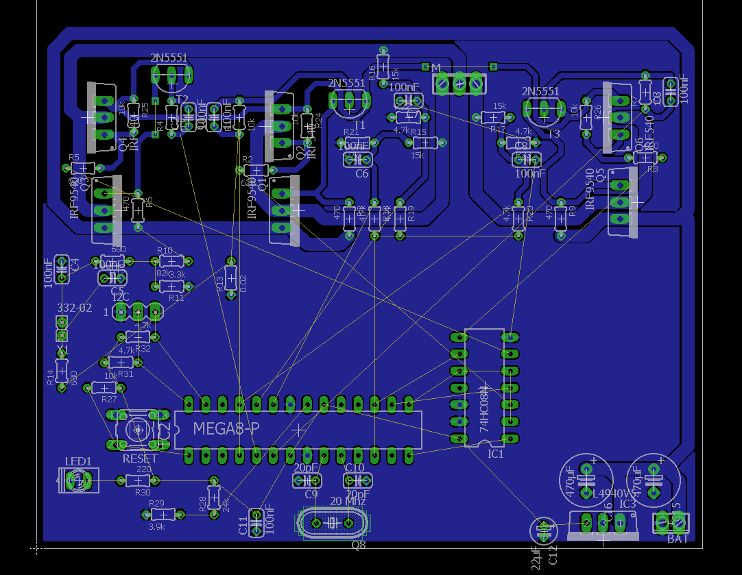

Hallo liebes Forum,
ich hab nun das gesammte Wochenende versucht zu meinem Schaltplan ein
Layout zu erstellen. Irgendwie schaffe ich es aber nicht ohne gefühlt
eine Millionen Durchkontaktierungen. Hab auch schonmal mit Autorouter
probiert aber das wird auch nichts :( Wollt alles aufn Bottomlayer legen
Hat wer vielleicht ein paar Tipps?
Im Anhang mein Schaltplan.
Viele Grüße
Drumy

von Bülent C. (mirki)
Hat zwar nichtsw mit Deinem Problem zu tun, aber könnte Dir später unter
Umständen Probleme machen. Spendiere den I2C Leitungen mal einen Pull-Up
von Mike N. (drumy)
an die sda?
und auch SDL
mit 4k7 gegen VCC würdest Du gut fahren
von Mike N. (drumy)
okay ist erledigt danke^^

von Greg (Gast)
Fang zuerst mit den dicken Bauelementen sammt Kühlkörper
,Ausgangsklemmen und Shunt an. Achtung, beim Shunt als 4-Leitermessung
routen. Auch die Spannungsversorgung wie hoch ist die Spannung? Wie hoch
soll der Motorstrom sein? Damit hast du schonmal den meisten Platz auf
der Platine verbraten.
Platinenausmaße fest vorgegeben oder frei wählbar?
Danach platzierst du die Treibergeschichten an den
Endstufentransistoren. Natürlich nur dort hin wo sie gebraucht werden.
Also direkt an den Endstufen. Bis dahin sollten noch keine oder nur
wenige Brücken gebraucht werden.
Alles was zum Controller geht, kann jetzt was schwieriger sein, da jetzt
viele Leitungen kreuz und quer gehen. Eventuell Pinne tauschen bevor man
eine Durchkontaktierung benutzt.
Unterseite der Leiterplatte ein Polygon setzen für GND. Alle GND
Verbindung per via verlegen. Damit sind schonmal alle GND Verbindungen
weg. Kurze Verbindungen zuerst routen. Dann die immer länger werdenden
Verbindungen.
Wenn du mal grob alles geroutet hast, kannst du ein Bild hier posten
damit man dann weiter helfen kann. Ich selber benutze kein Eagle sondern
geda und kann daher nichts machen.
von Mike N. (drumy)
Hab genauso angefangen..erstmal die dicken sachen aber dann wird es
einfach scheisse..Platinengröße ist eigentlich egal muss die dann noch
bestellen..Motorströme bis 10A Spannung Lipo 4s (~17.8V)..hier mal mein
Ansatz.. egal wie ich die anderen bauteile legen kriege ich ne riesen
masse an durchkontaktierungen..
von Greg (Gast)
Willst du denn nur eine einseitige Kupferlage haben?
Wie schon oben beschrieben, benutze die untere Kupferlage für GND und
verlege die meisten anderen Sachen auf die obere Lage. Deinen Messhunt
sehe ich gerade nicht auf dem Layout. Bei dem wirst du besondere
Leitungsverlegung beachten müssen. (4-Leiter).Dann solltest du dir
überlegen, bei den langen + Leitungen zu den Transistoren vielleicht
noch ein paar Elkos und Keramikcs spendieren.
von Mike N. (drumy)
Ich hatte Ursprünglich geplannt alles auf Lochraster zu machen..das wird
mir aber mit den ganzen Leitungen zuviel weshalb ich mir eine Platine
ätzen lassen wollt..ich würde die Leitungslängen bei den FETs auch gern
kleiner halten aber irgendwie krieg ich das alles nicht wirklich so
hin..Ja das habe ich ja auch so gemacht..
Mit mehreren Kupferlagen weiss ich nicht wegen dem Preis..Brauch die
Platine halt 5 mal..
Was meinst du mit 4 Leiter?
Hier nochmal ein Screenshot und ne Aktualisierte .BRD
von Axel R. (Gast)
Dann machs doch zweiseitig, wenn Du die Platinen eh machen lassen willst
von Mike N. (drumy)
geht das dann auch noch von den Kosten?
wenn 2-Seitig dann auf eine den Leistungsteil und auf der anderen den
Steuerteil, VDD und GND auf eine Seite oder  wie mach ich es am besten?
von Wolfgang (Gast)
Mike N. schrieb:
Die Bauform deiner Widerstände sieht arg klein aus. Hast du das Layout
mal 1:1 ausgedruckt und geprüft, ob deine Bauelemente passen.
So hochohmig wie die Ansteuerung der Low-Side FETs ist, könnte es sein,
dass die bei PWM-Betrieb Kühlung brauchen? Hast du das geprüft? Ggf.
könnte man die Ansteuerung deutlich niederohmiger machen. Für 10A fehlt
IMHO Leiterbahnbreite - hab jetzt nicht geguckt, wo die fließen
Warum nimmst du nicht SMD Bauelemente? Insbesondere den 74hc08 als SO14
und den µC als TQFP. Das spart Platz auf der Platine, weil nicht überall
beide Seiten durch Löcher blockiert sind. Dann kommst du mit der halben
Platinengröße aus.
2-lagig kostet oft kaum mehr, als 1-lagig.
Getrennte Leitungsführung für den Strom und für die Messung des
Spannungsabfalls.
https://de.wikipedia.org/wiki/Vierleitermessung#Grundlagen
von Mike N. (drumy)
werde ich definitiv testen wenn ich fertig bin..habe aber normale
Kohleschicht Widerstände E24 sollte also eigentlich passen..
Wollte ja erst alles auf Lochraster machen daher hab ich die Bauteile
nicht in SMD bestellt.
> Spannungsabfalls.
Achso :D ja hab ich..
werde ich dann nachm ersten Prototyp testen
Wolfgang schrieb:
> Für 10A fehlt
da wo die Fließen sind 2mm sollte bei 70er Kupfer passen ansonsten
verdoppel ich noch wenn es 35er viel günstiger ist
Wolfgang schrieb:
> Ggf.
 620 Ohm sind doch nicht hochohmig? der GS Widerstand ist zum Abfluss
der Ladung damit die nicht zu heiß werden..
von Greg (Gast)
Hier ist eine schöne Erklärung dazu:
Die Leistungstransistoren hast du so plaziert, dass man keinen
Kühlkörper montieren kann. Ist das Richtig? Bei soviel Strom ist es
wichtig genau das zu beachten. Ausserdem muß das Ganze irgendwie
montierbar sein. Bei dir sind die Montageflächen mal links, mal rechts.
Da du ja schriebst, die Leiterplattenmaße sind egal, so setze die
Transistoren in eine Reihe. So kann dann der Kühlkörper montiert werden.
Natürlich den auf Abstandsbolzen, damit man darunter Leiterbahnen
verlegen kann. Etwa so einen oder mehrere:
http://www.fischerelektronik.de/web_fischer/de_DE/K%C3%BChlk%C3%B6rper/A01/Standardstrangk%C3%BChlk%C3%B6rper/PR/SK508_/index.xhtml
oder
http://www.fischerelektronik.de/web_fischer/de_DE/K%C3%BChlk%C3%B6rper/A04/Strangk%C3%BChlk%C3%B6rper%20f%C3%BCr%20Leiterplattenmontage/PR/SK68_/index.xhtml
Berechne zuerst die erforderliche Kühlleistung und such dir einen aus.
Alleine damit bist du schon viel beschäftigt.
von Mike N. (drumy)
Greg schrieb:
Stand irgendwie aufn Schlauch.
> http://www.fischerelektronik.de/web_fischer/de_DE/...
> oder
okay werde ich mich dann auch noch drüber gedanken machen nur die frage
ist ob einer wirklich nötig ist? es werden ja nicht dauerhaft 10A rüber
geschickt das ist nur in der spitze so..
von Wolfgang (Gast)
70µ Cu ist meist deutlich teurer als 35µ.
Bei 70µ, 2mm Breite und 10A dürfte das auf eine Temperaturerhöhung von
bestimmt 30K hinauslaufen.
Mike N. schrieb:
> es werden ja nicht dauerhaft 10A rüber geschickt das ist nur in der
> spitze so..
Die maximale Verlustleistung entsteht, wenn viel Strom fließt, der per
PWM auf etwas unter 100% Duty Cycle reduziert ist.
Gegenüber 100 Ohm bedeutet das immerhin fast einen Faktor 6 bei den
Umschaltverlusten. Normalerweise bemüht man sich, den FET so schnell wie
möglich durch den linearen Bereich zu fahren. Einen Strom von 10A mit
dem IRF540 mit nur 5V U_GS zu schalten, scheint mir sowieso arg knapp,
insbesondere wenn der FET etwas warm wird.

von Mike N. (drumy)
ja und das ist nicht der hauptbetriebspunkt der schaltung
dann wird es 4mm bei 35µ die erwärmung ist okay ist wie gesagt ja kein
dauerhafter zustand..
aber nochmal zurück zum double layer..
wie setzt ich denn da am besten an?
von Eagle_Layouter (Gast)
Platziere die Bauteile auf deiner Platine unter Berücksichtung von:
* EVA-Prinzip, Eingang > Verarbeitung > Ausgang
  Steuer- und Leistungsteil auf TOP
  Massefläche über die komplette Platine auf BOTTOM
* Energiefluss anschauen, Bauteile entsprechend platzieren und layouten
  http://www.lothar-miller.de/s9y/categories/40-Layout-Schaltregler
* möglichst kurze Leiterbahnwege layouten
* siehe Befestigungsbohrungen vor

machen.
Es gibt viele Treiberics extra für sowas. Ok, falls die PWM mal eben
1khz hat, könnte man darauf verzichten und auch die recht hochohmigen
Gatewiderstände so belassen. Kühlkörper wirst du sehr wahrscheinlich
schon brauchen Je mehr PWMfrequenz, um so heißer werden die Dinger. Das
sind die Ein und Ausschaltverluste. Nicht zu vergessen die interne
Freilaufdiode wird auch warm.
von Layouter (Gast)
>> Spannungsabfalls.
Das ist gelogen.
von Mike N. (drumy)
Greg schrieb:
> Wie hoch ist die Frequenz mit der die Transistoren angesteuert werden?
> (PWM).
19,4 -19,5 Khz
Von denen mir schon welche in Rauch aufgegangen sind daher der neue
Ansatz
über eigene fet ansteuerungen..
von Mike N. (drumy)
Layouter schrieb:
>>> Spannungsabfalls.
> Das ist gelogen.
hab ich?
5V Ugs für den IRF540 sind wirklich zu wenig.
von Mike N. (drumy)
laut simulation und google passt das

von Greg (Gast)
Mit 20khz sehe ich etwas schwarz mit deiner Treiberschaltung.
Vorschlag:
Sieh dir das mal an:
http://www.mikrocontroller.net/articles/Motoransteuerung_mit_PWM
Insbesondere den Abschnitt 2-Quadrantensteller mit Halbbrücken
Mosfettreiber
Solch eine ähnliche Treiberschaltung haben ich schon benutzt.42khz, 10A
eff. 48V. Funktioniert sehr gut.
von Mike N. (drumy)
> Vorschlag:
> Mosfettreiber
hm okay sehe aber kein problem..
